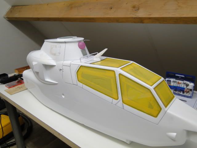

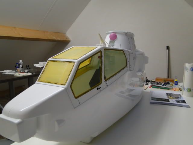

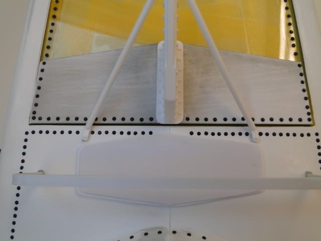

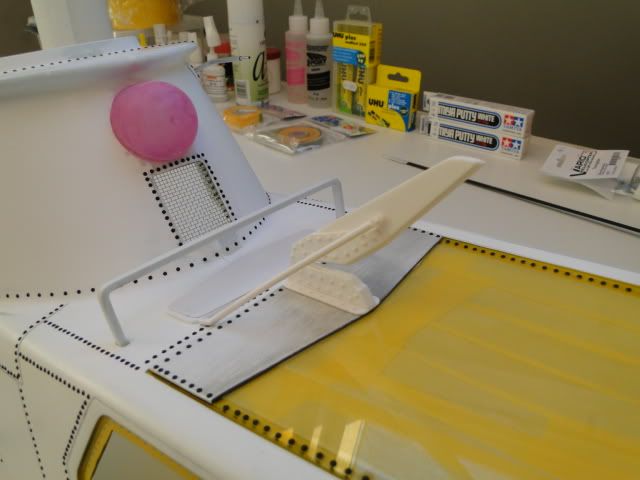

Glazing COBRA

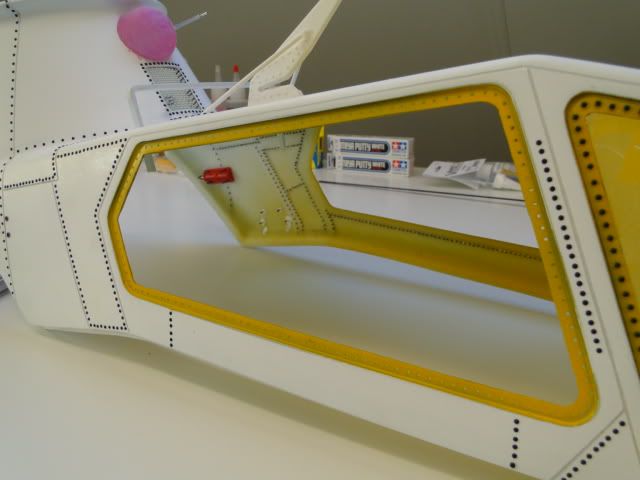

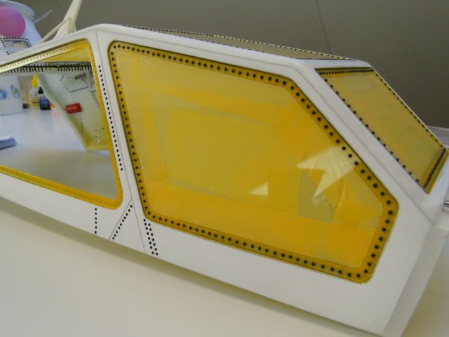

Zo , we hebben uiteraard niet stilgezeten in het weekend , en er zijn al 4 vensters die een plaatsje hebben gekregen op de cockpit , de 5 de venster is voorgeboord en de andere 2 zullen deze week volgen ..
De binnenkant van de vensters zijn al afgeplakt ( de buitenkant gaat volgen ) , dit om de spuitwerken tot een goed einde te brengen , anders moeten we nadien teveel poetsen ..
Ook de Cablecutter heeft zijn plaats ingenomen op het dak en hoeft hopelijk op dit model nooit zijn werk te doen ... :-)
Uiteraard zijn er ook weer 100 den revetten in positie gelijmd ...
En het boortje heeft zo een 3 keren elk gaatje gezien ...
Ook hebben we een opruimactie gehouden en een kleine poets actie , een propere werktafel werkt beter hebben ze me altijd geleerd op school .. ;-)
@ VOLUNTEER ( Bert ) de revetjes van de glazing zijn op 4mm afstand geboord .. ;-)

Yep , ik ga die niet spuiten denk ik , ik ga dat zo laten ... :-)

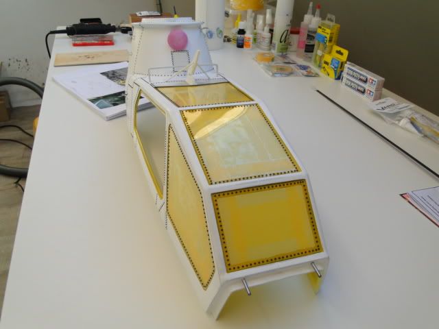

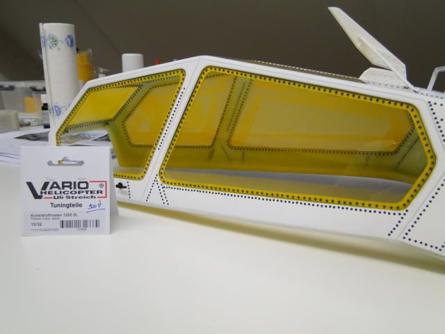

Glazing COBRA , Test Airbrush
UPDATE werken ,

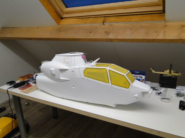

Alle vensters en een kleine 900 revetten , preventief voorzien van een laagje Cam Black Green hebben een plaatsje op de COBRA cockpit gekregen ..
Ook hebben we een voorzichtige "dry fit gedaan" op de romp ... :-)

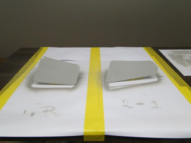

De test met het airbrush is ook gebeurd en ik moet zeggen dat de meng verhoudingen van 2 delen verdunning en 1 deel verf mij ook het meeste overtuigd hebben , op de fotos is het niet zo duidelijk te zien , maar de linkerkant is maar 2 maal gespoten en we waren al tot een bevredigend resultaat , de rechterkant is 6 maal gespoten om tot het zelfde resultaat te komen ... :-) , ook het oppervlak is veel gladder dan de linkerkant .. conclusie , de verf in mijn snake pit zal 2 delen verdunning krijgen en 1 deel verf ... ;-)
Merci "Bluebird" Nick :-) ik was er sceptisch tegen maar de test heeft me overtuigd ... en de airbrush cleanen , pfff , peace off cake nu met deze verdunning ... :-)
enkele sfeerbeelden ..

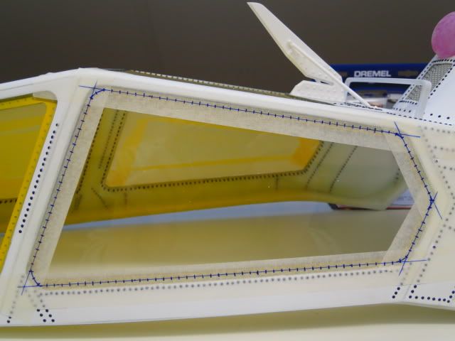

Afplakken en aftekenen van de revetbanen op de vensters ..
Afval van uitgesneden raamlijsten , PRIMER laag is reeds opgespoten ..
Een kleine 900 revetten voor de 7 vensters :-)
De meng test met de verf .. het resultaat is niet zo goed te zien ...
Je ziet dat de rechterkant nog iets lichter is , en dit na 6 lagen , de linkerkant heeft maar 2 lagen gehad ..
Naald dikte van de airbrush is 0.4 mm ..
