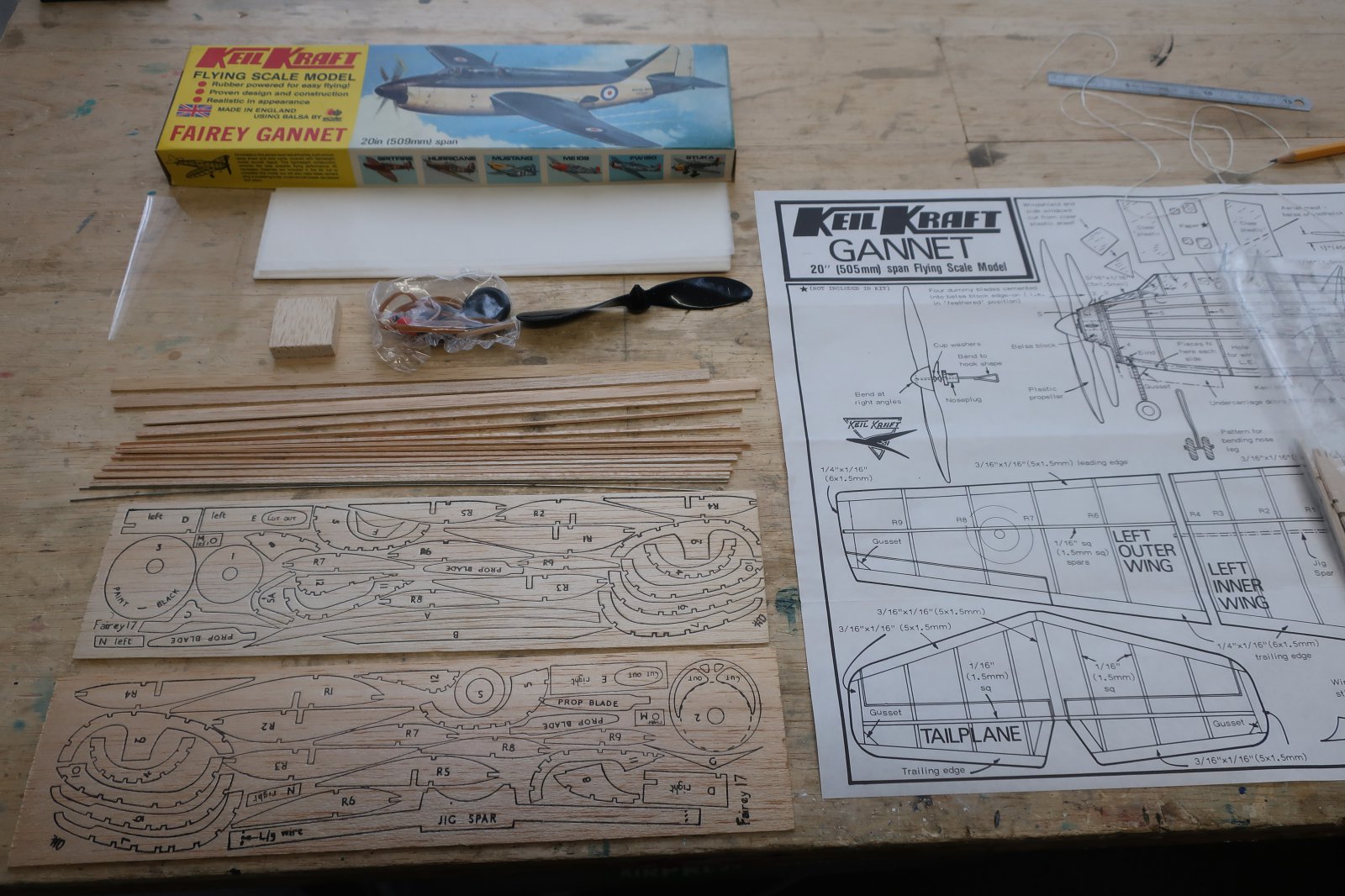

Laatst heb ik voor een zacht prijsje twee stuks van de Keil Kraft Fairey Gannet schaalbouwdoosjes overgenomen. Ik kende de Keil Kraft doosjes niet, had wel al een stel Comet modelletjes gebouwd. De inhoud zag er goed uit, alles wat nodig is zit er in. En het hout is van prima kwaliteit, dat zie wel eens anders.

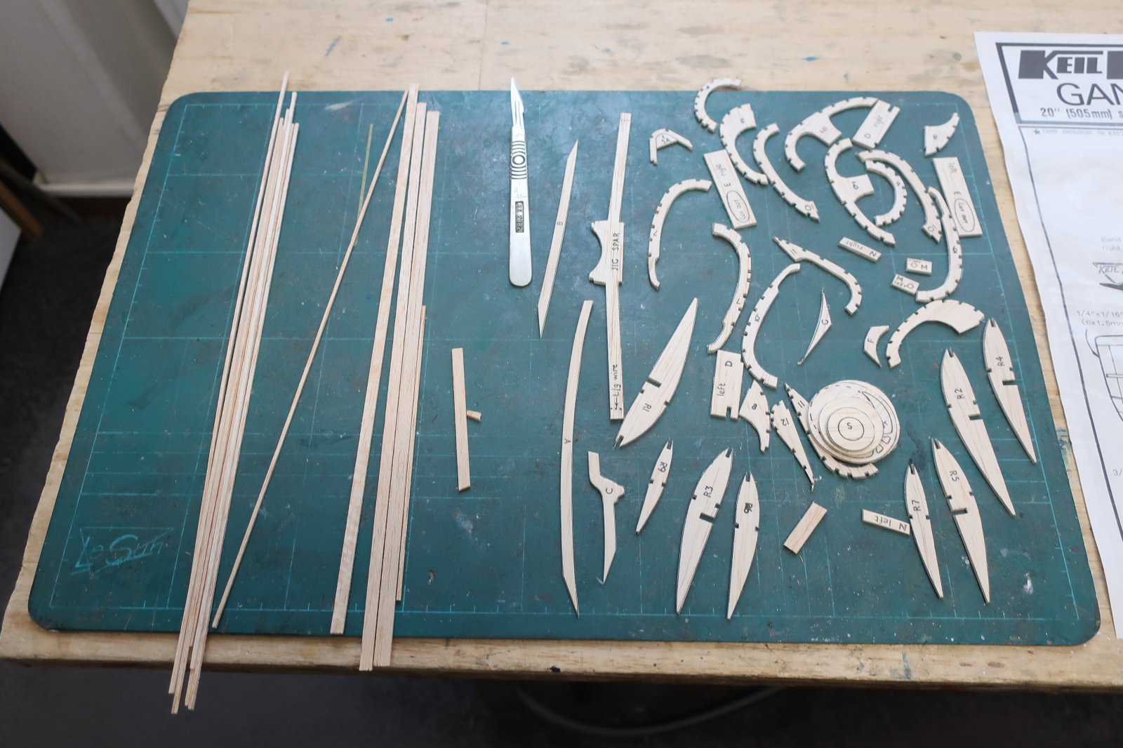

De constructie is ook mooi licht. Nu is de Gannet een raar ding, een soort van mini-AWACs voor de marine. De meeste exemplaren hadden een grote radarbult onder de neus, dit model is blijkbaar een vroege versie. Voor Kit Scale is het voldoende om het model net zo te bouwen als op de doosvoorkant. Wel, dat moet kunnen. De eerste stap was om een paar genoeglijke avondjes door te brengen om alles uit te snijden. Een nieuw scalpelmesjes was daarbij een must.
Bij het uitsnijden van de inkepingen voor de rompliggertjes braken voortdurend stukjes van de schotjes af, die dan weer met UHU-Hart eraan geplakt moesten worden. Volgens de instructies moet je met de romp beginnen, maar ik besloot onder het mom van vingeroefeningen eerst de vleugels maar eens in elkaar te zetten, om aan dit dunne balsa te wennen. De eerste vleugeldelen gingen al makkelijk in elkaar, dat geeft de burger, eh, bouwer, moed.

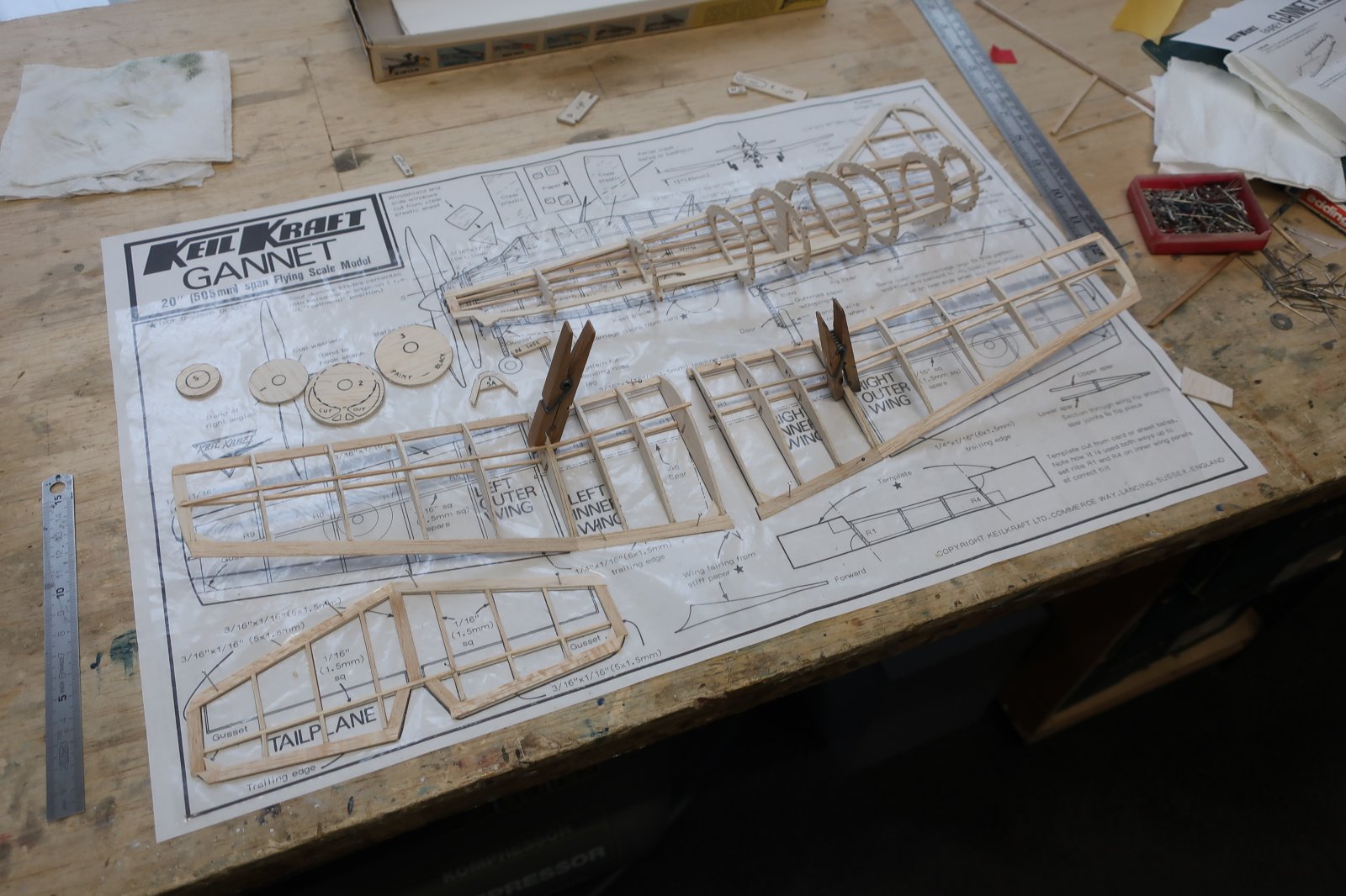

De bouw verloopt gestadig en is tot nu toe zonder problemen. Het lastigste moet per slot van rekening nog komen: de andere helft van het rompje toevoegen en dan de boel recht houden... Eerst de boel maar eens laten drogen, dan zal ik morgen verder zien.

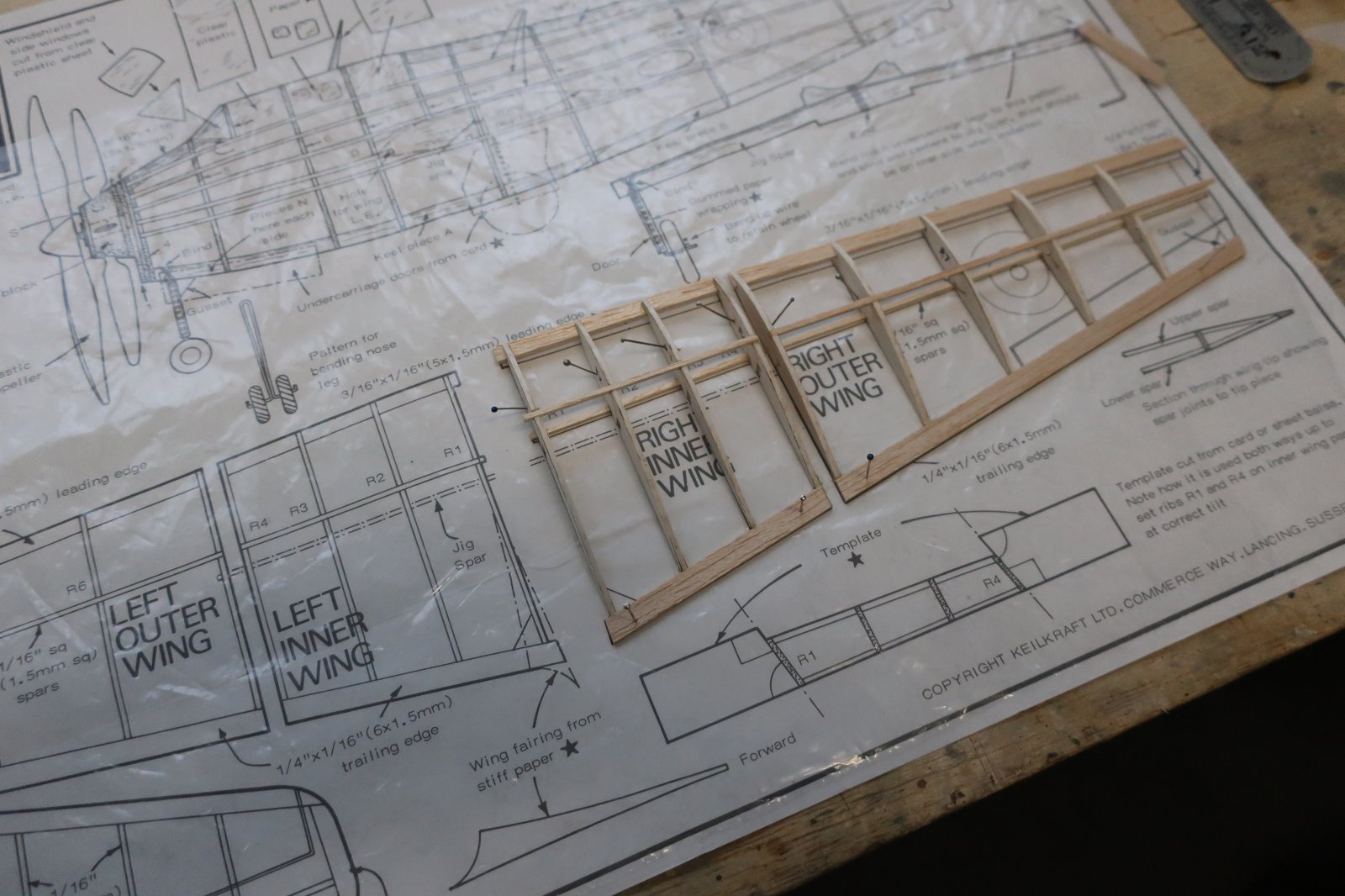

De vleugeldelen zijn geschuurd (vooral de achterlijsten, die taps moeten zijn) en in elkaar gelijmd, met de juiste V-stelling. De staartdelen zijn af, de rechter schotjes zijn tegen de romp gelijmd. Bij dat laatste ondervond ik toch wat onvolkomenheden bij de onderdelen, de schotjes waren niet allemaal exact in spiegelbeeld gelijk (had ik natuurlijk eerst moeten controleren) en niet allemaal precies zo hoog als de ruimte in het rompprofiel waar ze tussen moeten. Dus dat betekent straks wat creatief schuurwerk.

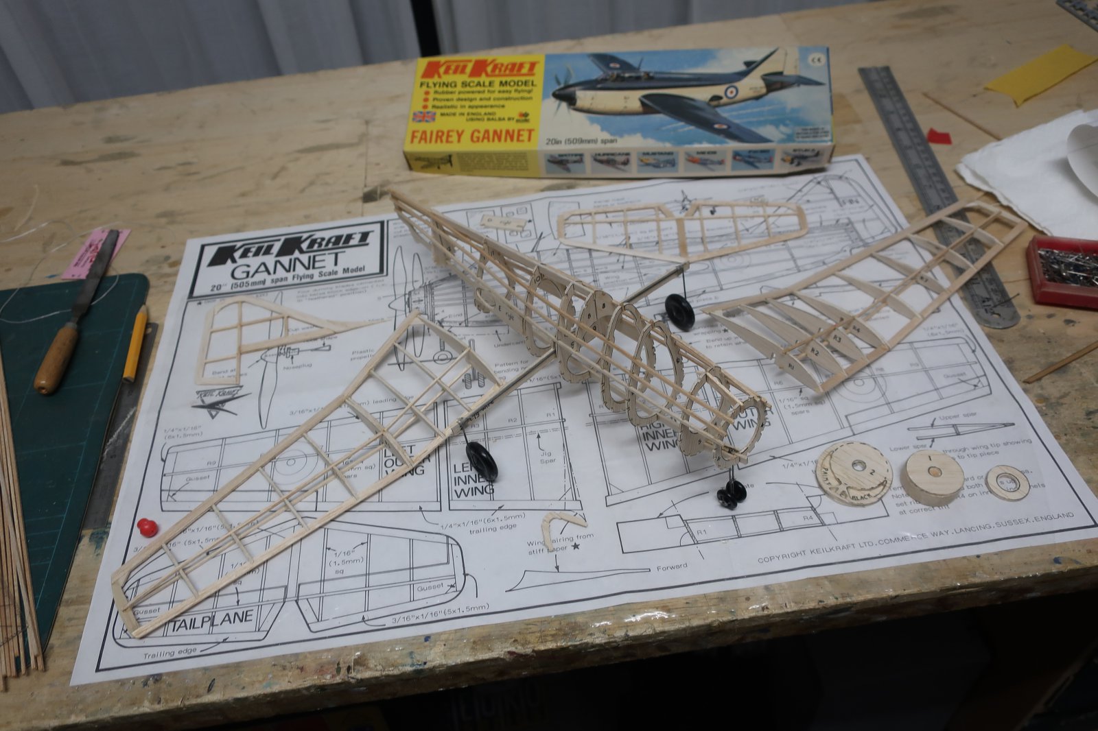

Afijn, in afwachting van dit punt knutsel ik gewoon door. heb de rechter rompliggers toegevoegd, en het neuspootje. De hulpligger van de vleugel waar het hoofdonderstel aan vast gebonden zit, moet in dit stadium in de romp worden gelijmd. De vleugels worden daar dan overheen gelijmd. Ziet er koddig uit!
Hij rijdt alvast goed! (Nice car....) Ik zie op de foto dat de hulpligger omgedraaid moet worden, het staaldraad hoort aan de achterkant te zitten. Goed dat het nog niet vastgelijmd zit! Ik moet de boel voor het vastlijmen wel goed uitrichten, het zou zonde zijn als de romp scheef tov dit onderstel komt te zitten.

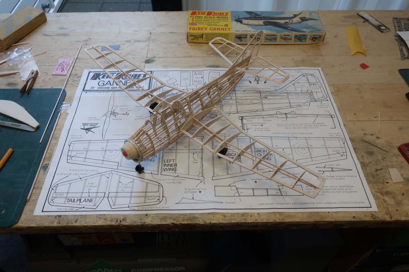

Tussen de bedrijven (OHA?, LB dag? en voorbereidingen/reparaties) wordt hier rustig verder geknutseld aan de Gannet. Inmiddels heb ik alle romplatjes op hun plaats gelijmd, en hiervoor de rompschotjes alvast meer in de vorm geschuurd. Want het bleek dat niet alle schotjes in spiegelbeeld de zelfde maat hadden! Gevolg van het pre-CAM maken van bouwtekeningen, ongetwijfeld. Ook hadden niet alle latjes de gewenste soepelste weg naar het volgende schot, wat heeft geresulteerd in wat golvende effecten, zo hier en daar. Afijn, het meeste hout zit nu op z'n plaats, dus het is tijd voor een portretje.
De staart zit hier nog met spelden op z'n plaats, de romp moet een fijnschuurbeurt krijgen. De vleugels worden eerst alleen aan de bovenkant bekleed, dan aan de centrale ligger met het onderstel gelijmd, en daarna wordt de onderkant bekleed. Alle hoofdonderdelen kunnen met een beetje mazzel op kleur worden gebracht voordat het model in elkaar wordt gezet.
