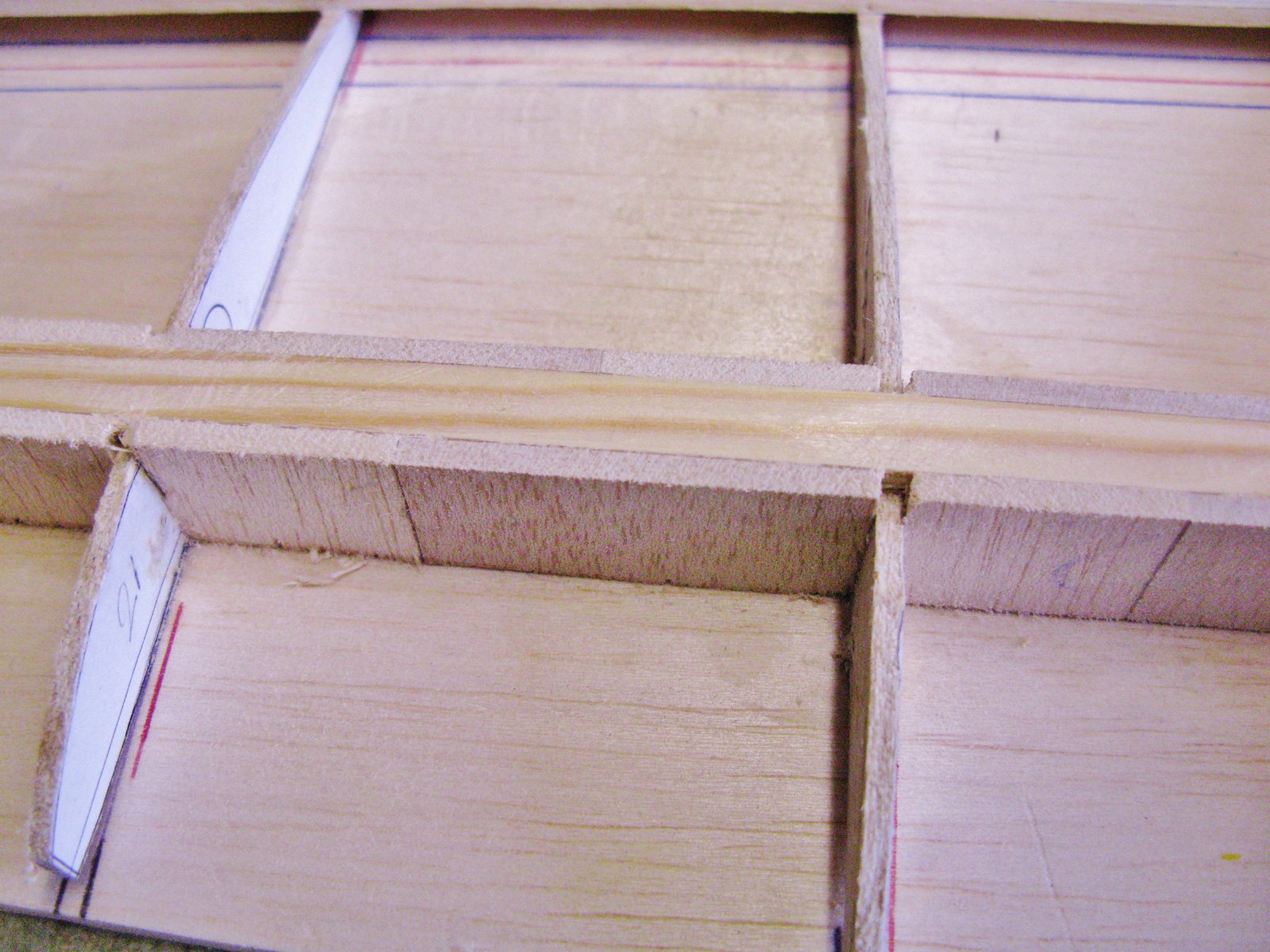

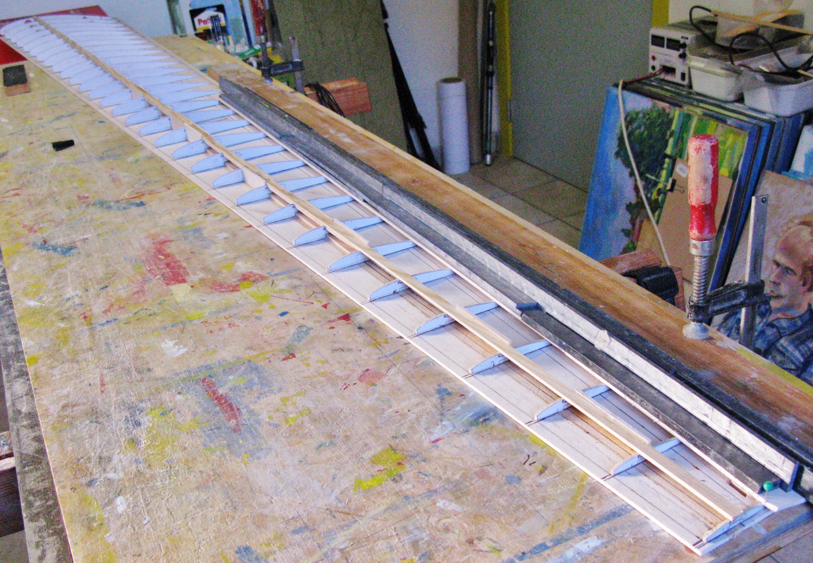

    En massa's ribben lijmen op de indekking onderkant Vleugel.
    De wortelribben mooi uitlijnen met de buis waarin de wingjoiner komt.

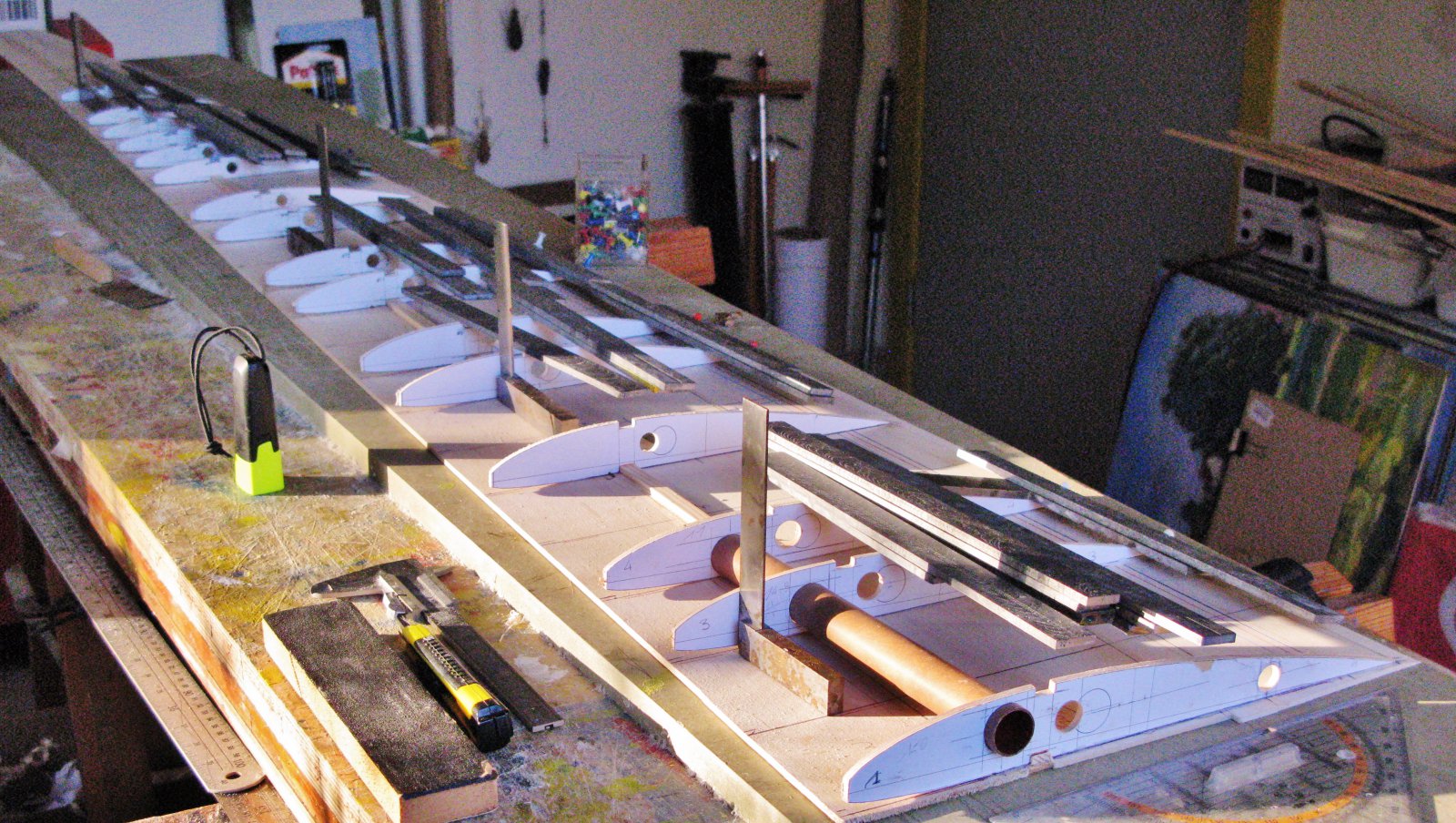

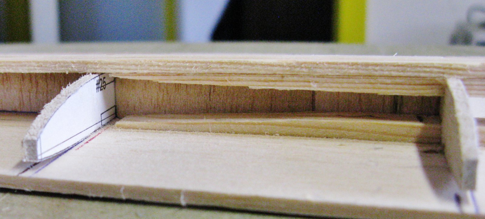

    Er worden vier liggers aangebracht.
    De binnenste van 4.5 op 10 mm en de buitenste geïntegreerd in de indekking van 3 op 10 mm.
    De indekking van 3 mm komt gelijk met de ligger van 3/10 mm.
    Er wordt hier en daar al wat webbing aangebracht.
    De eerste zes ribben hebben webbing van 2 maal 3 mm aviation triplex.
    Vanaf rib 7 tot rib 22 2 maal balsa 3 mm.(zie foto).
    Vanaf rib 22 tot aan rib 31 een maal webbing 3 mm.
    Ook de binnenste liggers sterven uit vanaf rib 24.
    Tot aan de tip is het enkel de geintegreerde ligger van 3/10 mm.
    Ondertussen worden ook de vluchtboorden van 3 mm aangeperst.
    Zo krijgt de rechtervleugel gestalte.
    En zo doen we verder met de linker vleugel waar de onderste indekking reeds afgetekend is.
    Het vordert, maar nog heel wat werk aan de winkel.
    Lyckele, serge pot, Berrie en 1 andere persoon vinden dit leuk.

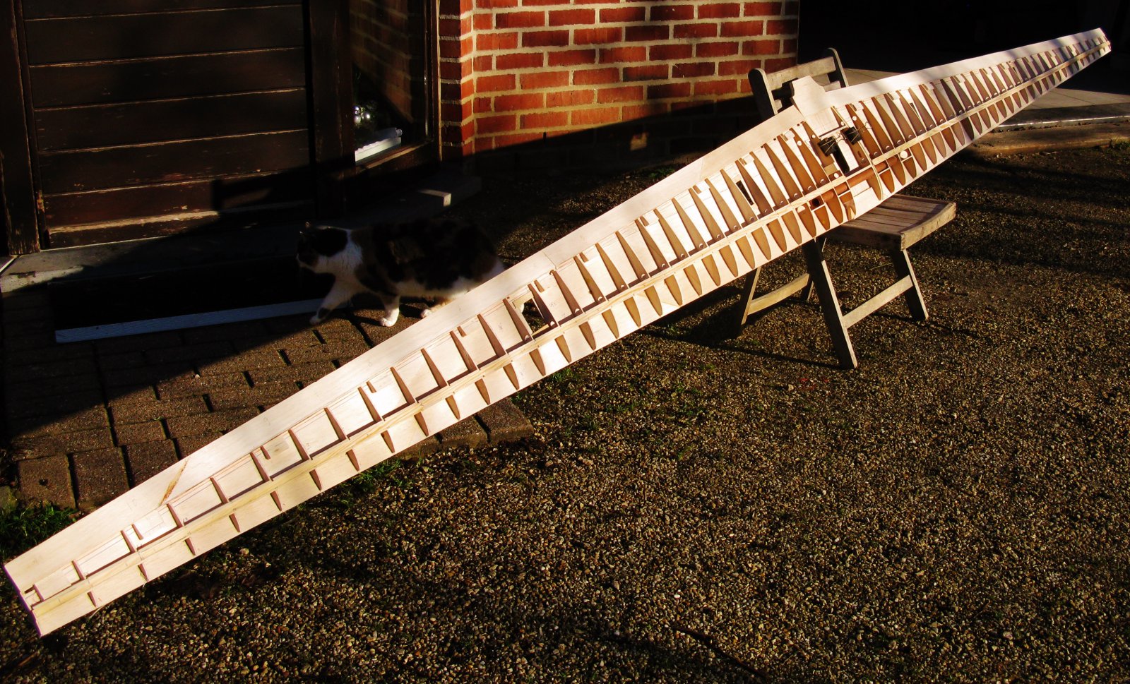

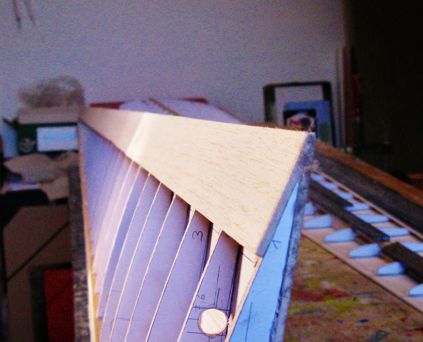

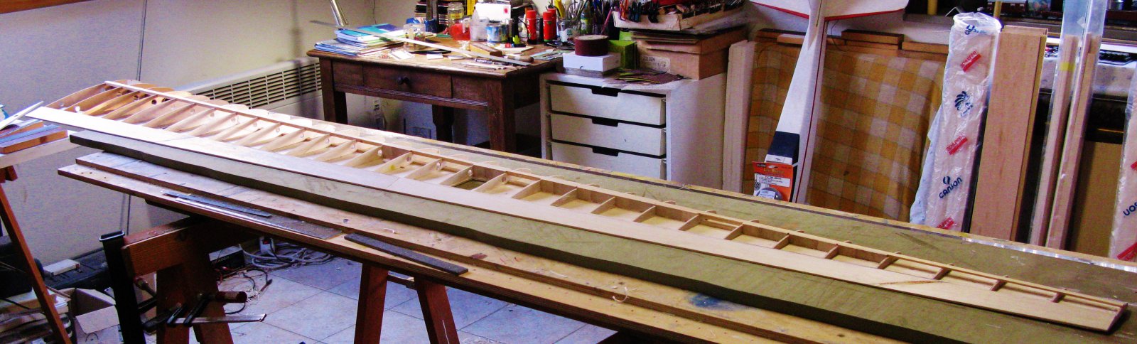

    We doen verder.
    De vluchtboorden worden gefaseerd afgewerkt.
    De boverkant wordt gelijmd en aangeperst.
    Dit door een paar kilo lood (repen) op het oppervlak te verdelen.
    Dit dan 24 uur laten uitharden.
    Eerst de ailerons en nadien de flaps.
    Na het droogproces verkrijgt me gave en strakke vluchtboorden.
    Wat net de bedoeling is.

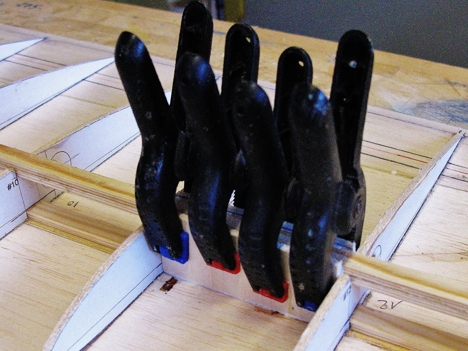

    Ondertussen brengen we verder de webbing aan.
    Een tijdrovende bezigheid.
    Zeker als het in het totaal 62 ribben betreft.
    Het is iets die zeer zorgvuldig dient uitgevoerd te worden.
    Bepalend voor de stevigheid van je vlerken.
    Laatst bewerkt: 20 dec 2020
    Hein.z, ISOLA2, Lyckele en 4 anderen vinden dit leuk.

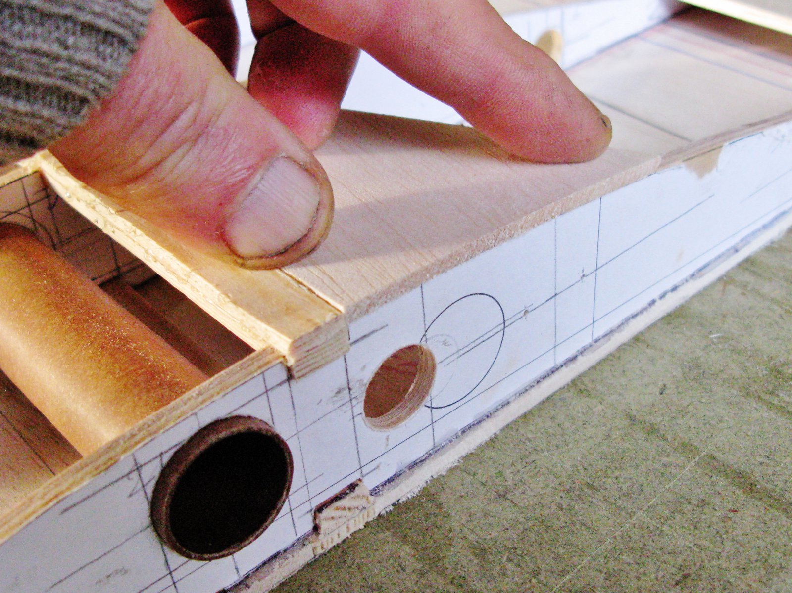

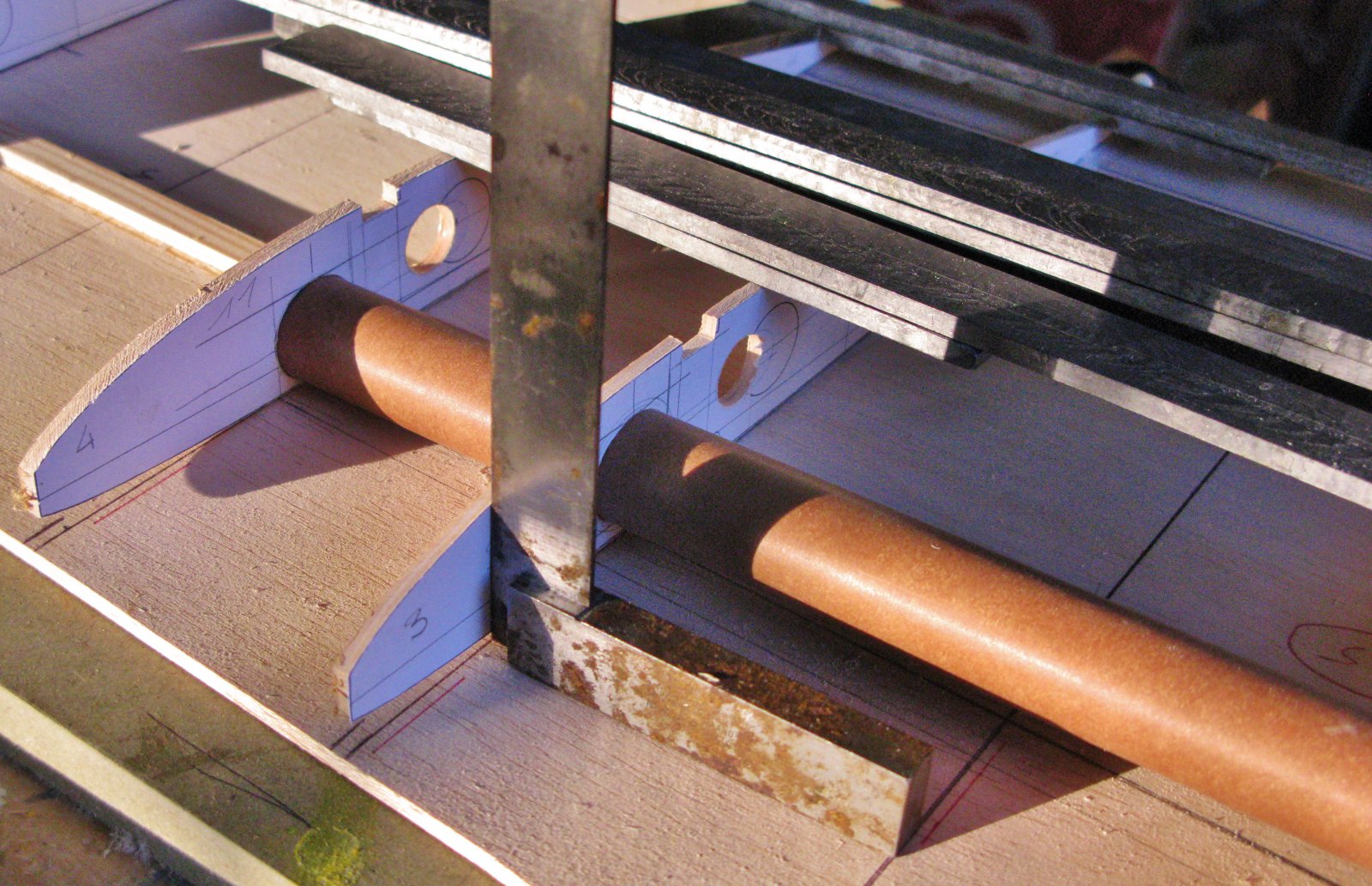

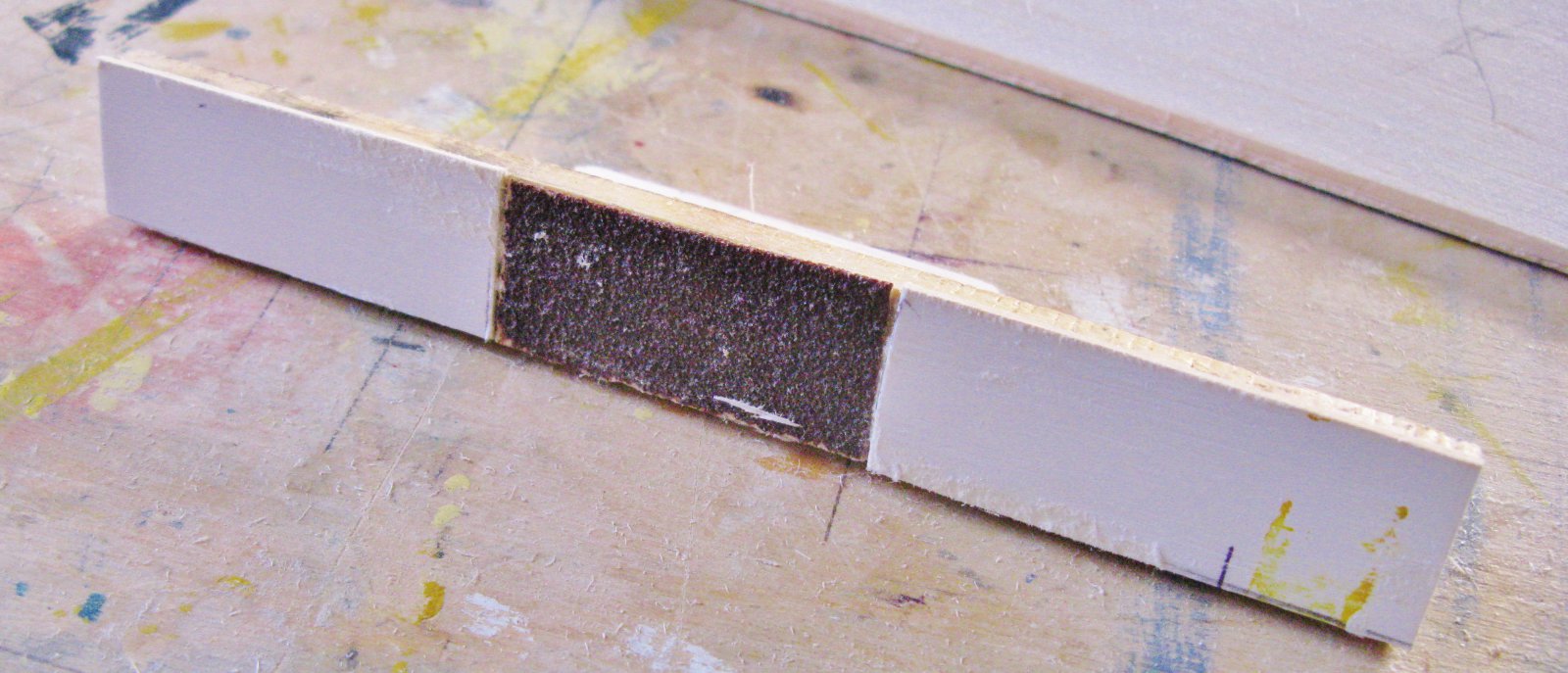

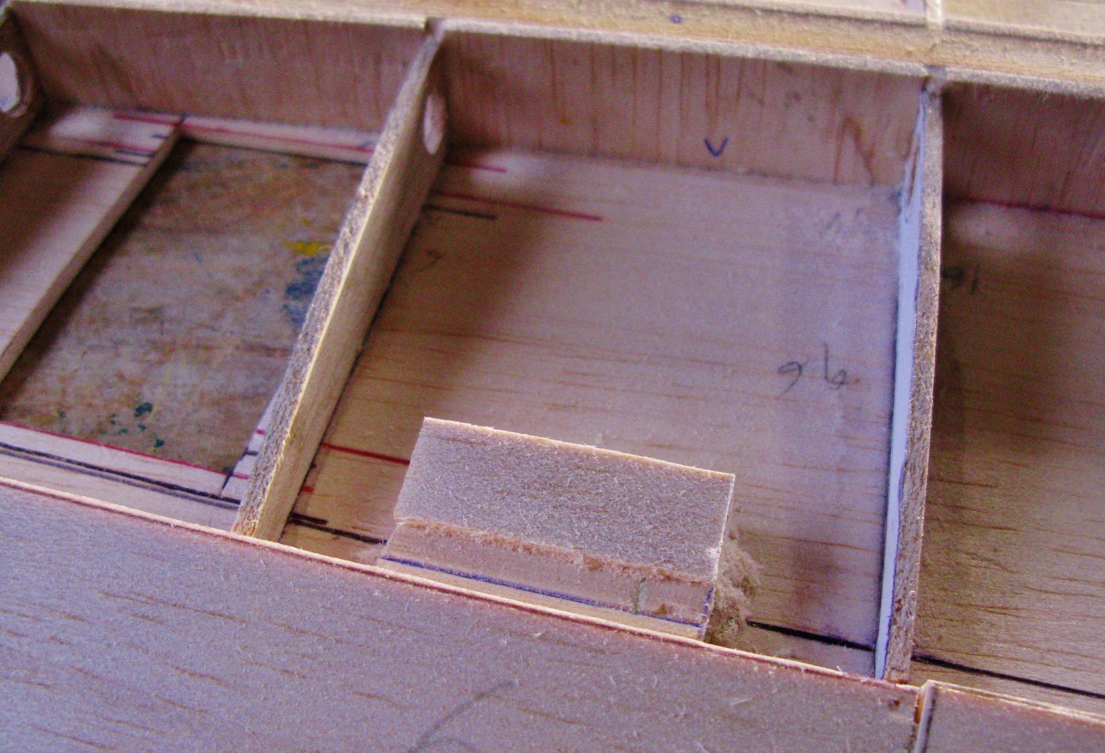

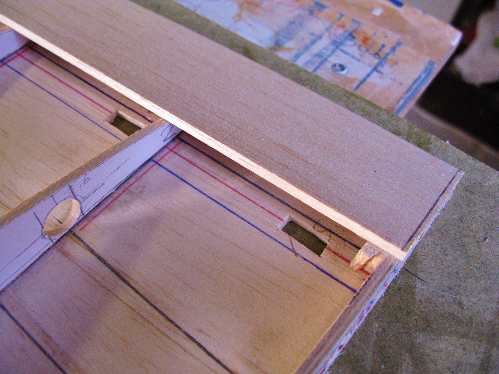

    Eindelijk klaar met het aanbrengen van de webbing.
    De constructie heeft al een stevige indruk.
    Ondertussen de ankerpunten voor de scharnieren aangebracht.
    Het betreft hier blokjes in soft Balsa waar de scharnieren in bevestigd worden.
    Om deze mooi pas met de ribben te schuren heb ik een aangepast schuurgereedschap gemaakt.
    In het midden een schuurstrookje met links en rechts karton met zelfde dikte dan schuurpapier.
    Zo komt je ankerpunt op zelfde hoogte van de ribben.
    Ondertussen de voorkant van de indekking tegen de ribben getrokken.
    Hier gebruik ik wel secondelijm om een instant hechting te bewerkstelligen.
    Je kan hier mooi zien dat mijn joiners (buizen) mooi parallel (2 mm) langst de triplex webbing van de wortelribben komt.
    serge pot en Berrie vinden dit leuk.

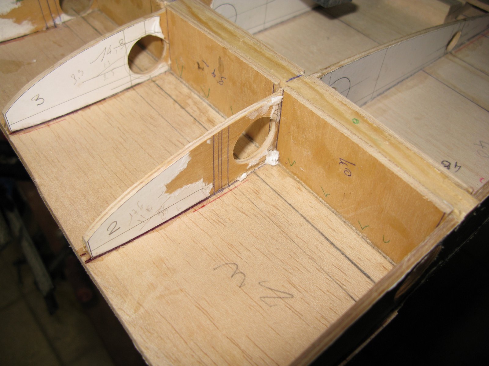

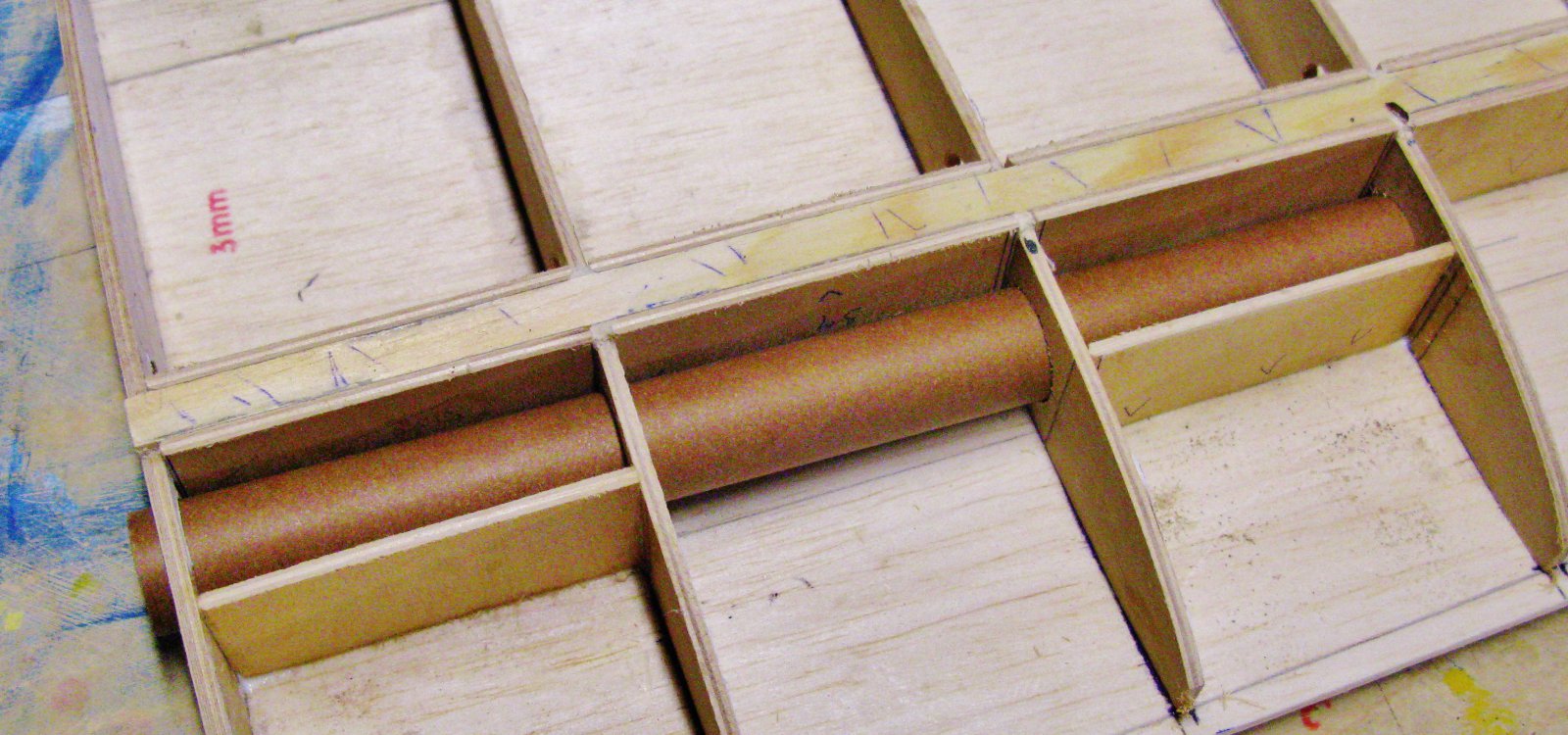

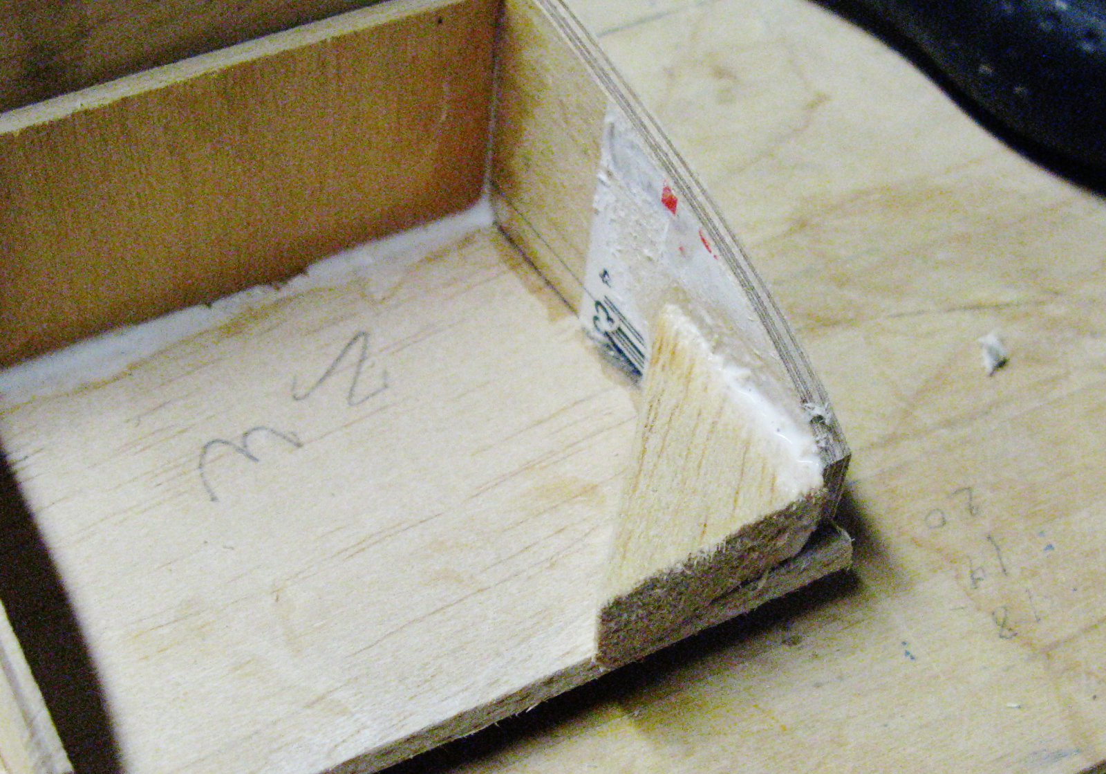

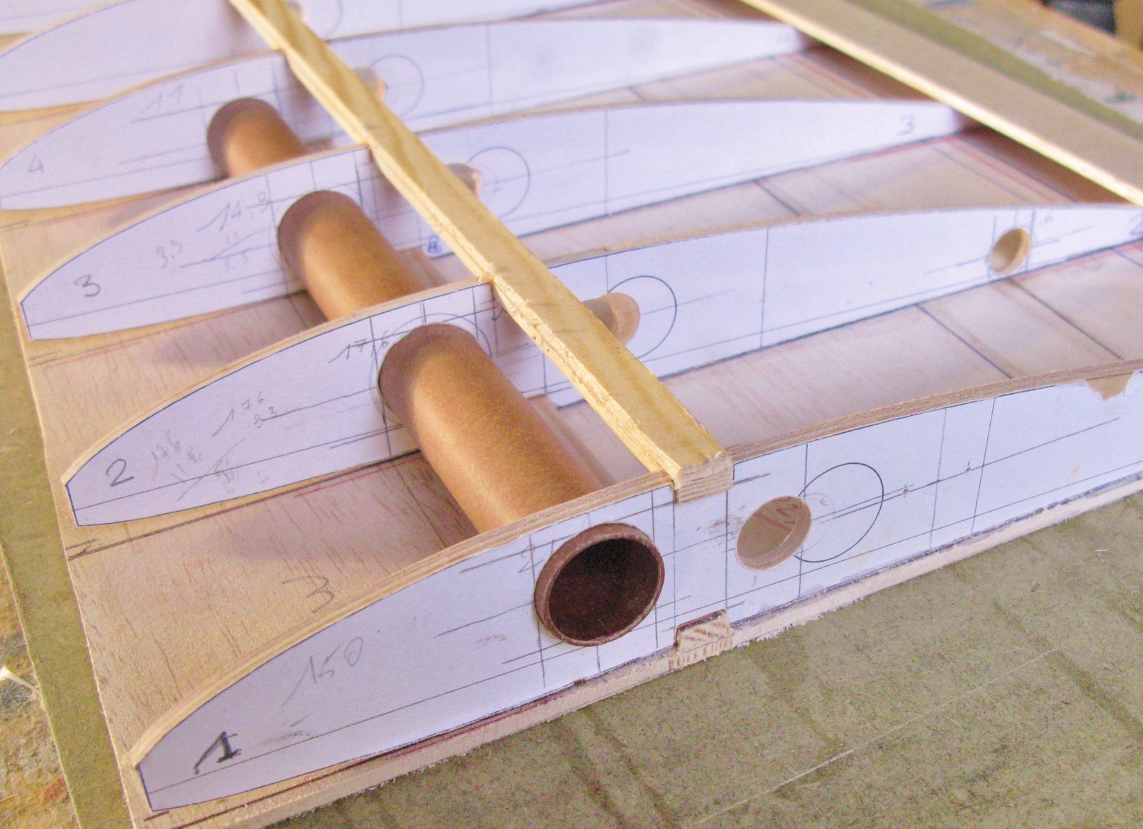

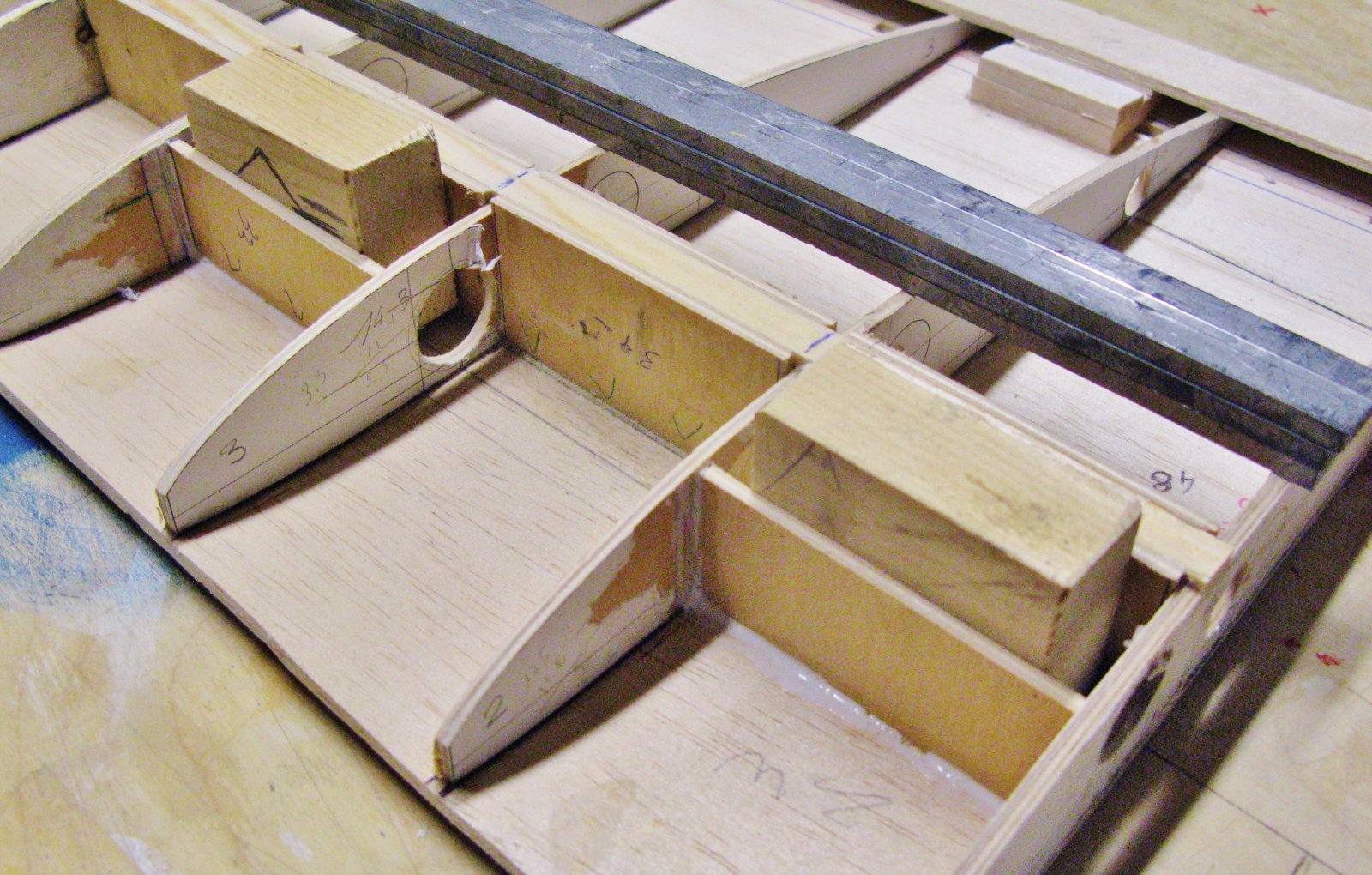

    Vooruit met de geit.

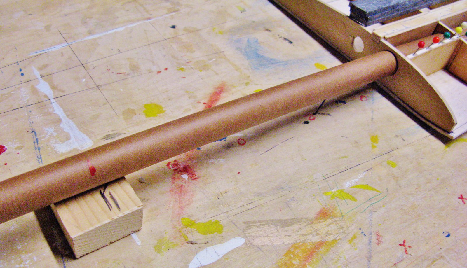

    Het momentum om de caissons te verlijmen.
    Die caissons dienen om de buizen te verankeren met epoxy.
    Om deze mooi paralell met de webbing te lijmen gebruik ik twee houtblokken die ik nadien verwijder.
    Voordat ik de buizen definitief veranker is een ultieme controle geboden.
    Dit om de V stelling van beide vleugelhelften te checken.
    Een handig middel is een blokje onder de buis te schuiven.
    Zo kan je direct kennis nemen van de hoek van de buis.
    Een merkteken op de buis dient als maatstaf.
    Het blijkt allemaal mooi te kloppen.
    Nog een ingreep voor dat we de vleugel indekken.
    Een hard balsa driehoek van dikte 10mm om de verbinding van de (aanvalsboord-wortelrib) te verstevigen.
    Wordt voor het aanbrengen van de aanvalsbeurt pas geschuurd.
    Berrie en ISOLA2 vinden dit leuk.

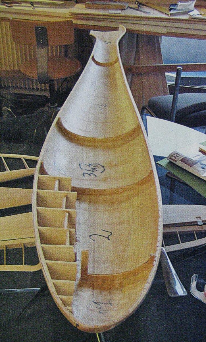

  13. Rick NL
    Rick NL PH-SAM
    18 apr 2008
    4.054
    Gouda
    Hij maakt twee helften. De huid van 4 mm zacht balsa wordt aan de buitenzijde nat gemaakt om hem goed over de mal te krijgen. Hoewel ik het niet uit de text kan halen lijkt het dat de balsa huid niet wordt verlijmd met de spanten.
    Wanneer de eerste helft op de helling bekleed is met balsa en in vorm is geschuurd wordt deze met poriënvuller behandeld en krijgt dan een laag 150 grams en een laag 50 grams glas aan de buitenzijde. De schaal is dan nog vrij slap.
    Dan de spanten eruit en ook de binnenzijde met glas bekleed, zo heb je twee losse schalen die erg sterk en stijf zijn. Die worden dan op elkaar gelijmd.
    Er blijven enkele spanten zitten voor de stijfheid/vormvastheid. Het zijn ringen uit een sandwich van 4 mm balsa met 1.5 mm triplex aan beide zijden

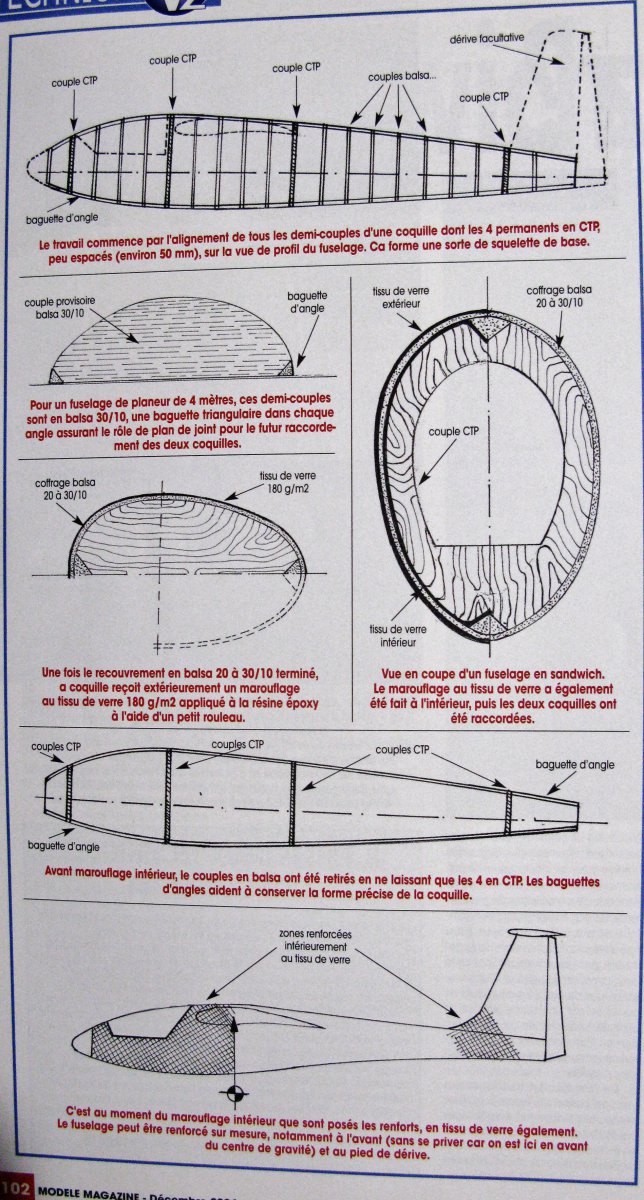

    Naar wat ik gelezen heb in het Franse Tijdscrift FLY
    Er worden hier een viertal spanten in Triplex van 5 mm met daartussen spanten in soft-Balsa van 3mm.
    De huid wordt hoofzakelijk op de vier triplex spanten gelijmd en maar zeer gebrekkig op de soft Balsa spanten.
    Hij werkt met trapesodiale stukken voor de bedekking.
    Ook de driehoekige profielen op de werkplank dienen als ankerpunt voor de indekking.
    Vlug even mijn camera gehanteerd.
    Bouw Reiher in tijdschrift FLY van december 2004.
    Hier de bouwer-designer LOUIS KULICKA (ook ontwerper van de Gliderman, de Pu Loup, de ASK 13 en nog andere scale zwevers).

    Mooie romp bouwmethode. Zou dit ook met Herex oid kunnen?? Een mensenleven is te kort om al die mooie methoden te proberen..:confused:
  18. ISOLA2
    ISOLA2
    5 okt 2008
    3.892
    BRECHT BELGIE
    Herex, depron , als het schuim materiaal dik/ stijf genoeg is om de afstand tussen 2 spanten te overbruggen, anders moet je op/in een mal werken.
    Een evenwicht zoeken tussen dikte van de kern, dekking en afstand spanten, geeft minimaal gewicht / sterkte.
    Alle moderne race yachten worden zo gebouwd , Carbon/ airex/ carbon

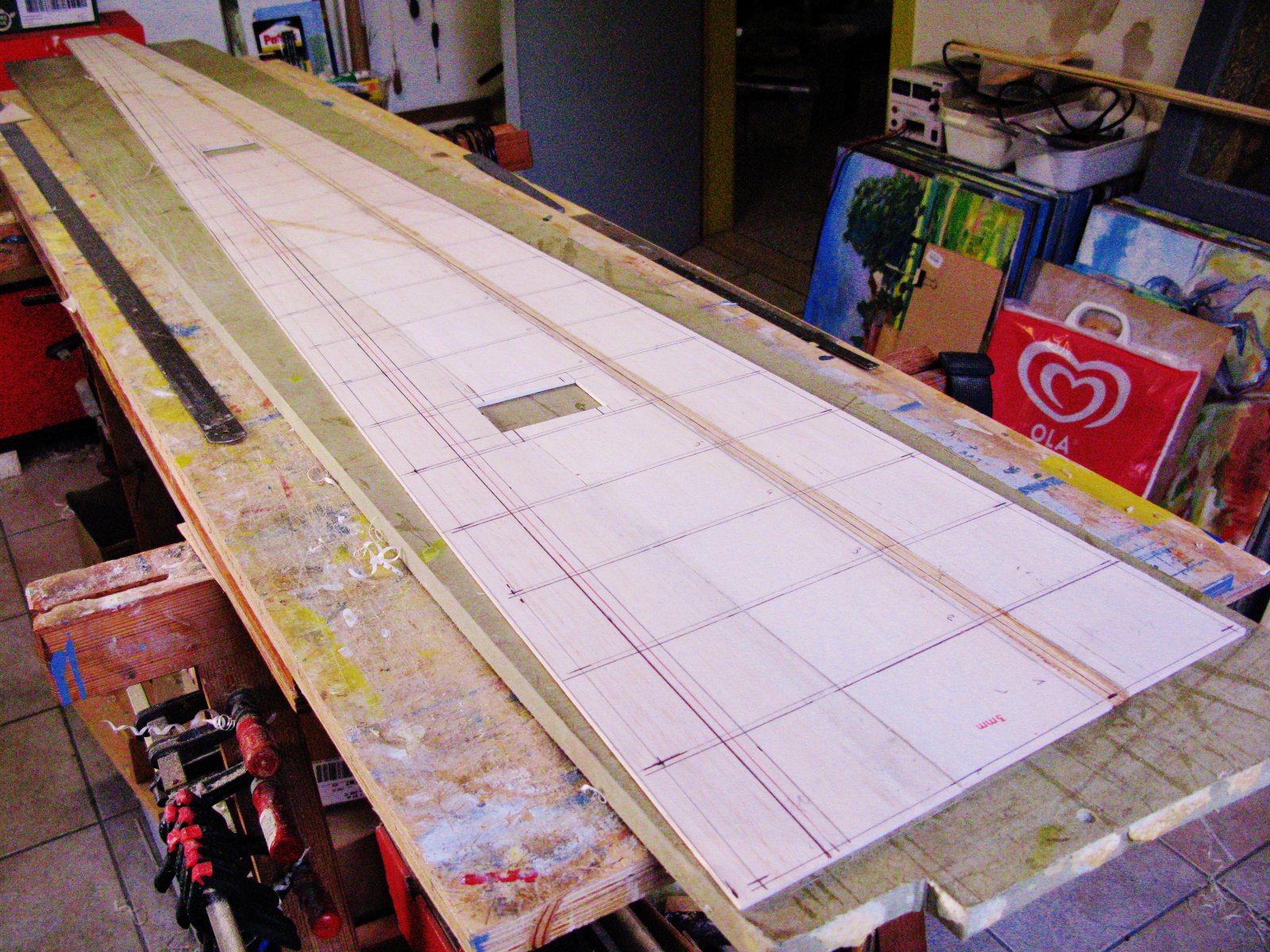

    Bij wijze van proef even de twee vleugelhelften samengebracht.
    En zodoende laat ik de vlerkjes wat buitenlucht opsnuiven.
    Het is even wennen aan de dimensie van 5000mm spanwijdte.
    Bij nader inzien zal het centraal gedeelte (dat op de romp gelijmd wordt) nog wat bijsturing vandoen hebben.
    Nog niks definitief gelijmd.
    Dus, kleine correctie is haalbaar.
    Deze week ga ik de buizen verankeren met epoxy en nadien kunnen we de
    boven indekking van 3 mm aanvatten.
