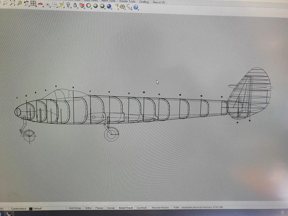

volledig uitgewerkt plan zo accuraat als mogelijk was
het probleem van de meteor is dat er vrijwel geen originele tekeningen meer van zijn
maar met behulp van de beschikbare gegevens en heel veel vragen om foto,s ben ik op een model gekomen dat behoorlijk goed zou moeten zijn
zo heb ik bijvoorbeeld de romp doorsnedes kunnen controleren door te vergelijken met foto,s die gelukkig te vinden waren
zo kwam ik er achter dat er vrijwel niks klopt van de beschikbare documentatie op internet

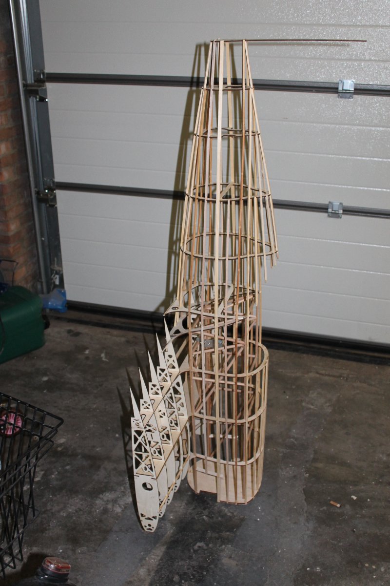

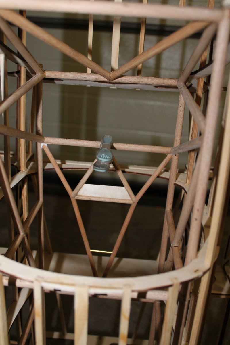

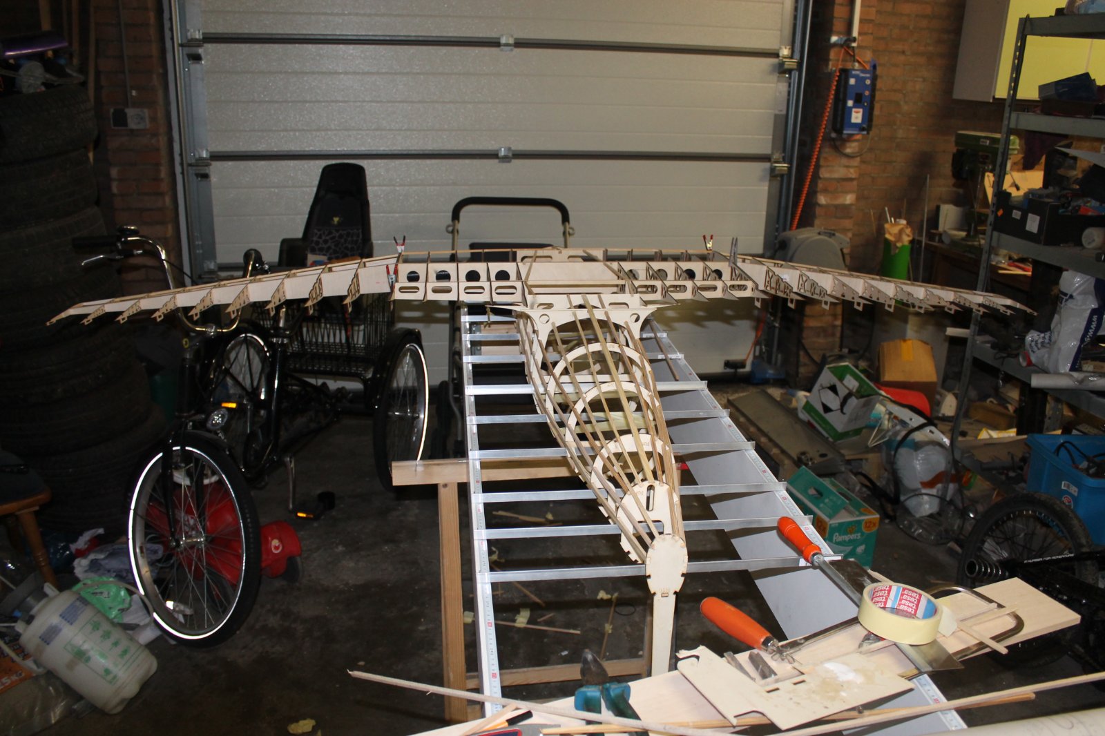

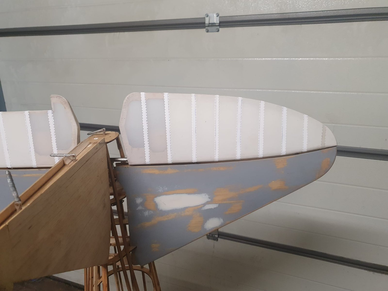

door een hoop veranderingen dit bouwdraadje flink laten verstoffen

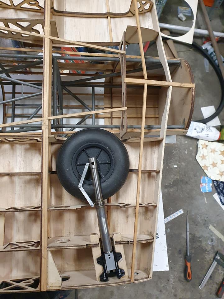

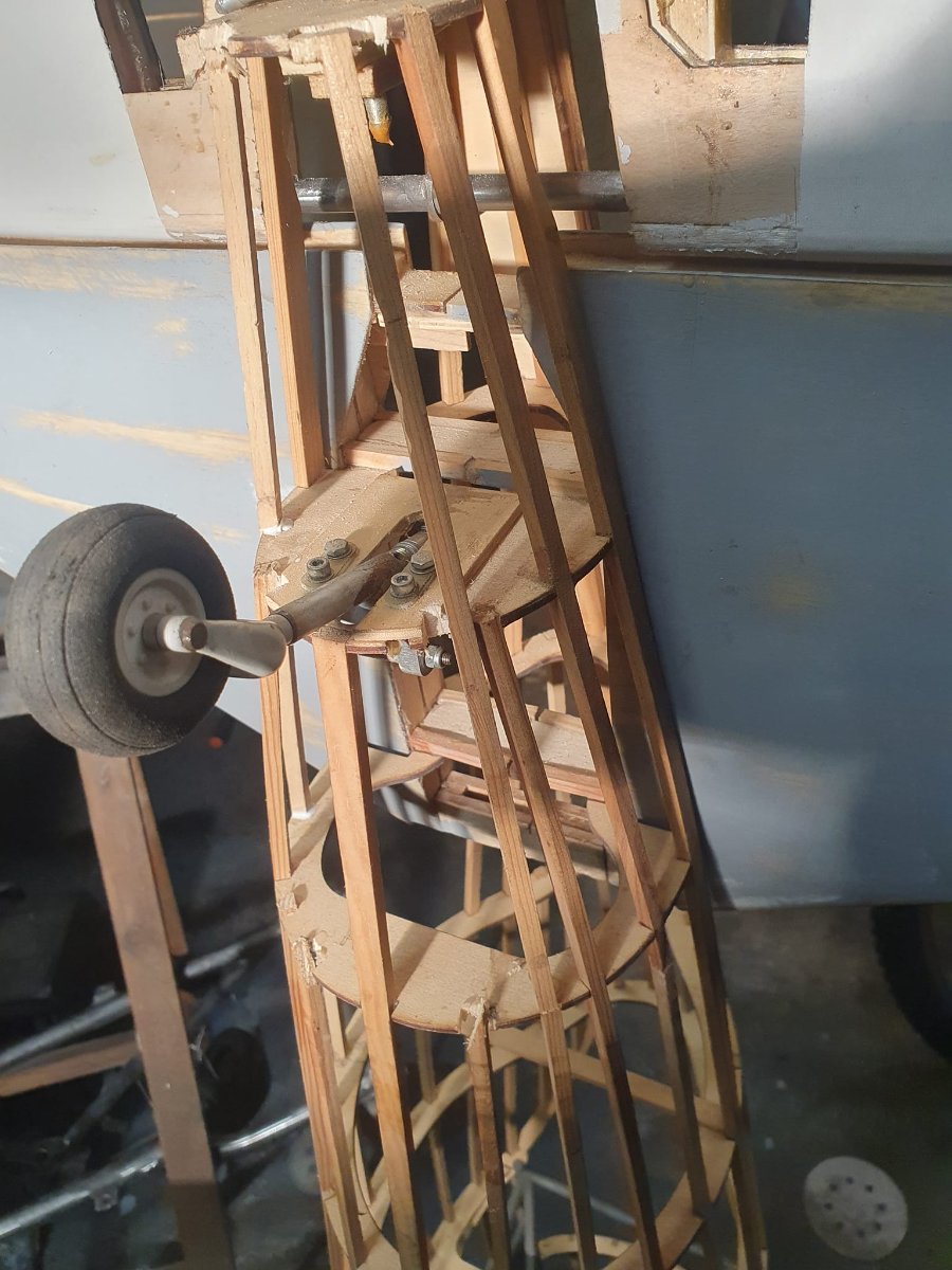

ondertussen zijn de vleugels klaar om gespoten te worden

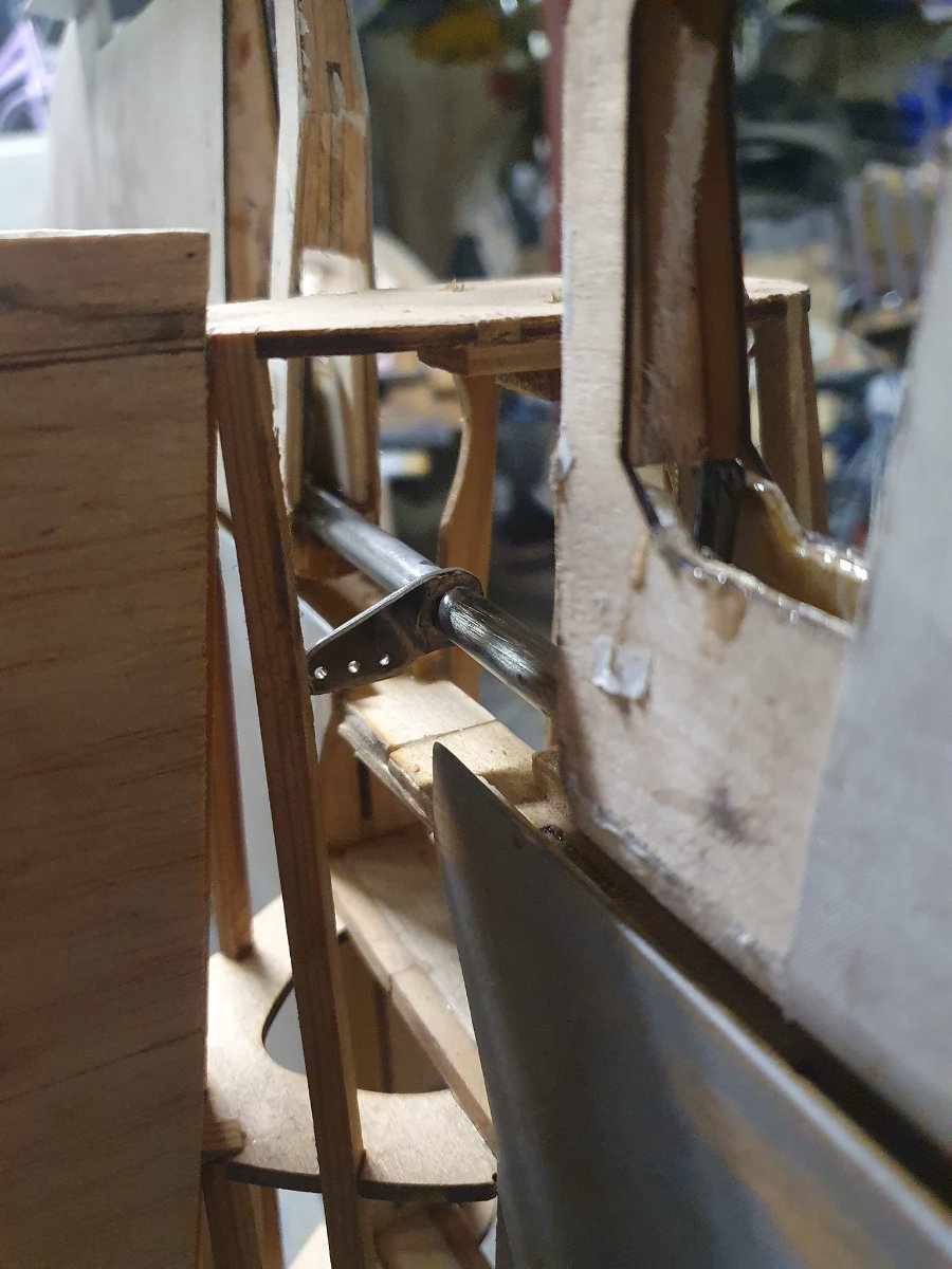

en was in bezig met de inbouw van de servo,s in de romp
en toen kwam er even het klad in

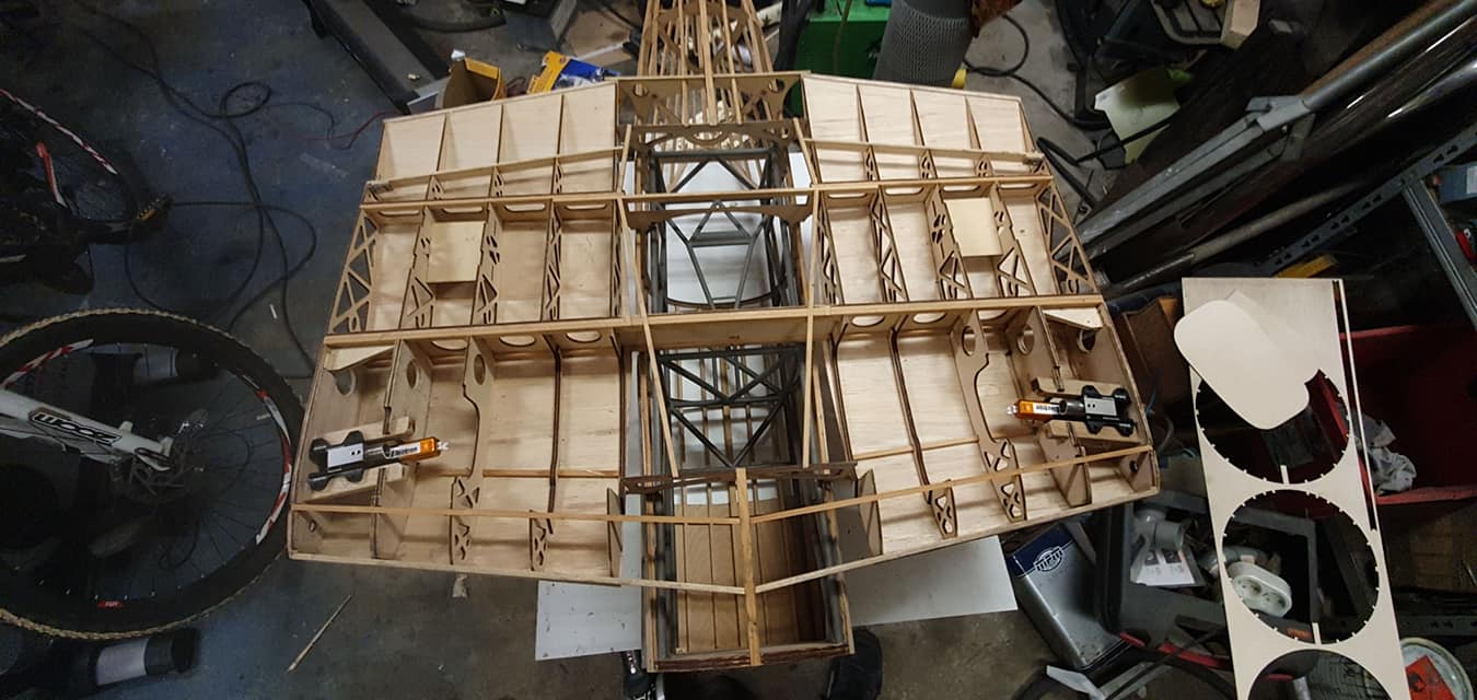

grootste twijfel wat voor motor gaat er in
door de tamelijk centrale propeller lijn iets wat lastig als je niks in het zicht wil hebben
dus het wordt of een motor met een propeller gear drive 50 cc moet zat zijn
of ik ga vloekend voor electro met een geluidsmodule
