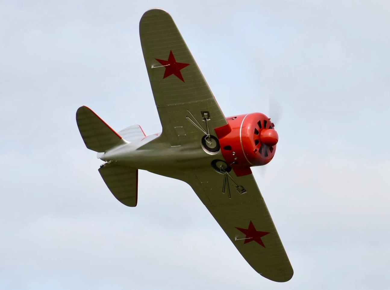

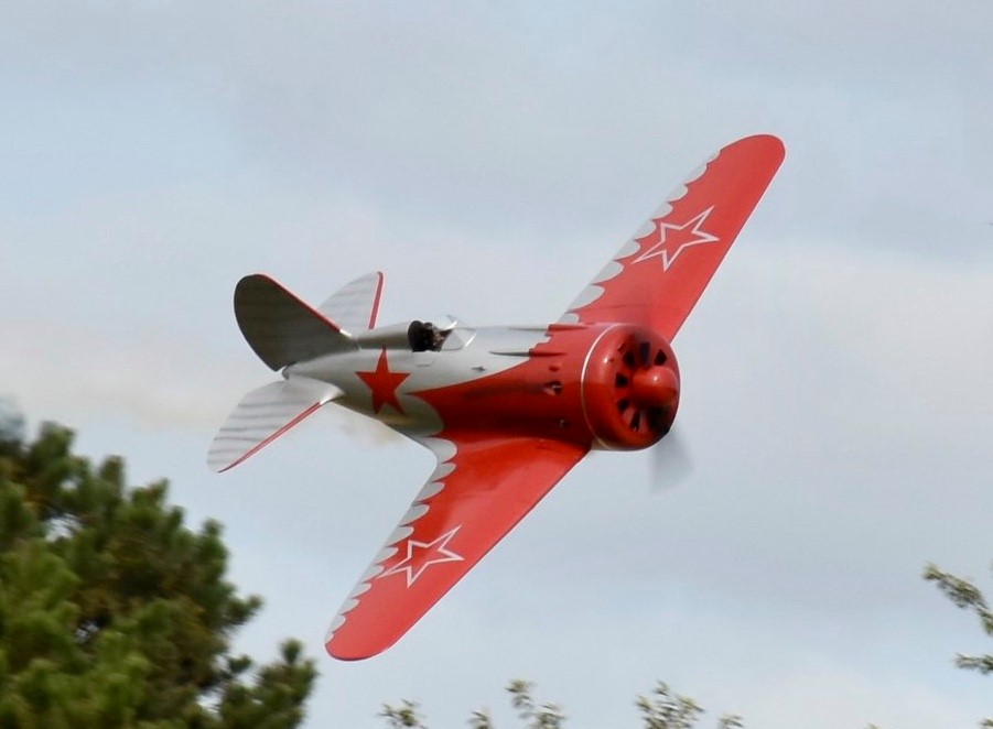

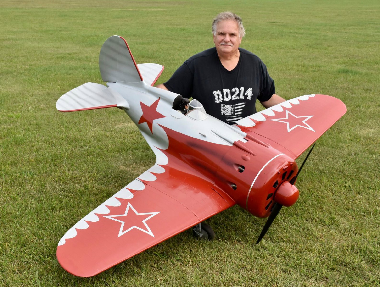

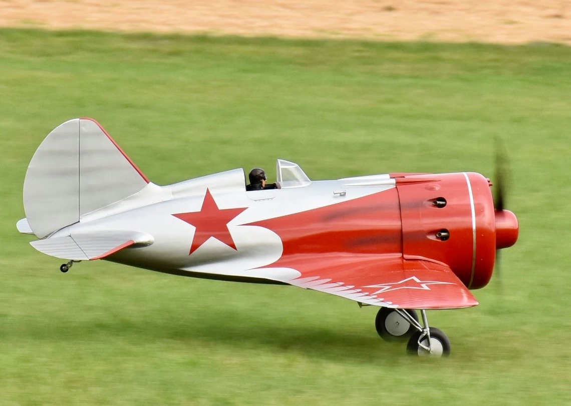

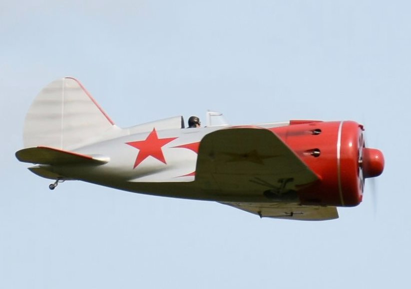

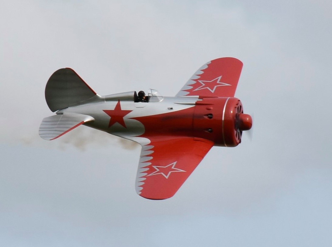

    een leuk nieuwtje
    de eerste polikarpov I16 van mijn tekeningen heeft ondertussen gevlogen
    het model is gebouwd in amerika vanaf de tekening en vliegt boven verwachting goed
    Ramses en femmo vinden dit leuk.

  18. Bart83
    Bart83 verslagschrijvers
    Lid geworden:
    1 okt 2007
    Berichten:
    2.800
    Locatie:
    Oostvoorne
    Is het deze Jeroen ? (ff van fb geplukt )
    Mvg,
    Bart 119567099_2096511000482570_1216513344421542916_n.jpg 119597579_2096511053815898_6705617777594739901_o.jpg 119641129_2096511013815902_8931236695914648525_n.jpg 119649522_2096511027149234_8633186412346176998_o.jpg 119655051_2096511107149226_481900333620548044_o.jpg 119662402_2096511040482566_2973080270183506213_o.jpg
    strutter en Ramses vinden dit leuk.
