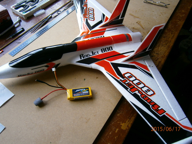

Voila hij is af , voorlopig eens proberen met 3s 1000 mah van Zippy compact .

Super.
Alhoewel ik een 3S 1300Msh of een 4S 1300Mah nog beter adviseer.
Sukses met de Maiden.
Niet al teveel uitslag op de Ailevons en genoeg Expo erop.

3s 1300 mah heb ik ook liggen , maar die moet helemaal naar achter voor zwaartepunt . Wat is het juiste zwaartepunt eigenlijk ? En hoeveel expo zou je aanraden Dylan ?
Kiek, als jij die 3S 1300Mah erin krijgt en daarmee ook het CG goed dan heb je iets meer vliegtijd dan met die 3S 1000Mah.
Met een 4S 1300Mah gaat ie nog vlotter en zal jou vast nog meer bevallen.
Waar exact het CG ligt durf ik jou niet te vertellen, want ik vlieg al een tijd niet meer met de Radjet maar met een Funjet.
Wellicht zijn er hier andere piloten die jou wel exact kunnen vertellen waar zij het CG van hun Radjet hebben zitten.
Wat Expo betreft is dat ook persoonlijk maar zelf had ik vaak rond de 25% Expo op mijn DX7s zitten.
Hoe dat bij jouw zender is ( welke dat ook moge zijn ) weet ik niet, maar is een kwestie van uitproberen wat jij het fijnst vind.
Er zijn vaak geen vaste waardes voor.
De ene vind het zo prettig en de andere weer net effe anders.

Vandaag de radjet ingevlogen en met succes . Ik was als eerste op ons vliegplein en kon de verleiding niet weerstaan dus zelf geworpen . Zwaartepunt moet blijkbaar goed gelegen hebben want hij was vlot weg . Wel gestart met denk ongeveer 80% throttle , euh gas . Dual rates en expo op ail : 70- 40 en elev :100-20 . Na eerste vlucht ail op 70-20 en elev zelfde gelaten . Man wat is dit een leuk machientje voor zijn geld . Vliegt strak , kan wat wind aan . Top . Rollen , loopings alles doet hij goed . Nog geen death spiral tegen gekomen maar ik hou hem goed bezig LOL . Landing ook prima , zweeft mooi uit . Met de 3s 1000 mah ongeveer 5 minuutjes vliegen en ik vindt dat genoeg . Ik had wel maar 2 lipootjes dus kon niet tijdig opladen . daar komen er dus bij .
