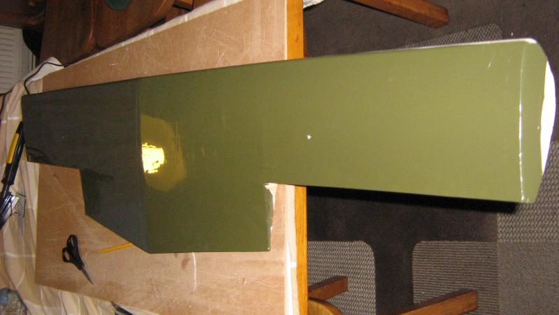

Zo weer even wat werk vericht, zie foto's!

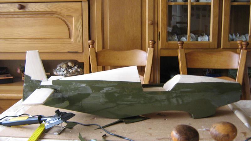

Zo na een tijdje ben ik weer aardig opges
full
choten day oracover was best lastig maar is aardig gelukt, en mag op sommige plek
full
ken misschien nog extra verhit worden, graag hoor ik jullie reactie en of tips! :p

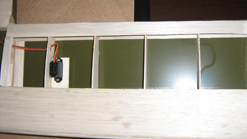

Maar dan heb je ook wat, gisteren ervoor gezorgd dat alle kleppen werken, en ook de juiste kant op draaien, vanavond gaat ik het vliegtuig nalopen wat betreft het spannen, ik hoop dat ie deze zomer vliegt.

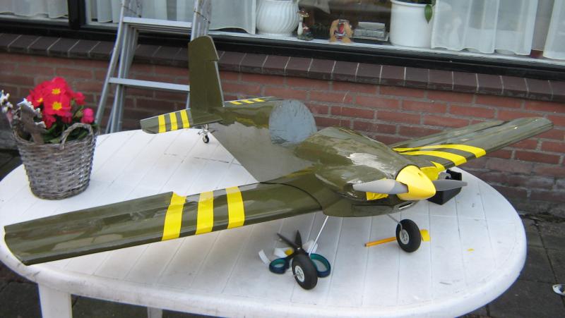

Alweer een stukje verder,
nu mijn ervaring met dit model.
totzover, geen verkeerd vliegtuig op de foto's ziet het er niet optimaal uit, maar zoals die hier staat wel :p

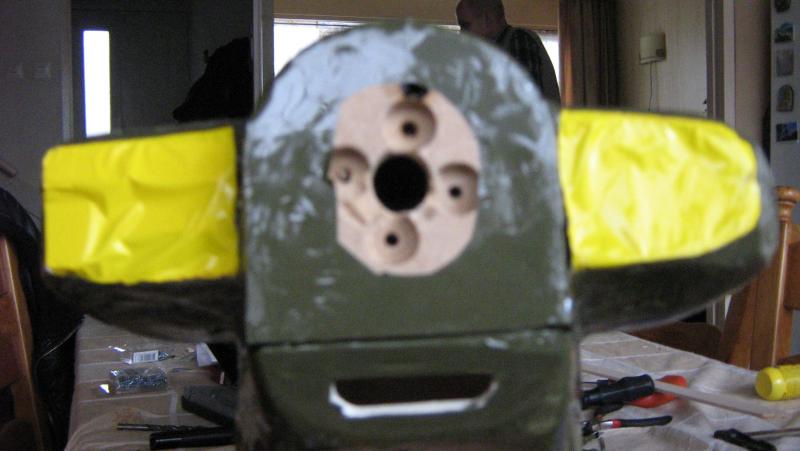

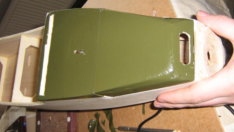

ehm, bij mijn eerste test van de Motor is meteen het 3mm Triplex plaatje losgeschoten. bij nog geen half gas. ( 1000 Watt Motor )
dus daar zit nu aan de voorkant 12mm MDF in en aan de binnenzijde een CNC voorbeeld op het hout wat aan de binnenkant zit. (ook 12mm met schroeven)
2e test ging natuurlijk prima!

ik heb nu een 1000 watt motor aangeraden door RBC kits zelf. het voordeel is nu dat ik niet voor elk model wat ik wil maken een nieuwe motor moet kopen. hierbij een Accu van 5000 MAH van 11.1 Volt. en een Amp regelaar.

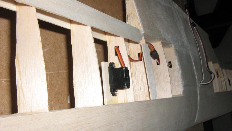

Maar Nu, vraag ik mij af of die 2.1 KG servo's het vliegtuig kunnen houden?? want volgens mij komt er best wat kracht op te staan...?
graag reactie van iemand hierover.

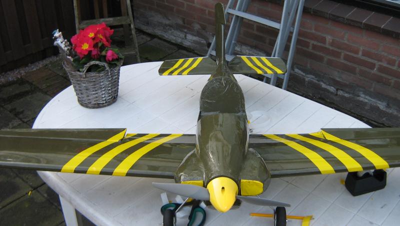

Het bespannen van oravover is echt wat werk geweest, zeker als je geen ervaring hebt, maar het zit er nu op, als ik zin heb kan ik het nog verder nalopen maar ik ben er tevreden mee zoals het nu is.
de gele vlakken zijn wat rommelig, misschien dat ik dit nog aan pas, zelf zou ik die ronde plastic aan de zijkanten niet opplakken maar met ribben van hout en oracover plakken. omdat dit een stuk makkelijker zou moeten zijn. :cool:

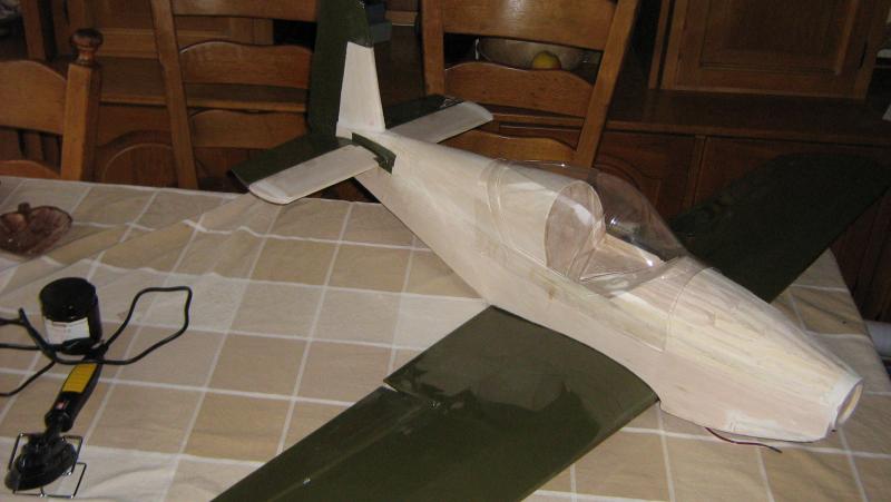

het vliegtuig is al wat verder dan op de foto's het hout bij de wielen is inmiddels ook gemonteerd nog een extra logo geplakt en straks de cockpit uitsnijden. de piloot is besteld ergens in verwegistan, kan nog zo'n 10 weken duren voor hij binnen is, maar dan wel geschilderd.
Verder vind ik het een mooi groot toestel aangezien ik leergierig ben was het leuk om te bouwen, vandaar dat ie ook al zover af is :D
de Accu licht nu los, omdat ik niet weet waar deze moet komen i.v.m. het zwaartepunt, dus als iemand mij daar bij zou willen helpen zou ik dat waarderen. Tot zover..

Martin,
Ziet er prima uit dat folien voor een eerste keer, al helemaal gezien al die rondingen.
Allen uitkijken met kunststofdelen bespannen want die kunnen iets indeuken bij te warm maken, maar dat heb je ook al gemerkt zie ik ;).
En wat die 1000 Watt betreft moet zeker voldoende zijn om een paar gaten in de wolken te kunnen knallen, kan natuurlijk ook een lange vliegduur opleveren als je het rustig aan doet.
Die servo's met 2,1 kg is voldoende maar dat hangt ook een beetje van je vliegstijl af want hoe wilder, harder of wat dan ook zullen de servo's wat kunnen achterblijven, voor normaal vliegen zijn ze prima.
Ton
Prima gedaan het bespannen voor de eerste keer! De rondingen zijn lastig zoals je waarschijnlijk al had gemerkt. Maar met wat meer ervaring en tips zal je het de volgende keer net zo strak krijgen als de vlakke stukken.
Dienen die gele vlakken niet open te zijn voor de koeling van je motor/regelaar?
En vergeet niet het schroefje van de servohevel er in te draaien!
Verder zou ik Mdf niet gebruiken voor een motorschot het is dik en minder sterk verlijmt als bv. vliegtuig-multiplex.
Succes met je maiden later!
