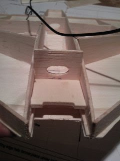

hierbij het volgende: ;)
Netjes de versteviging voor de uitsparingen. (deze zijn bestemd voor het betere gooi en smijt werk)
Overzicht met de vakjes uitgesneden, nu kunnen er plots vingers doorheen, gooit net wat makkelijker.
Motorsteun, jammer genoeg weer moeten slopen, met de originele steun zou de motoras niet netjes in het center van het profiel liggen. Dat komt door de relatief grote diameter van de koelribben.
NA de beplanking heb ik behang gekocht en de boel wat versierd. Door m'n enthousiasme geen foto's tussendoor meer gemaakt. ;)
Hier kwam dus het probleem waar ik al bang voor was, vrij krap in de romp. De ontvanger zit al niet eens meer in het voorste deel. Deze bevind zich in de 2e ruimte onder de staart. Inmiddels heeft een firma uit hongkong mij een setje lipo's bezorgd (1350mah) hiermee heb ik meer ruimte. Tevens geven ze me wat meer speling met het zwaartpunt en wordt de zaak wat lichter. Wegen is nog niet gebeurd.
Jouw setup is gewoon te groot en te zwaar .:D
Gemaakt voor kleine NiCd,s (ik vloog hem met Sanyo 8N500 met een speed 400 en een günthertje.
Door een binnenlopertje met een kleine lipo krijg je hem nog sneller en daarbij ook nog lichter.
En die zijn ook gewoon van hand te starten .
Mvg Johan
