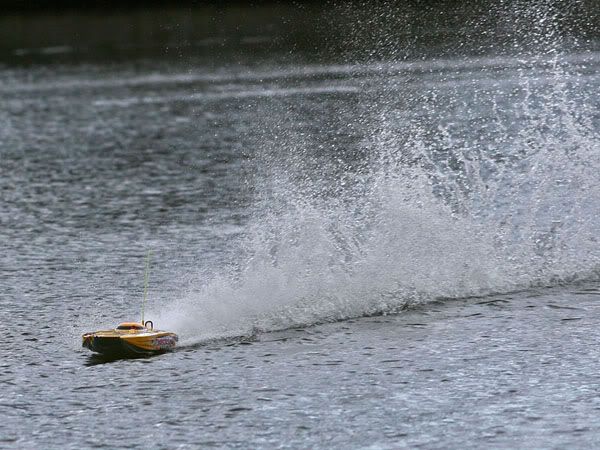

Even een paar vaarbeeld foto's, gemaakt op de vaardemo te Kampen (foto's by Focused)

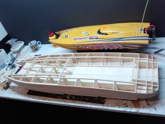

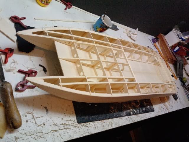

Ben zelf bezig met een nieuw project, met 1000mm lang net ff groter dan de 700mm Flat Cat.
Veel spantwerk, veel ontwerpwerk geweest. Maar wel (vind ik dan) erg mooi om te zien. Zonde om te beplaten..
