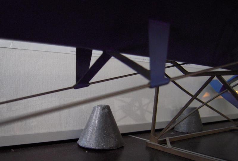

Hier een kiekje van de achterste draagvleugel... natuurlijk accu leeg.. bij slecht licht... naja... Het niet eens zo sterk gebold... De voorvleugel is breder, draagt het meeste gewicht...

Aandrijfas... hoe dunner, des te minder wrijvingsweerstand op de lagers... maar ook minder gewicht en trilling!!
