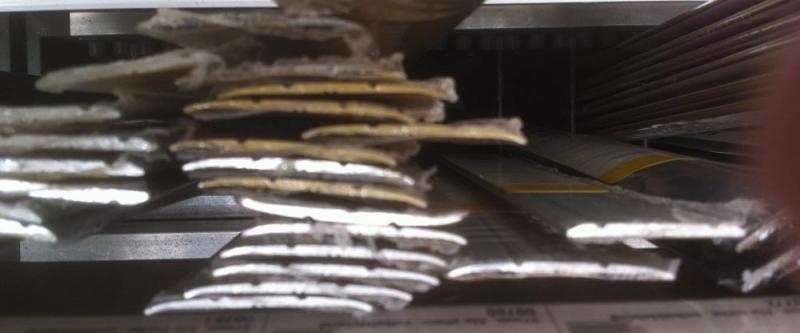

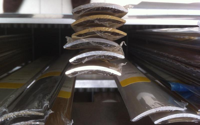

Dan ter inspiratie ende creativiteit... Profielen uit de bouwmarkt, zei het te robuust voor en 70 cm model.
Met enige bewerking en handigheid geschikt te maken als draagvleugel?
Lift ohne Ende...
full
Een dunner profiel, een lijstzijde afvlakken? En je hebt lift als een Sopwith Camel...
