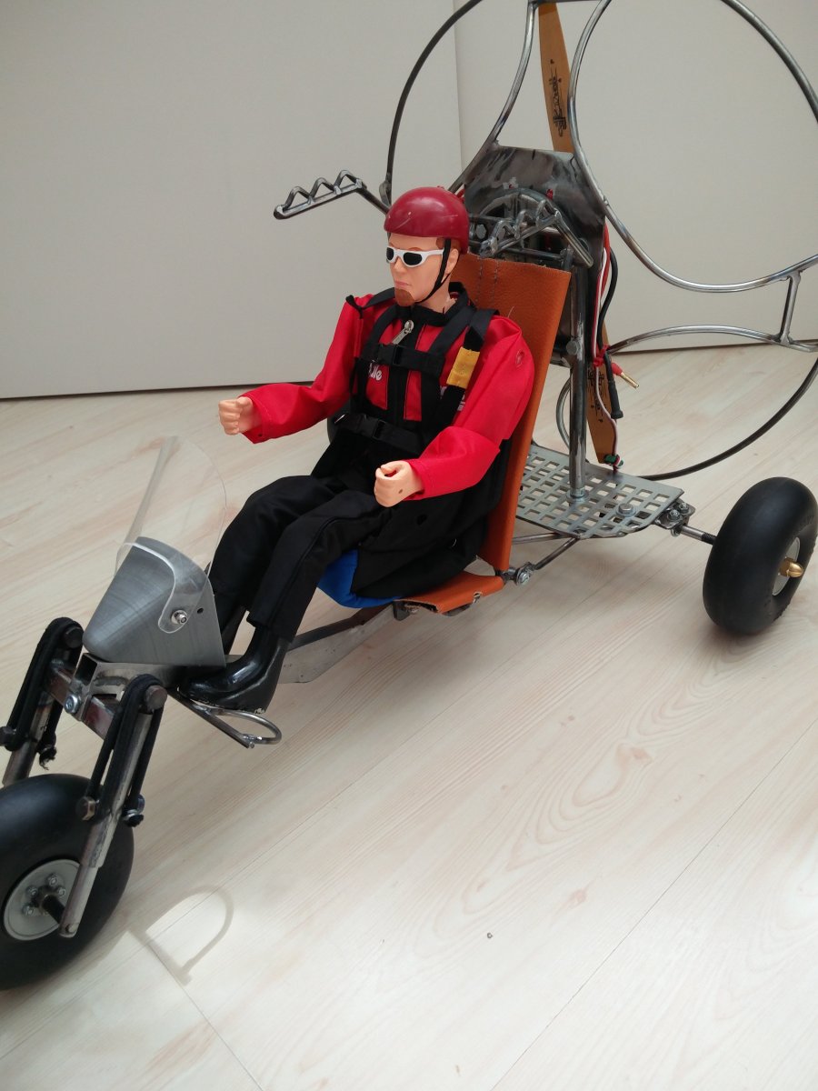

    Ik vlieg al jaren met paraplanes en omdat ik met iets meer wind ook wilde vliegen op het strand, heb ik inmiddels ook op jouw aanraden van Opale de Hybrid 3.0 (singleskin) aangeschaft met uiteraard Lucas. Maar nu komt het ......ik krijg hem niet gestart. Wat ik ook probeer. Kennelijk doe ik fundamenteel iets fout. Als ik hem wil weggooien, valt de vleugel direct naar links of rechts weg. Kan jij een keertje met deze combinatie helpen en mogelijk afstellen?
    Groetjes,Erik.

    En ook al de Bullix schaal 1:4 staat te wachten op een vlucht. Uiteraard moet de trike nog helemaal afgewerkt en gepimpt worden.
  8. monsieuravion
    monsieuravion
    29 jun 2016
    297
    Eindhoven

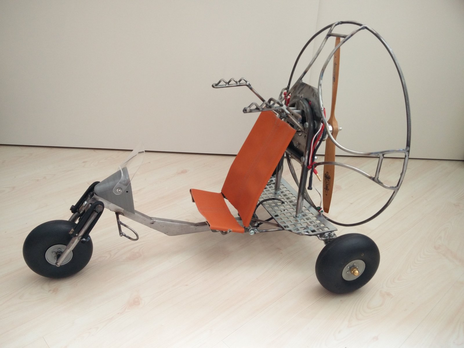

    Lucas van Opale schijnt er dik tevreden mee te zijn maar ja, 1525954209615-256034240.jpg 1525954209615-256034240.jpg nu nog de lucht in. Was wel een gigantisch laskarwei.
    De wielen zijn Du-Bro luchtbanden van 5 inch. De cockpit is met een 3D printer precies op schaal gemaakt.
    Helikapoter vindt dit leuk.

    Héél knap!

    Bedankt maar ik heb wel heel erg veel hulp gehad van twee leraren met wie ik al eerder een ultra light van aluminium gemaakt heb. De Cloudhopper. Daar heb ik toen een bouwverslag van gemaakt.
