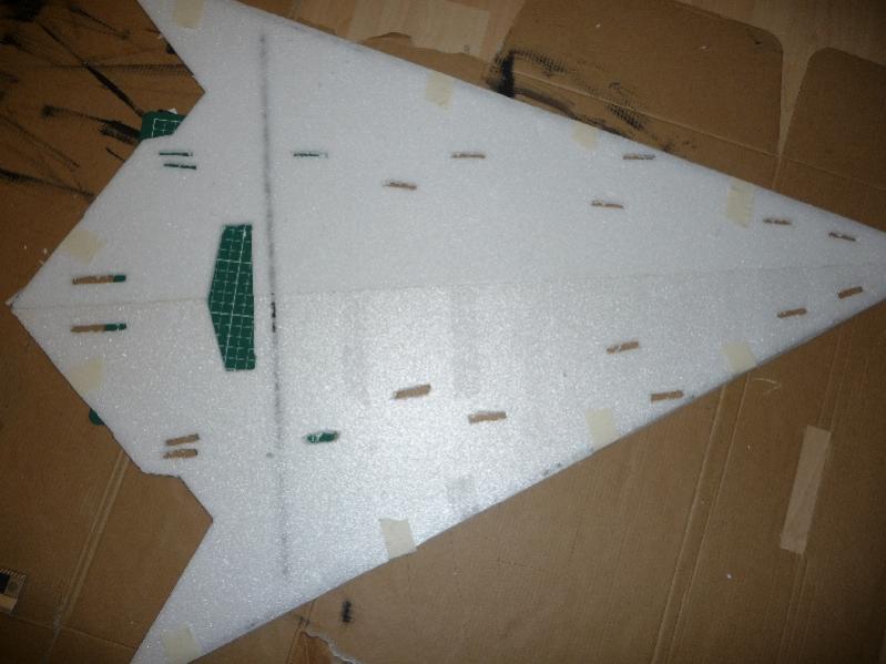

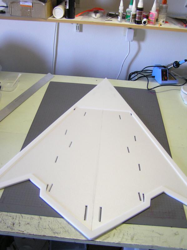

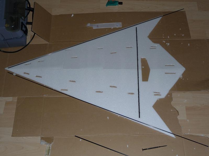

    [​IMG]

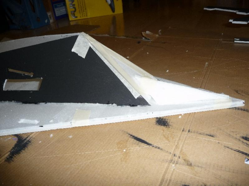

    Dit is de bodemplaat zoals ie nu is. De 3mm carbon staven worden nog langs de zijkant gemaakt ( zoals ze nu los liggen ) en dan gaat er nog een plaatje 3mm depron tegenaan.

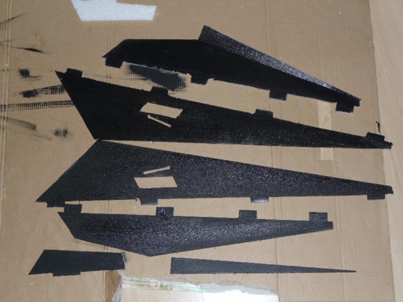

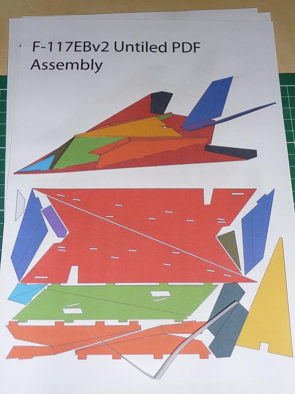

    [​IMG]

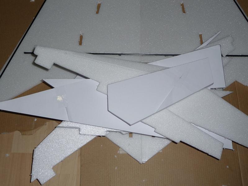

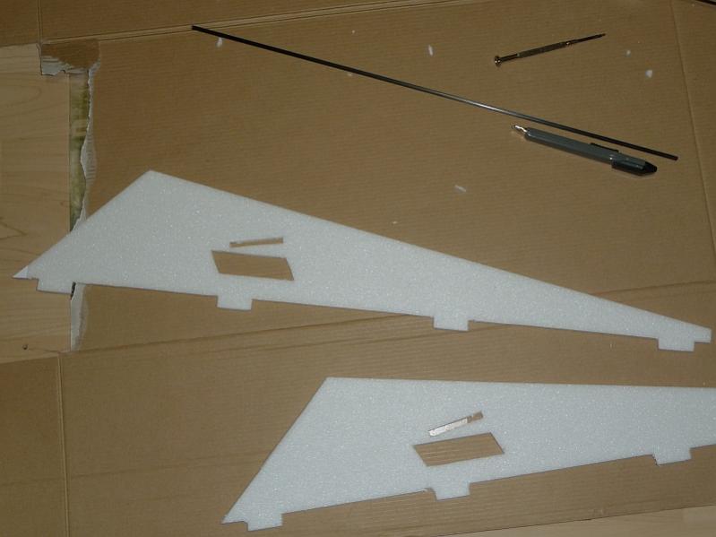

    De zijkanten. Geeft je een goed idee hoe simpel het ontwerp is. Dit is mijn eerste depron zelbouw vliegtuig ( ik heb me al eens aan een hovercraft gewaagd) dus een ideaal leerproject. Kan eigenlijk niet fout gaan als je een beetje uit kijkt.
    [​IMG]
    En dit zijn alle andere onderdelen. That's it!

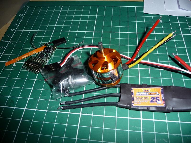

    HK Spektrum ontvangertje.
    BL 22-nogwat buitenlopertje van RC Timer ( wordt aanbevolen voor parkjets van parkjets.com, dus gaat hierin ook wel werken).
    HK 25 amp ESC.
    RCPowers beveeld een 1800MAh lipo aan. Die heb ik liggen, maar volgens mij moet 2200MAh ook wel kunnen. We zullen zien :)

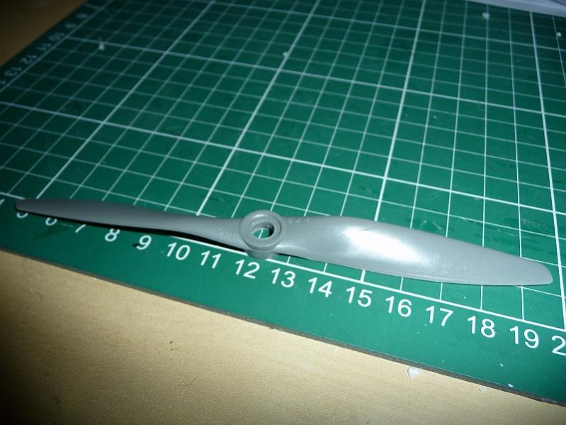

    APC 6x4 propje.

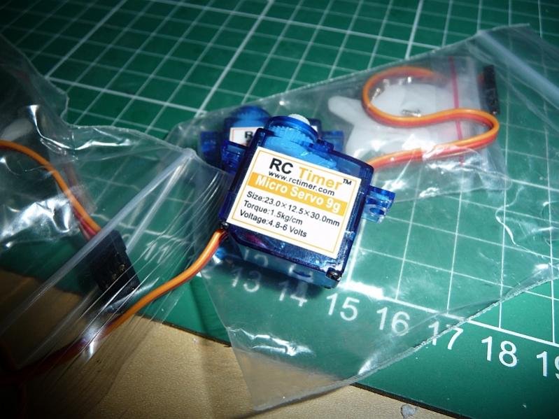

    2 9-grammertjes van RCTimer.
    [​IMG]

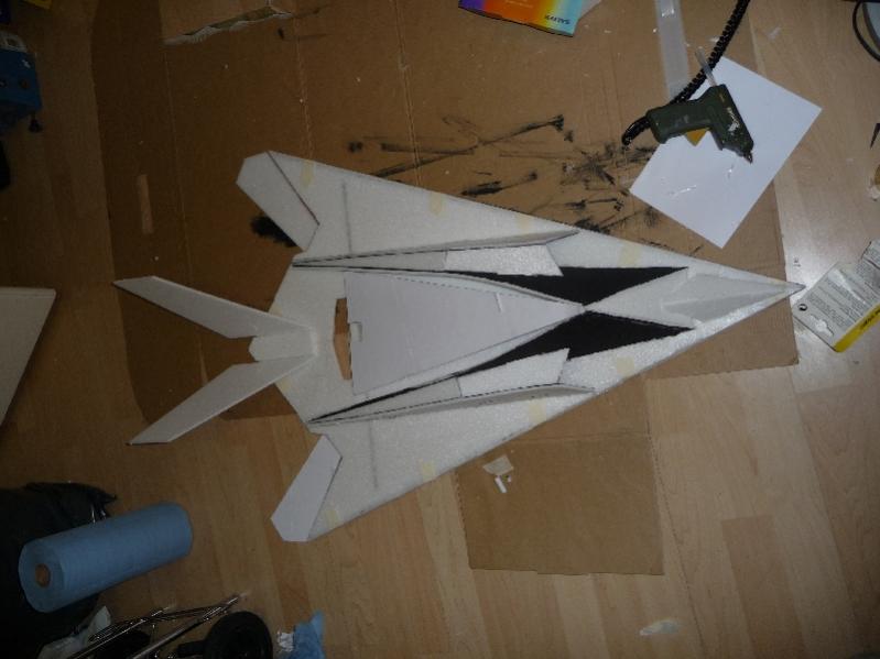

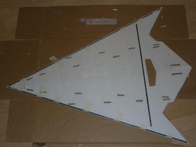

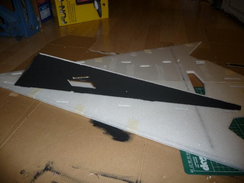

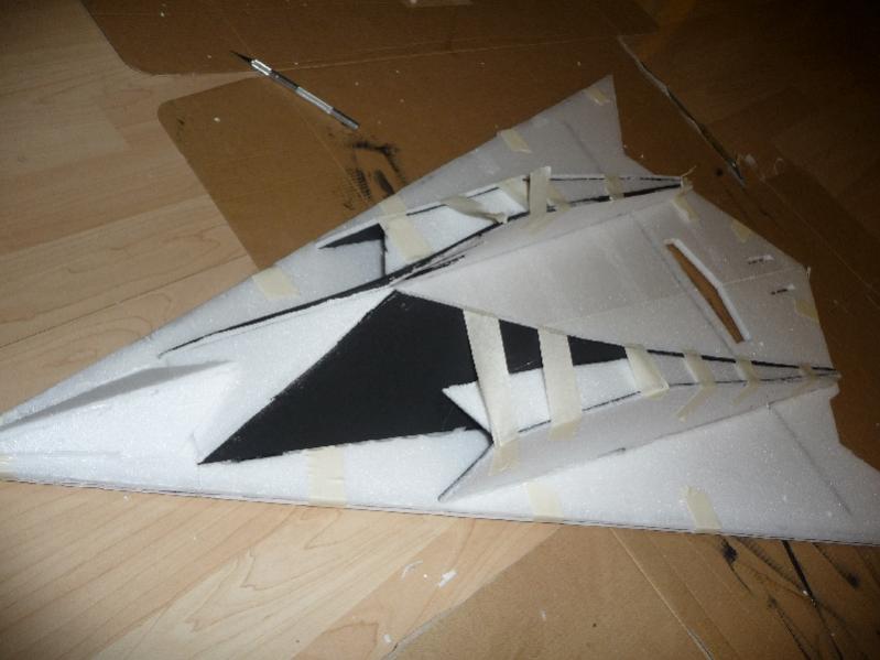

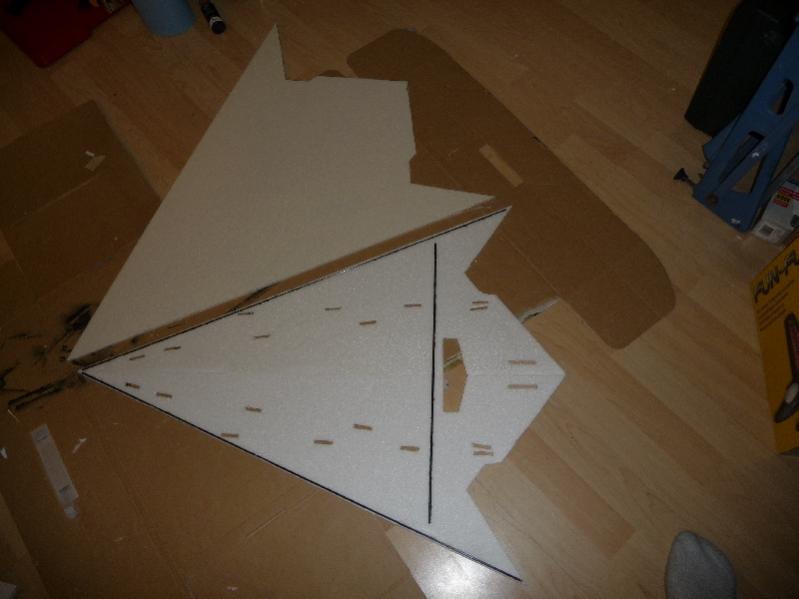

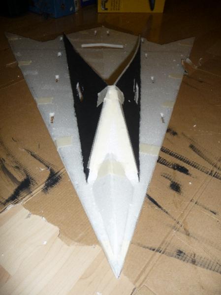

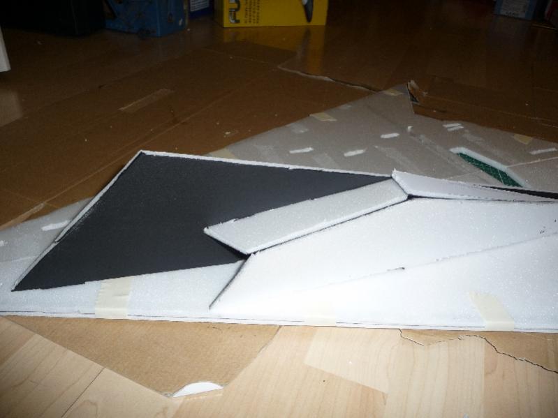

    [​IMG]
    [​IMG]
    [​IMG]
    [​IMG]
    [​IMG]
    [​IMG]
    [​IMG]
    [​IMG]
    [​IMG]
    [​IMG]

    Neuh ,was onderdeel van mijn verhaal. Ik maak beginnersfouten :) de zijkanten staan nu te recht, waardoor het deksel niet past. Maar ik snij eerst een ander deksel en zie wel hoe het gaat. Daarna maak ik er gewoon nog 1. Dit is echt een leerproject voor mij!

    Vanavond de deksel opnieuw gemaakt, omdat door (ontbreken van) mijn bouwkunsten de maat nu anders is dan op de originele tekening.
    Zo'n beetje de hele bovenkant is zwart nu, morgen ga ik de apparatuur er op plakken. Daarvoor moet ik eerst even langs de lokale bouwmarkt om een paar plankjes te halen :D

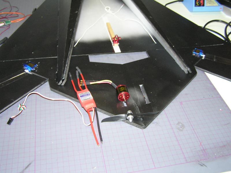

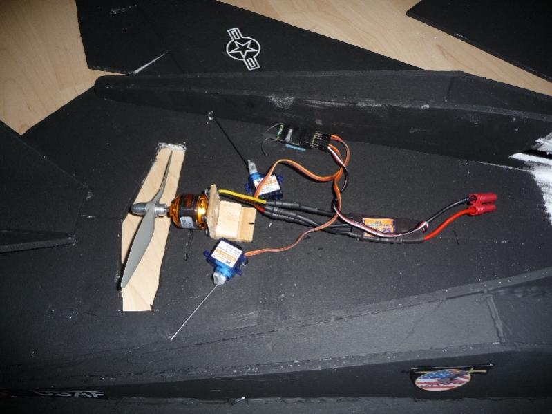

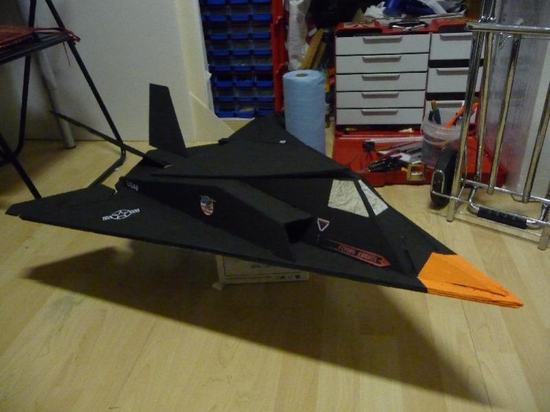

    Bijna klaar!
    [​IMG]

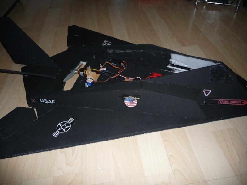

    Nou, ik heb tussen de bedrijven door kunnen bouwen aan de F117. De onderkant zit ook in de verf ( heb ik geen plaatjes van ziek ik nu) en aan de bovenkant zijn nog wat decals aangebracht die ik op RCGRoups heb gevonden. Die heb ik gewoon geprint op wit papier en vervolgens een laagje blanke lak van Tamiya er overheen gespoten. Ik heb ze opgeplakt met de op dit forum welbekende Hema lijm.
    [​IMG]

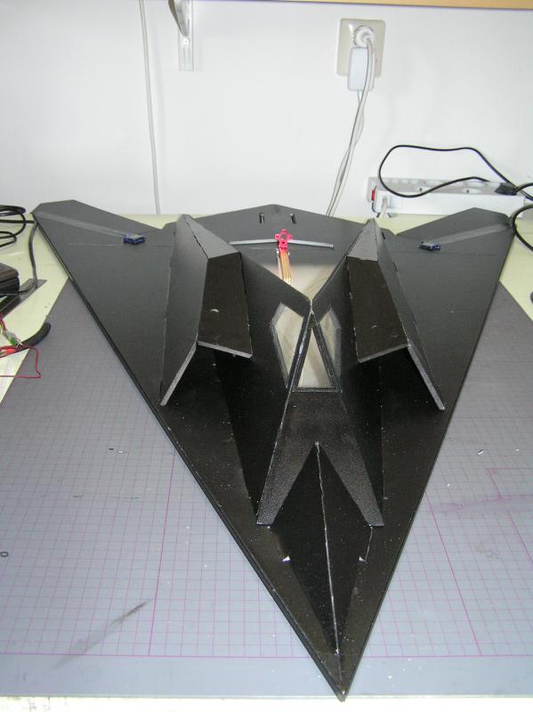

    De apparatuur zit inmiddels ook vast. De motormount heb ik gemaakt van een hoeklatje ( waar een verstevigingslatje tegenaan zit gelijmd). Die is met expoxy gelijmd op de depron plaat. De ESC en ontvanger zitten gewoon vast met klittenband. De servos heb ik met smeltlijm vastgezet, zoals door RC Powers aanbevolen. Ben benieuwd hoe je dat ooit moet vervangen :) met het buigen van de servostangetjes maakte ik aan 1 kant een foutje waardoor het omhoog stond. Daar heb ik met smeltlijm gewoon een blokje depron tussen gezet. Ziet er niet uit, werkt wel. Dit model blinkt toch niet uit in schoonheid, maar het was dan ook mijn eerste echte depron projectje.
    [​IMG]
    Nu de klep nog vast (moet nog een paar magneetjes halen) en dan kunnen we los!
    [​IMG]
    ...maar waarom moet ik nou steeds aan Daffy Duck denken als ik er naar kijk? :D

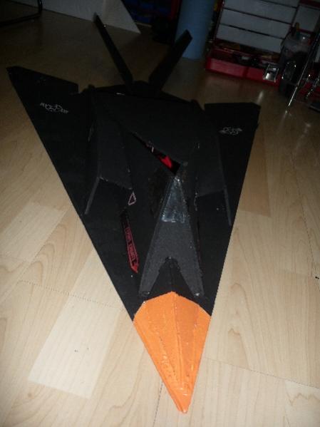

  15. Corné
    Corné
    Lid geworden:
    1 sep 2003
    Berichten:
    1.412
    Locatie:
    Made
    Ik ben ook bezig met deze kist, en zal de komende tijd in dit draadje de voortgang posten..

    Zo ik ben nu een eindje op weg met de F117.
    Hier alvast wat foto's.....Ik heb gekozen voor een directe aansturing van de ailerons. Ook maak ik er verlichting op en fake straalbuizen met verlichting....hopelijk dus na een tijdje ook een nachtvlucht...maar eerst nog ff bouwen.
    De staart ga ik onder 45 graden zetten, dit omdat ik daarmee geen problemen verwacht en ik deze wil verstevigen met een 45 graden houten lat.
    Binnenkort meer......
