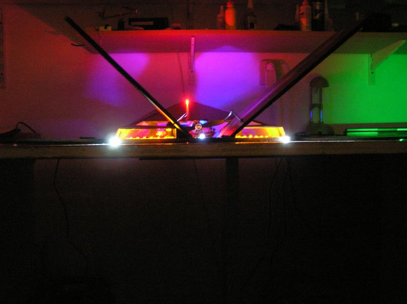

Afijn na de storing van vorige keer, een AR600 erin...
Wat denk je afstandstest........precies hetzelfde(lag dus niet aan de hobbyking ontvanger).
Toen begon ik me toch zorgen maken........dat licht waar ik bloed zweet en tranen in heb gestopt om het zo mooi te laten werken........zou de electronica hiervan de oorzaak zijn van de slechte reikweidte?
Alle verlichting losgetrokken van ontvanger en stroom, en voila, een goede afstandstest....
Nou er kon dus gevlogen worden, al was het zonder licht.......
