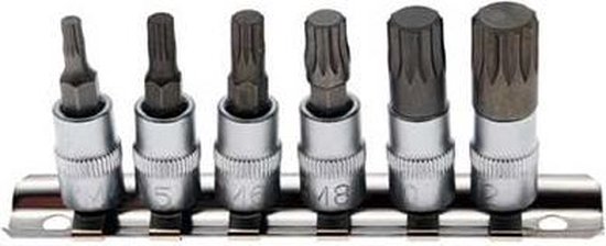

Nu kom ik vaak net als in het voorbeeld harde bouten 12,9 tegen.
En als dat lukt, lukken die andere sterkten ook.
Torx achtige, die lange rechte stiften bedoel jij.
Die hebben ook nog het voordeel dat je voor linkse en rechtse schroefdraden kunt gebruiken.

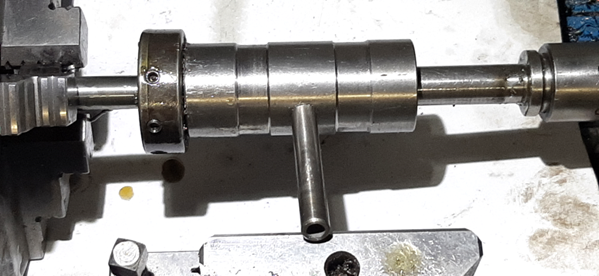

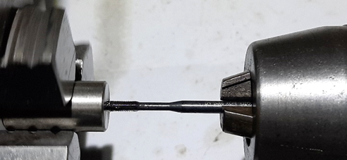

Inbus boutje
Inbusboutje op lengte afkorten in de draaibank.
Er was een tijd dat ik veel RVS boutjes gebruikte.
De juiste lengte was zelden te koop.
Overmaat kopen en inkorten.
Foto's © w.p. 4-2022

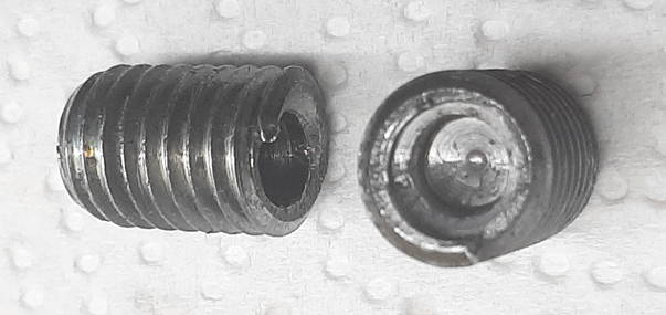

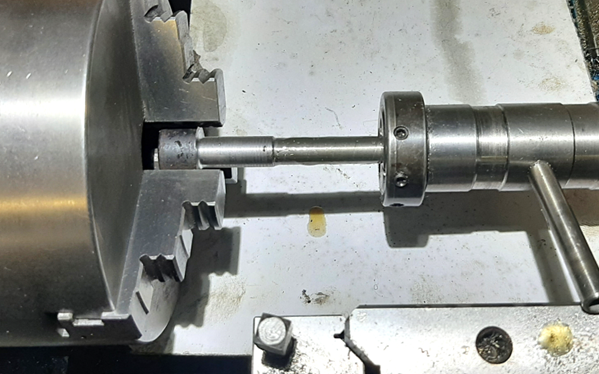

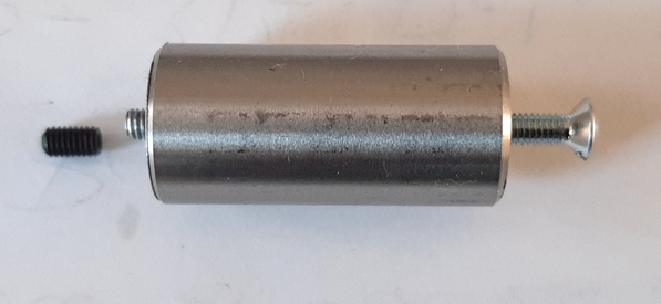

Een draadbus gemaakt de linkse helft heeft 3mm schroefdraad.
De rechtse helft heeft een ruime boring.
De volle lengte van de bus is voor het inspannen in de drieklauw.
Boutje in de draadbus, wat eraf moet steekt uit.
Het boutje rechts wordt tegen het inbusboutje vast gedraaid.
Boutje zit muurvast.
Afdraaien tot aan de bus.
Wil je een prikboutje maken steekt het iets verder uit.
Ik draai dan met een beitel onder 45 graden op lengte,
en aansluitend met dezelfde beitel het kegeltje eraan.
Gemaakte boorbussen bewaren bij het assorti doosje inbusjes.

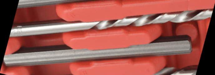

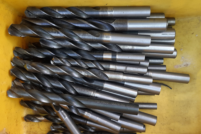

HSS boren
Vandaag eigenaar geworden van een stapel HSS boren.
Opvallend was dat bijna alle boren boven 8 mm een vernachelde schacht hadden.
Dat kan niet, gelijk afdraaien en wel zo schraal mogelijk.
Volgende stap is netjes slijpen.
Gelukkig zitten bij de verzameling flink wat tiende maten.
Foto © w.p. 4-2022 De foto ziet er een beetje bedriechelich uit grootste boor is 13mm.
Is de schacht van de boor niet zuiver dan kun je nooit een mooi rond en recht gat boren.

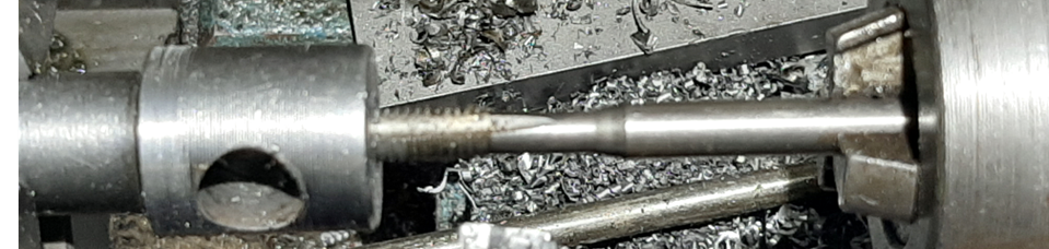

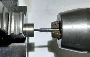

Schroefdraad tappen op de draaibank
Uit RVS passtuk aan het maken voor een kleine borenslijper.
Asmaat geboort 6,35mm opspanmaat M 3.
M 3 is 2,5 mm voorgeboort. Klein inlooprandje (45 graden) aan het boorgat gemaakt.
Tap M 3 in de boorkop/tegenkop. De tap trekt zich met het laagste toerental van het bankje naar binnen.
Het tapje sleurt de losse kop zonder te jammeren achter zich aan. Sterk toch?
Dus, let wel, de losse kop staat niet vast met de handel. Je kunt hem vrij over het bed schuiven.

Bang dat de tap breekt.
Wij zijn niet bang Ruud.
Wij zijn niet bang, voor de duvel nog niet.
Zo tap ik al jaren. M 3 is de kleinste die ik zo doe.
M 12 de grootste, M 12 zet ik wel aan in de positie gelijk na het boren.
Als je gewoon goede/normale tappen gebruikt gaat dit goed.
En je ziet, zelfs in het gevreesde RVS.
foto w.p. 4-2022 Tap M 6 in sleutelkop beitelhouder.
Het punt is namelijk de tap gaat op deze manier helemaal recht in het boorgat, rechter kan niet.
Werkstuk en tap zitten 100% in elkaars verlengde dit kost de minste kracht.
Er is geen frictie weerstand, zo gaat het dan ook goed.
Die losse kop weegt zeker 10 kilo. Komt goed.
Een tap breken is zonde, maar, ik lig er niet van wakker.

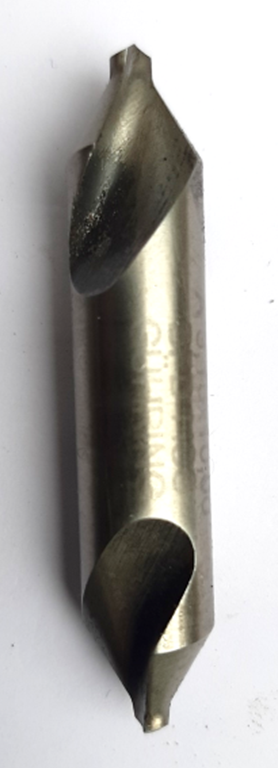

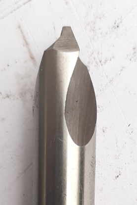

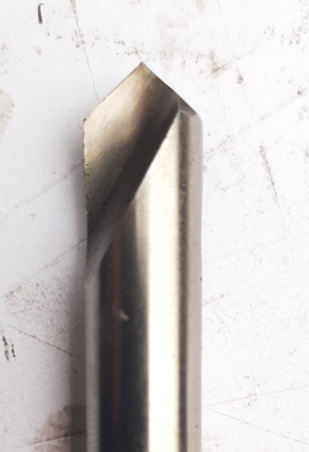

Tegencenterboor slijpen.
Net als standaard metaalboren zijn tegencenter boren ook te slijpen.
De tophoek is 118 graden net als bij een boor.
De 60 graden snijkant van de tegencenter is handmatig opgeschoond met een slijpsteentje.
Deze tegencenter boor is al een paar keer herslepen.
Foto's © w.p. 5-2022
Omdat deze boor al enkele keren geslepen is, is de tophoek ook echt mijn 118 graden en kan ik dus heel zuinig herslijpen.
Ik ben een hergebruiker.
Goed gereedschap is kostbaar
Veel modelbouwplezier,
Willum

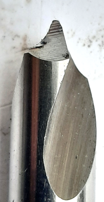

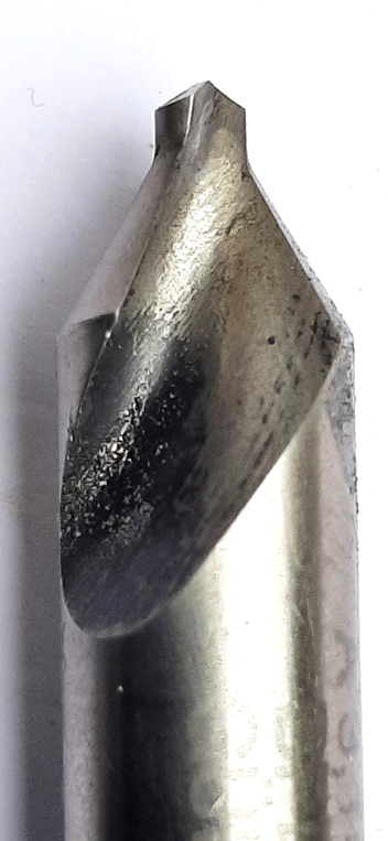

Fout geslepen

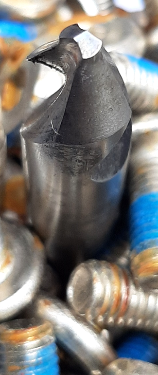

Deze verzinkboor is sinds kort in mijn bezit,
helaas ze zal nooit een spaantje kunnen snijden.
Deze boor is verkeerd geslepen.
Foto w.p. 5-2022
Nu is de tophoek links en rechts ook gelijk hoog.
De vrijloop is ca. 3 graden geslepen.
Goede kwaliteit boor maar slecht geslepen niets waard.
Deze boor zal weer netjes snijden.
Willum

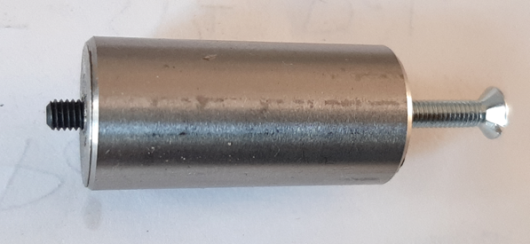

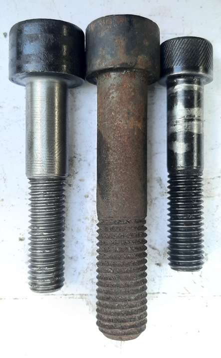

Pasbout maken.
Foto w.p. 5-2022
Rechts de originele inbusbout.
Deze had speling in het gladde deel van het schroefgat.
De gladde boring van het schroef was veel te ruim.
Door dat deze speling te groot was brak de bout af door de bewegingsvrijheid.
Nieuwe bout gemaakt waar het gladde deel netjes sluitend past in de boring.

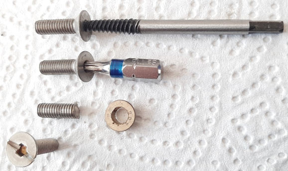

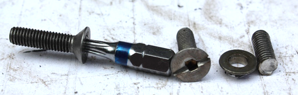

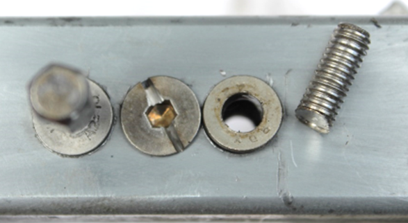

Inbusboutje met dolle kop

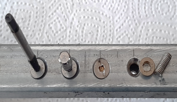

Hier drie RVS inbusboutjes met 90 graden verzonken kopje.
Foto's w.p. 5-2022
Links ingeslagen torks.
Middelste zaagsnede met een dremel, losdraaien met een passende schroevendraaier.
Rechtse uitgeboord, diameter van de boor gelijk aan boutdikte.
Dan is er nog de mogelijkheid om bij grote bouten aan te lassen of te hardsolderen.
Hoe dan ook, het boutje gaat er altijd uit.
Willum
Het kan ook met een linkse tap. Tapeind uitdraaier
In het bestaande zeskante gat zal de linkse tap niet kunnen aangrijpen,
er zal dan toch een passend boorgat in het inbuskopje geboord moeten worden.
Allee nog een laatste keer...

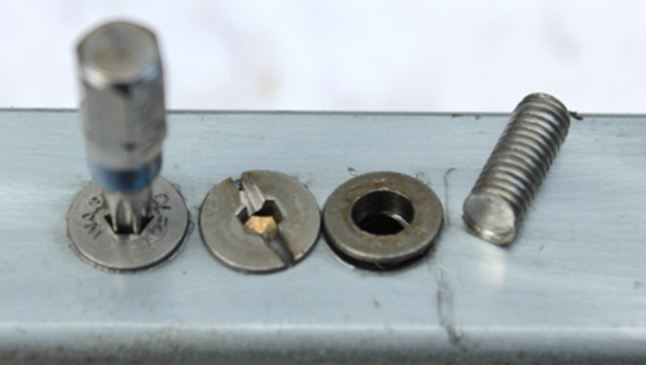

RVS verzonken kop inbusboutjes.
Foto's w.p. 5-2022

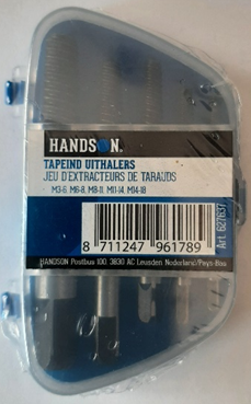

Links 1, tapeinduitdraaier- 2, tork bitje- 3, zaagsnede- 4, uitgeboord.

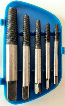

Foto's w.p. 5-2022
Dit is een setje tapeinduitdraaiers uit de bouwmarkt. Kost tussen de 5 en 6 Euro.
Te koop bij bouwmarkt, Ka., Ga. en anderen.
In blauw foto:
de maatverdeling voor het gebruik van de linkse tap.
Schroefdraad M3 t/m M6 met No. 1 etc.
Het beste te gebruiken met een kleine tapkruk om de tap mooi rond te draaien.

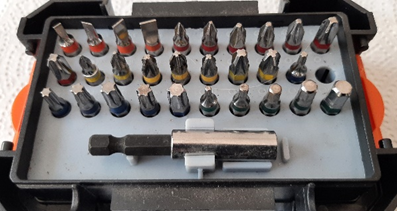

Rechts een setje bitjes met torkbitjes om in de boutkop te slaan.
Het is een goedkoop maar aardig setje. Ac. winkel
De tapeinduitdraaiers en de bits bestaan in veel kwaliteiten en prijsklassen en uitvoeringen.
Merken en ook heel goedkope uitvoeringen.
Er zijn compacte sets en ook zeer uitgebreide.
Verder zijn er nog andere varianten op deze set op de foto.
Succes met dit soort leuke karweitjes.
Neem de tijd, komt het goed.

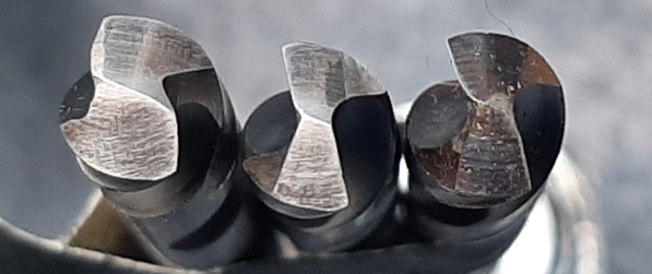

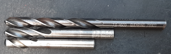

Zieltje van de boor
Foto's w.p. 5-2022
Linkse boor is een ingekorte standaard lange boor.
Middelste boor is een standaard korte boor. Hier is het zieltje smal.
Rechts is een standaard boor op originele lengte.
Bij een standaard normale, korte, lange of extra lange boor
verloopt de ziel vanuit de top, smal
naar het spiraaleinde aan de schacht, dik.
Om de linkse verkorte korte boor te kunnen gebruiken moet je al flink voorboren.
De diameter van de ziel is voor boormaat.
Door de vette ziel zal deze boor zonder voorboren zeer slecht centreren.
Verbetering zou zijn, de ziel uit te dunnen, te versmallen, wegslijpen.
Morgen maar eens gaan slijpen.
