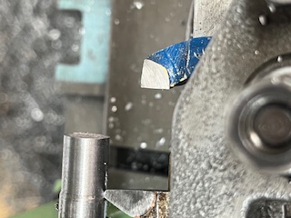

Mijn beitel was een rechtse mesbeitel (HM-plaatje op schacht gesoldeerd), scherp en met een klein neusradiusje.
Geen ronde snijplaat of anderszins ronde beitelpunt.
Ronde snijplaat heb ik niet, een beitel met een ronde punt wel (ook gesoldeerdHM), dus ik ga morgen eens proberen of die een beter / gladder resultaat geeft, op hetzelfde stukje materiaal bij zelfde toerental en autom. voeding.

Ik heb inmiddels ontdekt dat het aan de beitel ligt.
Met een beitel met ronde punt wordt het oppervlak wel glad.
Dat bij hetzelfde toerental en dezelfde autom. langsvoeding en natuurlijk hetzelfde stukje stafmateriaal.
Ik heb wat foto's gemaakt van de opstelling, zij het dat ik nu ingespannen heb in een 3-klauw.
Voor mij overtuigend dat de mesbeitel zogezegd te agressief was, zoals ik het maar noem.
De opstelling met de beitel met ronde punt
Ronde beitelpunt met veel gladder resultaat
Het oppervlak dat ontstond na afdraaien met de scherpe mesbeitel
De blauwe scherpe mesbeitel en de beitel met ronde punt
