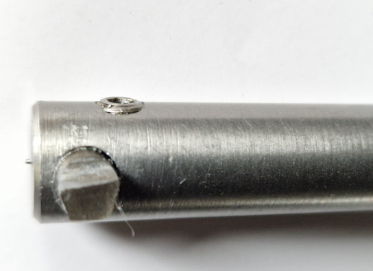

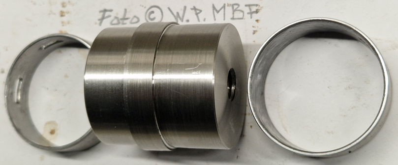

Lagerschalen zijn er in 2 uitvoeringen, coniche (een geheel rond) en krukas schalen, betaan uit 2 helften met olie groef.
Grt peter
en
krukas schalen, bestaan uit 2 helften met olie groef.
Deze zitten op de uiteinden van de as.
Je zou kunnen zeggen,
buitenkant voor,
buiten kant achter.
Het is een gesloten dunne ronde ring met uitsparingen voor de olietoevoer.
Zie foto.

Die halve schalen pluk je er zo uit idd, dat is het probleem niet. Die buitenste willen nogwel eens vast zitten.
Ik heb eterlijke blokken gereviseert.
Grt peter
Die twee buitenste willen nog wel eens vast zitten.
Hoe hij ze er uit gewurmd heeft heb ik niet gevraagd.
Hij staat nu net aan de deur,
Het is super gelukt met het gemaakte stuk gereedschap.
Jan vertelde dat hij naast iemand gestaan had,
De goede man hamerde de lagerringen erin.
De derde ging dan goed, twee overleden.
Ik had de trekkerstomp in een laatste stap nog 2/10 dunner gedraaid.
Dat was maar goed ook want de lagerring werd samengedrukt en daarmee inwendig kleiner.
Maar goed dat ik dat al vooraf bedacht had.

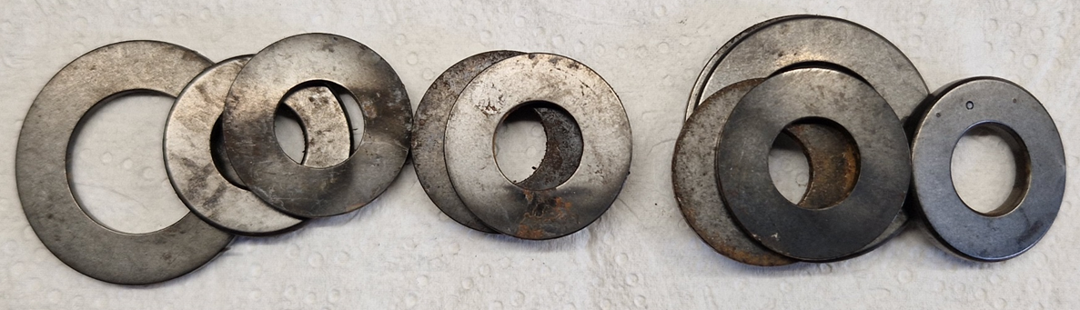

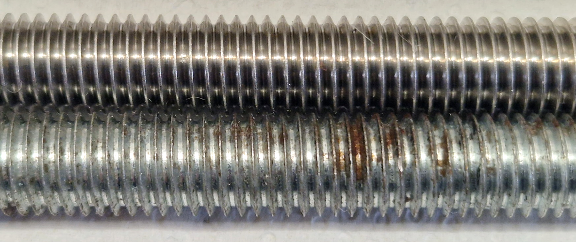

Heeft het een reden dat u RVS draadeind aanraad?
RVS draadeind is gladder gesneden dan gegalvaniseerd staal.
De treksterkte is ook iets hoger.
Omdat de lager overmaat hebben naar de boring toe zal er flink getrokken moeten worden.
Flink trekken betekend de moer op het draadeind zwaar aandraaien.
Als de schroefdraad, het draadeind glad is zal dit toch weer net iets makkelijker gaan.
Bovenste rvs A2/ Aisi 304. Onderste 8.8 gegalvaniseerd staal.
Tussen trekker en de moer lagen nog hardstalen super gladde carrosserieringen.
Ook om het aandraaien van de moer zo soepel als maar mogelijk te laten verlopen.
En dan nog de olie op het draadeind tussen de ringen en tussen de moer niet vergeten.
Olie doet enorm veel.
De 2 gladde carrosserieringen met olie fungeren als een vlak lager.
En dat loopt prima onder hoge druk/gewicht.
2 foto's w.p. 3-2023
Met een glad glijoppervlak en olie kun je bergen verzetten.
Een andere reden om RVS draadeind te gebruiken/Jan mee te geven ik had het liggen.
Wat zal ik Jan met iets anders wegsturen dat zijn werk misschien wel niet makkelijker zou maken.
Als ik voor hem een spiegelgladde trekker maak moet de rest die er bij hoort ook tiptop zijn.
Alle hindernissen in een werk vermijden of wegnemen.
Het werk moet in een keer slangen.
Dit is ook bij modelbouw inzetbaar.

Bedankt voor de uitleg,
de foto maakt het inderdaad goed duidelijk!

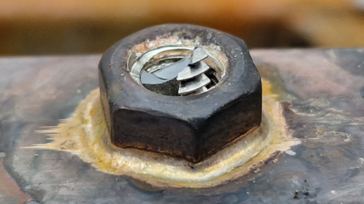

Gebroken tap
Uit de oude doos/fotoarchief.

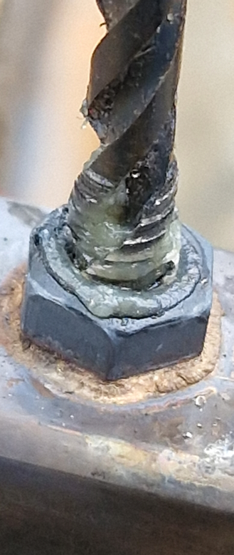

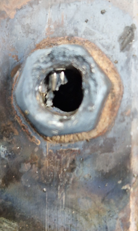

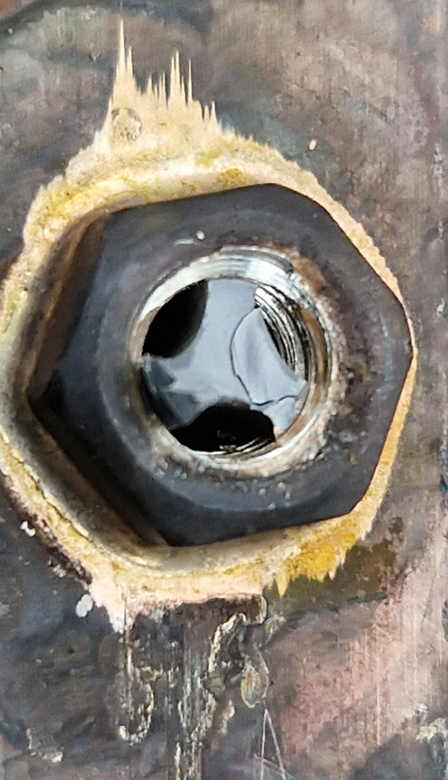

Er was een tap afgebroken.
Roekeloosheid, pech of wat dan ook.
3 foto's w.p. 3-2023
Links de tapstomp in de aan gesoldeerde moer.
Midden de uitgebrande en weg gebikte tap.
Rechts tappen van de schroefdraad.
Het stompje tap zat al met de punt door het boorgat.
Het stompje zat rotsvast.
Uitgebrand met een spits en fel vlammetje.
Resten weg geslagen met een pendrijver.

Gebroken tap
Hier zat de tap muurvast.
Met een gas-zuurstof vlammetje met veel zuurstof een groot deel van de tap weggebrand gespoten.
Het eerste dat wegbrand aan zo'n tap zijn de dunne snijkanten.
foto w.p. 3-2023
De tap was afgebroken in een met zilver op staal gesoldeerde moer.
De vlam was zo spits en geconcentreerd dat de soldering niet los kwam.
Veel zuurstof dan werkt een soldeervlam als een snijbrander.
Het koolstof spuit als eerste uit het staal.
Weten we dat ook weer.
Jammer van de mooie tap.

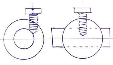

Inbus boutjes
2 Foto's © w.p. 3-2023
Linkse foto:

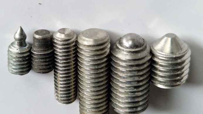

Dit zijn de verschillende inbusboutjes die ik heb.
Van links naar rechts,
Het lange kegeltje om onder andere deurkrukken vast te zetten.
Spiebaan boutje.
Kratertje.
Vlakke kop.
Draaiend kogeltje
Standaard kegelkopje
Er zullen er nog wel meer bestaan.
Rechtse foto:
Mijn binnenbeitel en soms ook kotterbeitel.
Het toolbit/boorstompje is vast gezet met een standaard kegelkopje.
Als ik iets ronds vast moet zetten en het kan uit het midden dan doe ik dat.
