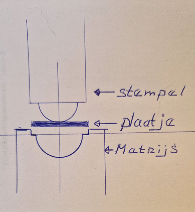

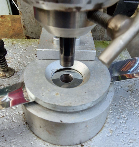

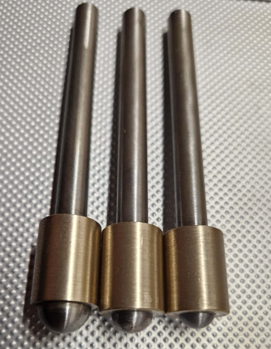

    Halve bollen maken.

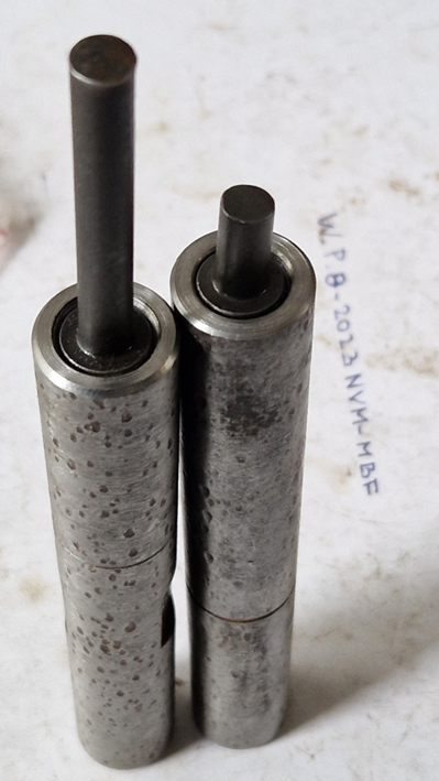

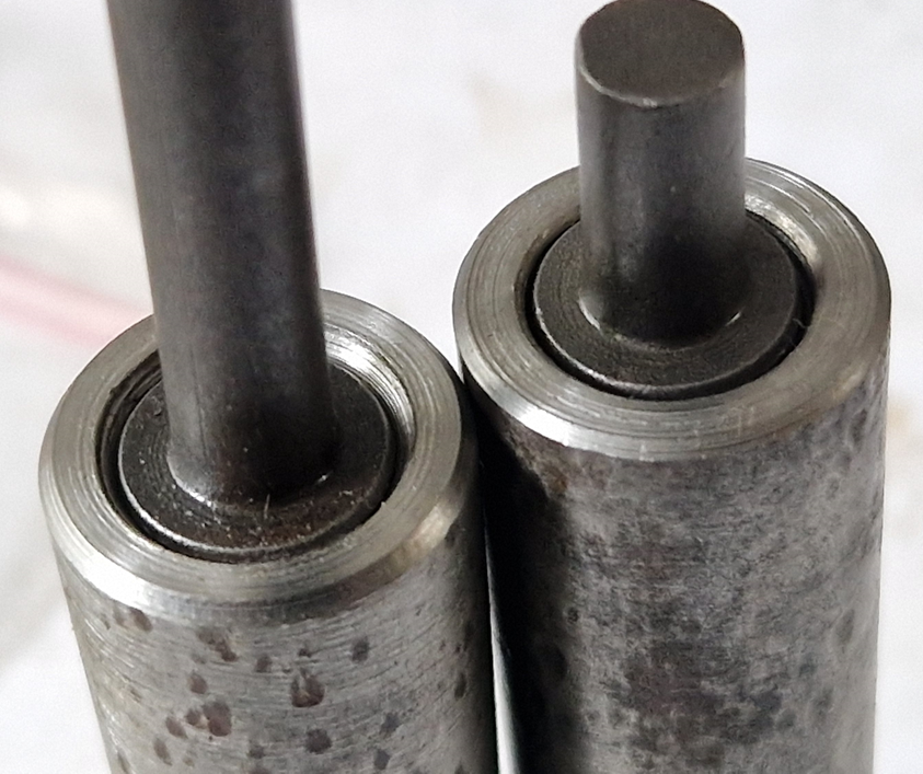

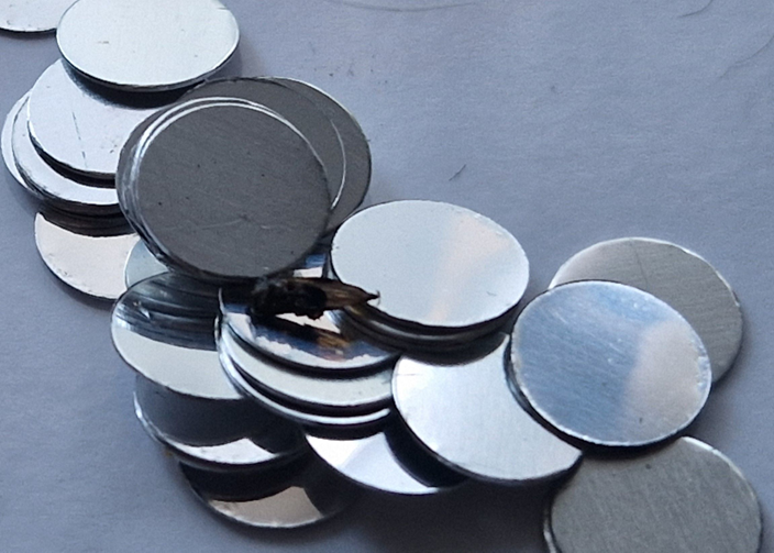

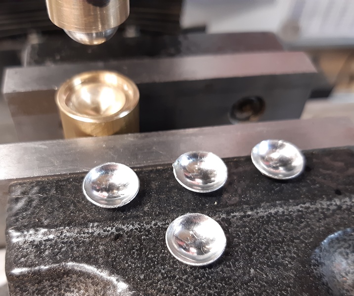

    Links, de rondjes pons. Rechts, het resultaat de rondjes.
    Links, de pons stempel. Rechts, De pers actie.
    Wil je een echt halve bol maken, dus een bol met de halve diameter in hoogte.
    Dan is er enig rekenwerk te doen met de calculator.
    Is de bol 12 mm in doorsnee dan is de hele omtrek 37,7 mm.
    Een halve bol is dan de helft van 37,7 is 18,9 mm.
    Het rondel, het schijfje moet dan 18,9 mm in doorsnede zijn.
    Meestal maak ik een inlegrand in de matrijs voor de optimale centrering van het schijfje.
    De dikte van het schijfje maal 2 genomen in mm aftrekken van 12 mm is de maat van de stempel.
    De boring in de matrijs is de gewenste bolmaat 12 mm met een diepte van 6 mm.
    Even geen foto van het resultaat.
    Jammer, komt wel weer eens een keer.

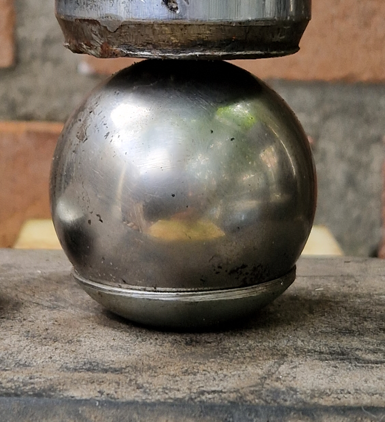

    Klinken
    Het klinken van klinknagels.
    Het smeden van de tweede bolkop aan de nagel.
    14 mm bolkopfrees was er toen even niet.
    Center boren en met een kwart ronde draaibeitel het putje voor de kop gedraaid.
    Foto w. p. 4-2024 Uit de oude doos.

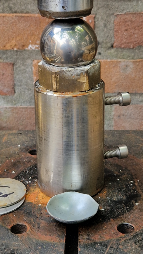

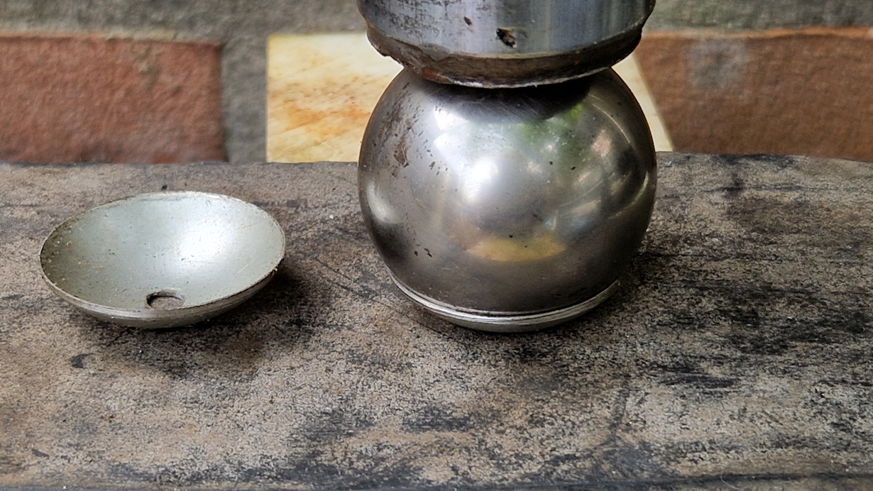

    Nog een keer halve bollen:
    Links, een messing wartelmoer met de juiste diameter is mijn matrijs. De rondellen zijn deze keer geknipt, dat is niet echt handig. Rechts, het gat moest nog, nog een keer napersen.
    De onderlaag is hier een 2,5 cm stug rubber. Dit stugge rubber vormt goed af. De halve bol is weer gaaf. Het metaal is een 1,5 mm verzinkt staalplaat.
    Handiger is om een rondel te maken aan de goede eindmaat. Is het rondel klaar, dan het gat boren. En dan bollen die plaat.
    In dit geval, als je het niet weet zal je het verschil niet zien.

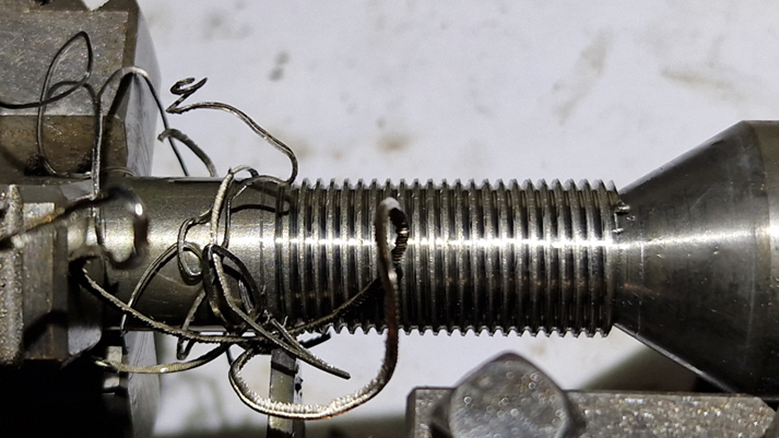

    Schroefdraad op de draaibank

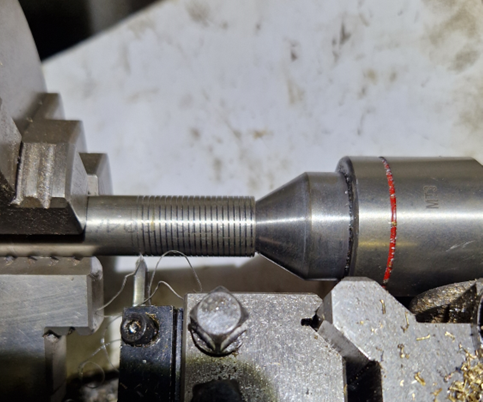

    Op deze RVS buizen moest schroefdraad komen M18x1,5 mm.
    Dat wil ik met snijplaten niet snijden.
    Omdat het RVS zo taai is heb je veel kracht nodig van je draaibank om de draad met snijplaten te snijden.
    Doen we dus niet, ben zuinig op je gereedschap.
    Draaibank instellen op 1,5 mm spoed en draaien maar.
    Wat straks nog gaat gebeuren is, ik ga met een snijplaat de schroefdraad nasnijden.
    In stappen van 0,4 mm gesneden. Twee keer na de laatste gang na gesneden met dezelfde instelling/diepte. Op de rechtse foto missen nog drie gangen.
    En die spanen? Blijf er vanaf, ze zijn heet, ze zijn scherp.

    Een mooie, scherpe schoefdraad zo te zien.
    Met welk toerental heb je die gemaakt?
    Potter en willum vinden dit leuk.
  11. willum
    willum
    Lid geworden:
    6 jun 2017
    Berichten:
    4.674
    Locatie:
    noord-limburg
    190 tpm
    beitelplaatje hss-CO-8
    rvs 316
    Laatst bewerkt: 5 mei 2024

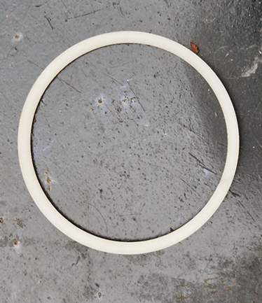

    Kunststof ring draaien
    upload_2024-5-20_16-52-20.png upload_2024-5-20_16-52-29.png upload_2024-5-20_16-52-40.png
    Ring uit pom gedraaid.
    80x70x3,8 mm
    Het bijzondere aan deze ring was dat hij precies de vorm had van de bekende "V" snaar.
    Twee stuks gemaakt.
    Veel rommel van het draaien, spanen en slierten.
    Kan in de plasticbak.

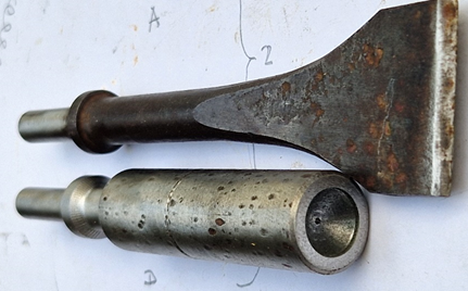

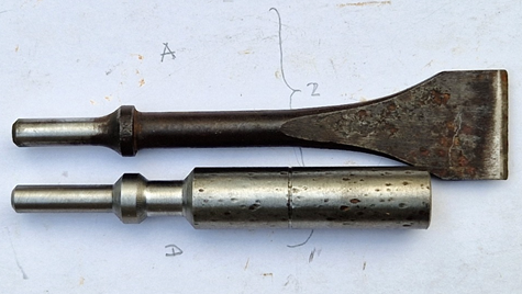

    Gereedschap maken
    Leon was de man die voor het klinken was aangewezen.
    Hij wilden liever met een luchthamer klinken.
    Bovenste beitel als voorbeeld gekregen. De onderste is zijn klinker.
