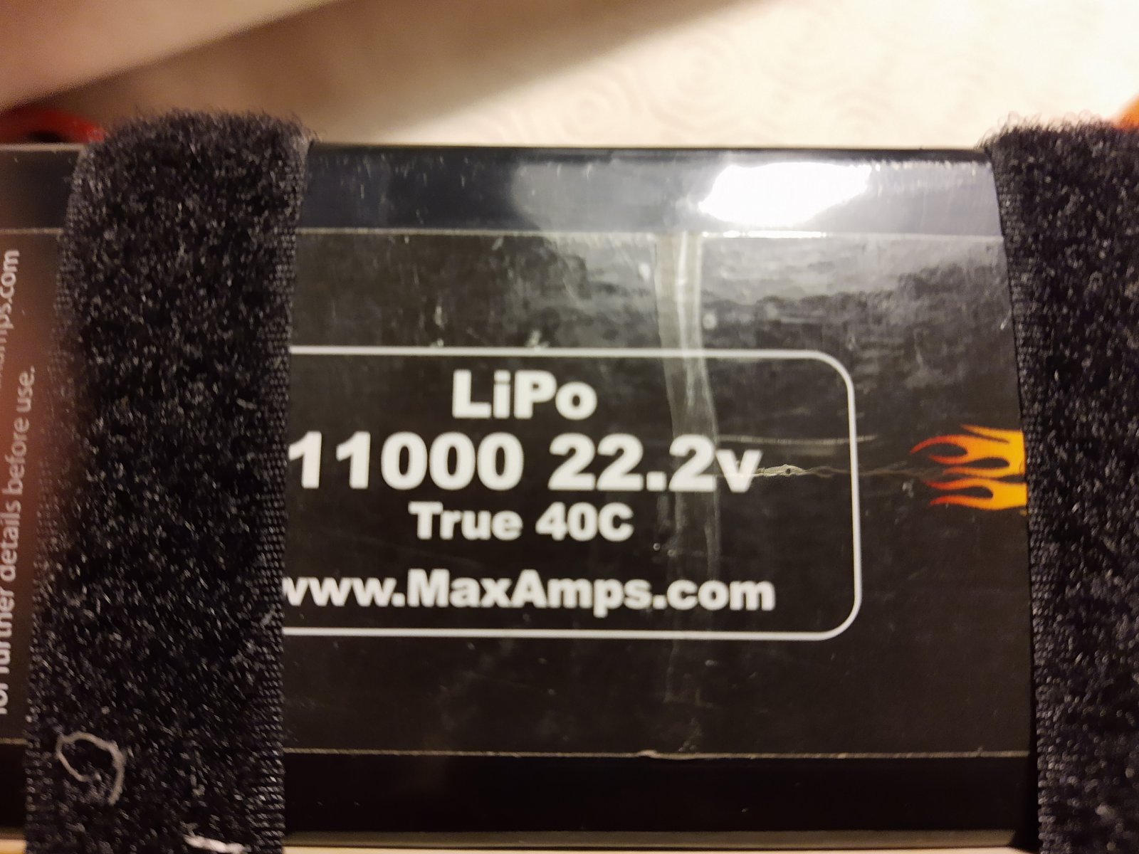

OK. Hier gaan we. Nog wat getest.
Test 1: 3 packs Tattu 10C (neen, geen schrijffout) van 4s 11000 mAh. Quasi volledig vol geladen. Statisch getest: bij vol gas vastgehouden, wat door de tuin laten rijden. Packs maar beperkt leeg gemaakt. Iets van 3500 mAh van de 11000 er uit... Pack zakt bij intensieve belasting tot +- 38 volt (voor 12 s). Pack recupereert wel goed na een pittige inspanning....
Test 2: 2 packs Maxamp 40C van 6s 11000 mAh. Gisterenavond quasi volledig vol geladen. In vlucht getest. Packs leeg gemaakt zoals ik het van plan ben: bij 8000 mAh van de 11000 er uit...aanzetten om te landen. Pack zakt bij intensieve belasting tot +- 37 volt (voor 12 s). Ook hier recupereert het pack wel goed na een pittige inspanning....
Test 3: 3 packs Tattu 10C (neen, geen schrijffout) van 4s 11000 mAh. Quasi volledig vol geladen. In vlucht getest. Packs leeg gemaakt zoals ik dat van plan ben, bij 8000 mAh verbruikt landing inzettenPack zakt bij intensieve belasting tot +- 38 volt (voor 12 s). Pack recupereert wel goed na een pittige inspanning....
Stroom in stand toch een 10 Amps meer dan in vlucht (beide volgas).
Quasi geen verschil in spanningsbehoud tussen de Maxamps True 40C en de Tattu 10C.
Beide accu's zakken bij eerste keer goed gas geven meer in, dan nadien.
De Low voltage Cut off is nooit aangeslagen.
Geen hick-ups in motor
Gas geven met beleid en ook met een zender-zijdige delay
Motor en regelaar beetje warm.
Alle Packs warm, maar heel makkelijk vast te houden. Warmte blijft er lang in. Ik zou denken 50 graden of zo....
Accu's niet voorverwarmd
Als er 8000 van de 11000 mAh uit zijn, typisch nog 3,7 volt per cel
Alle accu's mooi gebalanceerd bij start en einde laden alsook na ontlading in vlucht....
