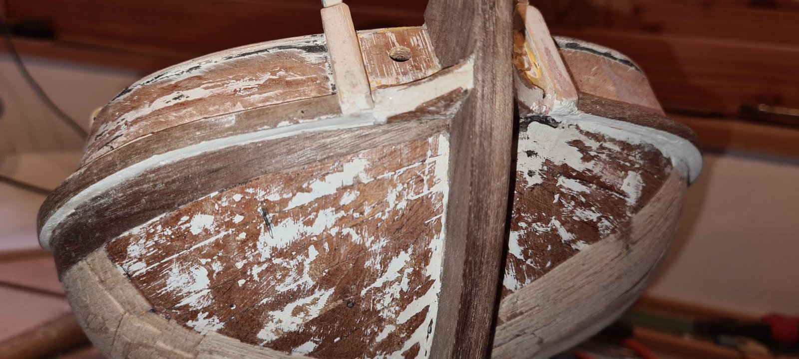

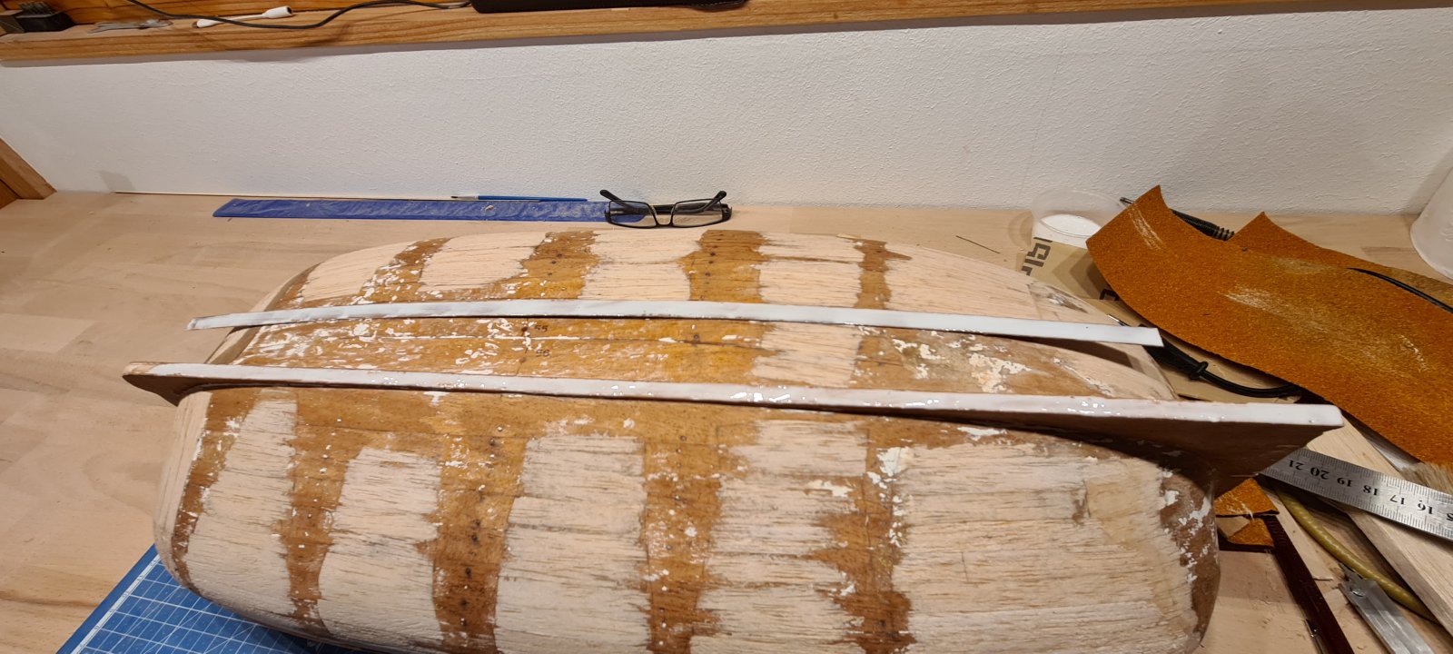

Begonnen met het fineer, en op een eenvoudig stukje alvast geprobeerd om met de strijkijzermethode (in dit geval soldeerboutmethode) dit te plakken... Eerst een paar foto's, daarna het verhaal...
Beide zijden in de houtlijm (foto 2), even laten opdrogen totdat het witte wat transpirant werd (foto 3) en daarna met een platte soldeerbout erover heen. Ervaringen: ging niet goed. Er was veel teveel lijm, en waarschijnlijk daarom zat het ook niet gelijk vast. Met een stukje balsa er continu overheen gewreven in de hoop dat hij goed plat zou vastzitten. Dat is grotendeels gelukt (foto 4). Daarna met wat schuurpapier over een balsablokje de zijkanten geschuurd...
Wat heb ik geleerd: niet teveel lijm, en waarschijnlijk moet ik nog iets langer wachten totdat het wit nog meer weg is.... Is mijn conclusie correct?
Bij mij zat het gelijk vast. Lijm had ik iets verdund (Pattex van de action) met 1/10 deel water en aangebracht met kwast. Dun insmeren. De warmte moet de lijm echt raken. Een te hete bout zal doordat je best lang moet verwarmen het hout verbranden. Daar moet je voor oppassen. Loshalen gaat door verwarmen mocht het misgaan.
Ik vond het geen makkelijke klus, maar na een paar gangen ging het steeds beter. Je moet gaandeweg leren met de bout om te gaan.
Het eindresultaat is wel heel strak.

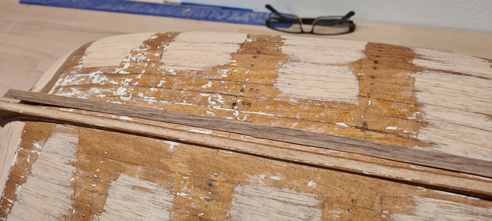

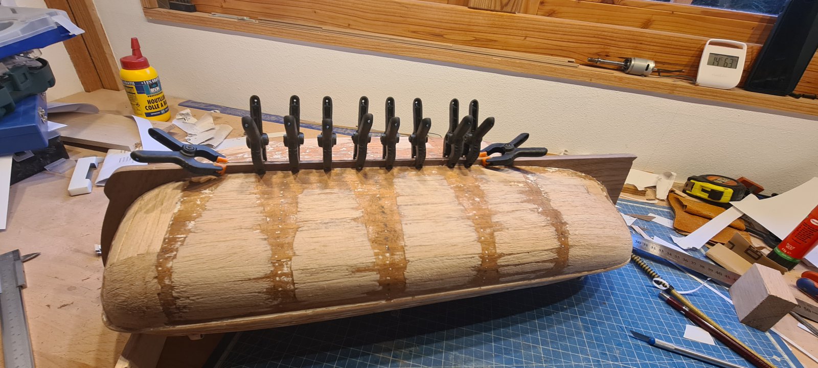

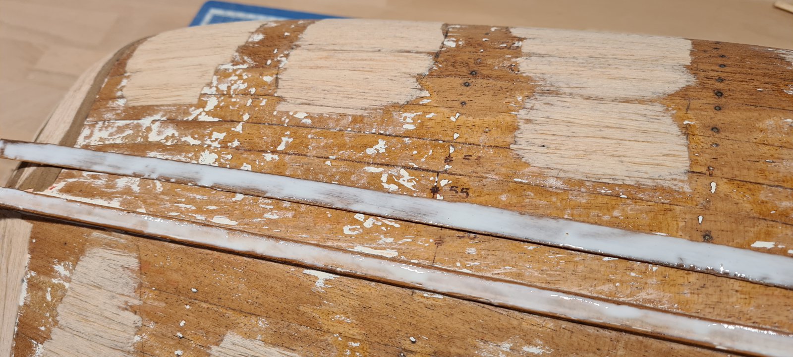

Voordat ik met de beplanking begin lijkt het mij verstandig om de stootrand nog wat te verhogen... Deze wordt geverfd dus ik hoef mij niet bezig te houden met fineer op dit onderdeel...

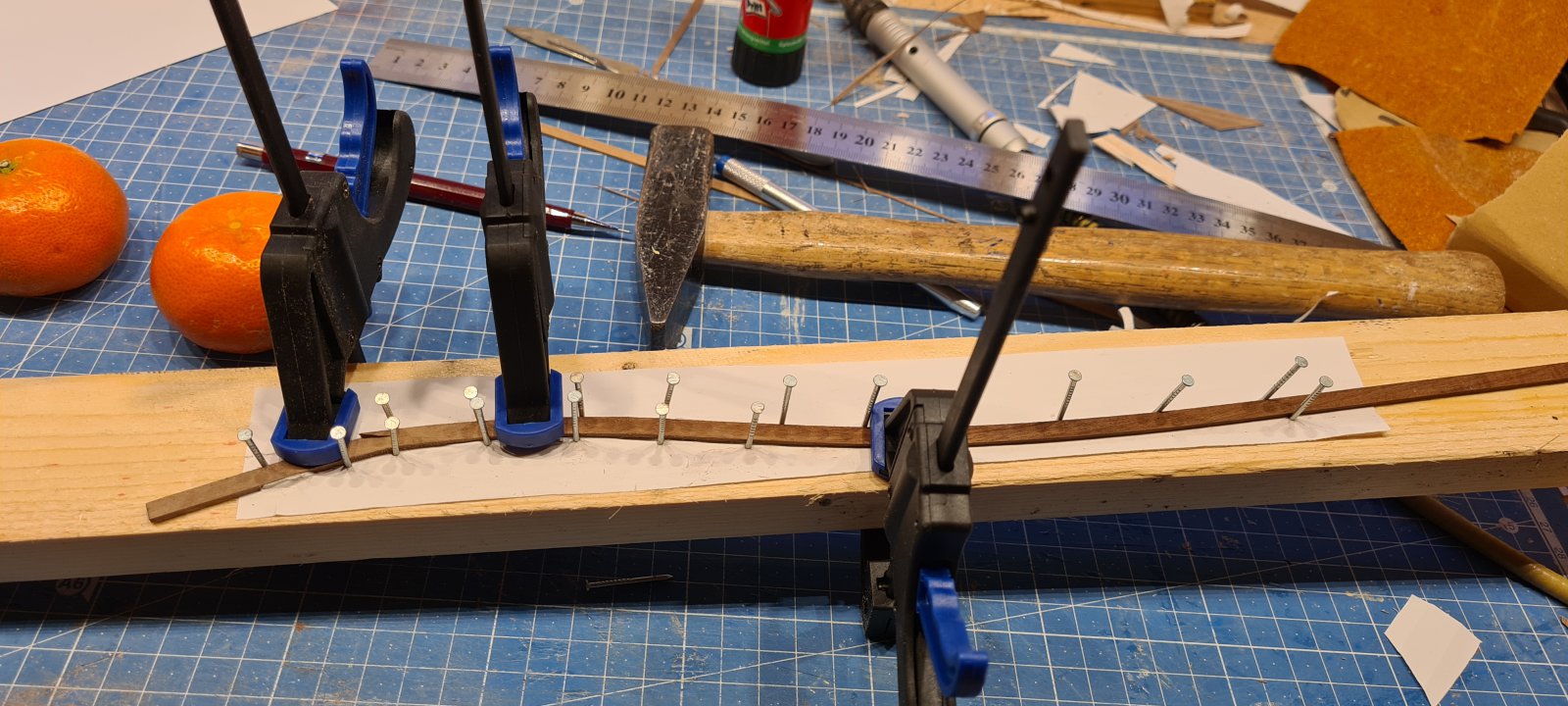

Ik heb nog wat walnoothout liggen van 5mm breed en een kleine 2mm dik. Ik ga proberen deze voor te buigen maar dat gaat niet zo eenvoudig, 5mm is dan wel breed... Ik week het hout in koud water voor ong 10 minuten waarna ik ze met spijkers en lijmklemmen in een ronding buig... Ook dan is er blijkbaar geen garantie want hij is gebroken...
Ik zou toch kiezen hier om op juiste schaal de gangen in vorm te snijden. De gangen toonde ik je op de foto. Zelf heb ik dit ook gebruikt voor de vorm. 5mm is ook smal en de uitgesneden gangen zijn op het breedste punt toch wel 17mm breed.
Als je het notenhout koud buigt, dan zou ik het wel wat langer in het water laten weken dan slechts 10 minuten, zeker een uur of zelfs nog langer. 5- of 10 minuten is wel voldoende als je het buigt met bijv. een warme plankenbuiger of iets dergelijks. Maar koud buigen dan moet je het de tijd geven om zachter te worden waardoor je breuk vermijd.
Hoi Hans, er is een misverstand. Dit is geen huidplank maar een ophoging van de stootrand. Die is nu wat te smal als ik dit vergelijk met de sperwer uit het museum.
Hoi Piet, ik neem je advies ter harte, ik zal de volgende keer het hout langer laten weken..

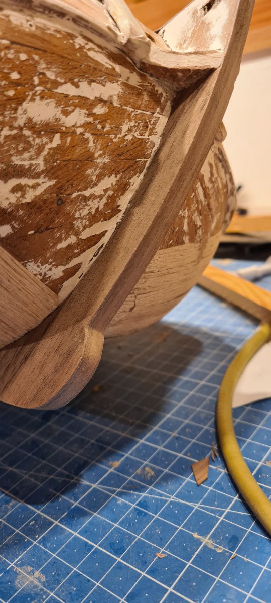

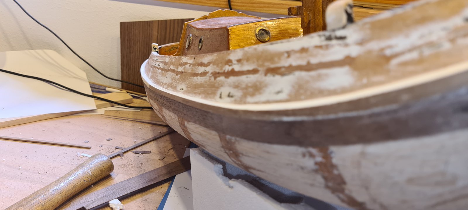

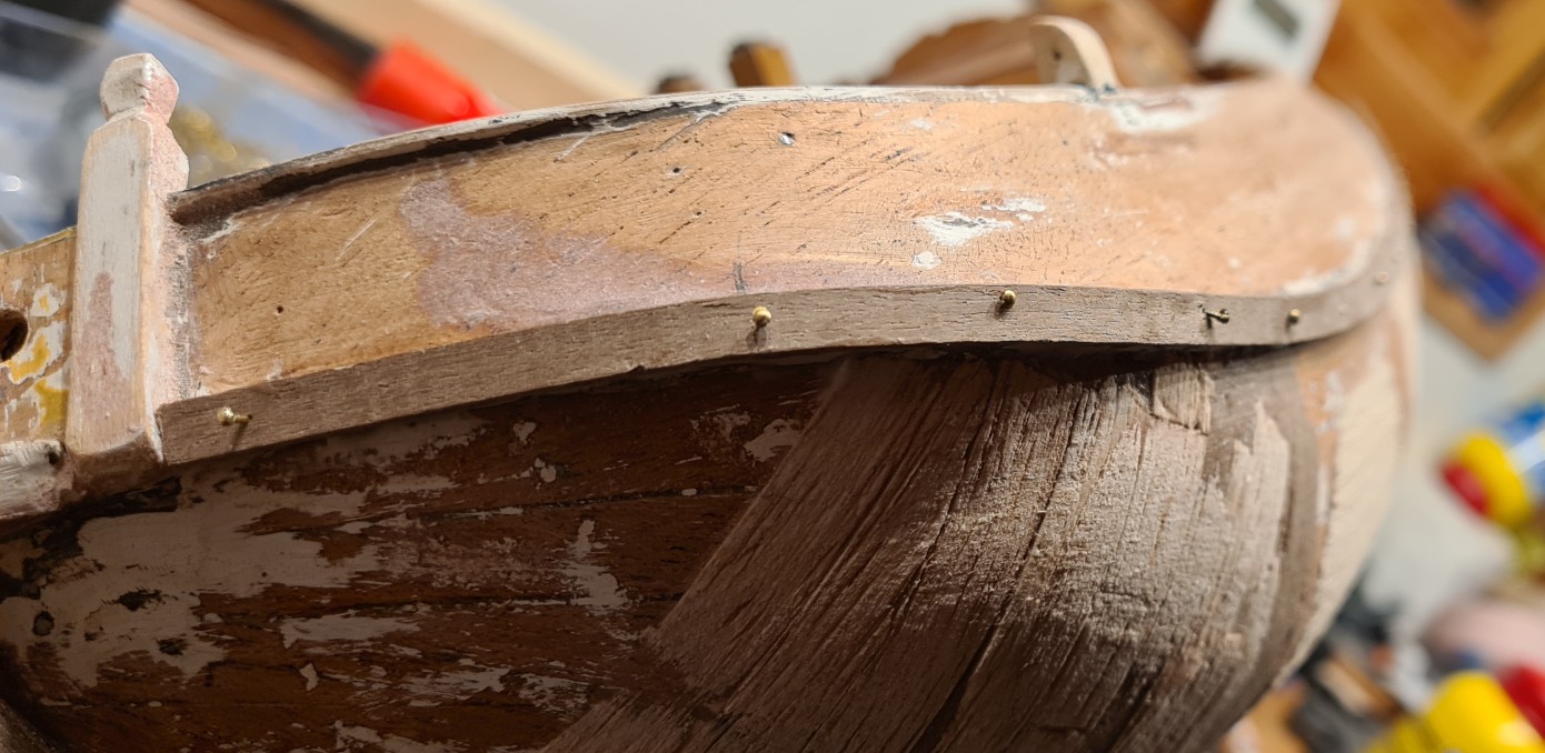

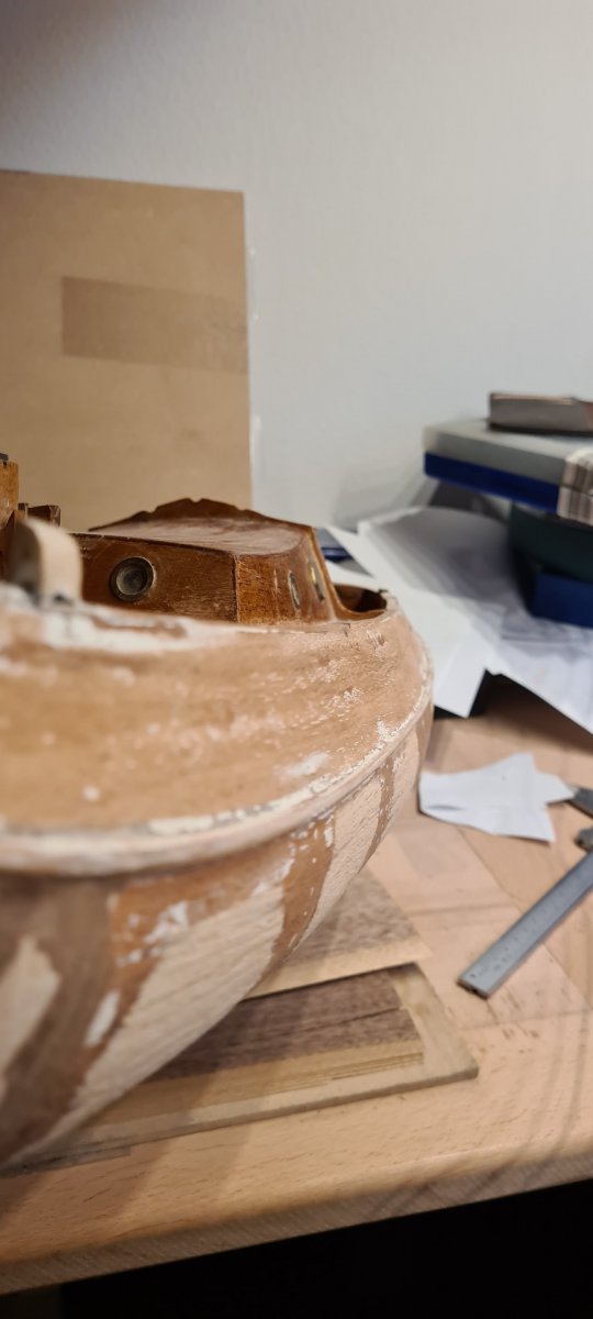

Er is een beetje voortgang.... Ik heb de stootranden wat opgehoogd en beetje afgewerkt met wat plamuur, ik denk dat het er al een stuk beter uit ziet, alhoewel er nog wel wat meer afgewerkt moet worden....
Door de kromming gaat de bovenkant van de stootrand toch wat van de romp af wijken, dat kan echter eenvoudig bijgewerkt worden.. Onderstaande foto laat rechts een bijgewerkte rand, en links een onafgewerkte rand zien...

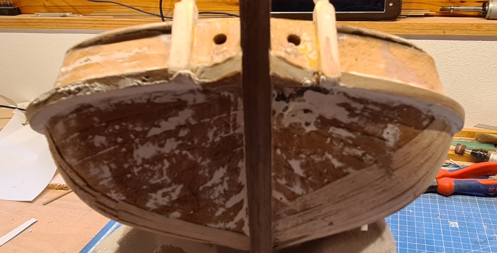

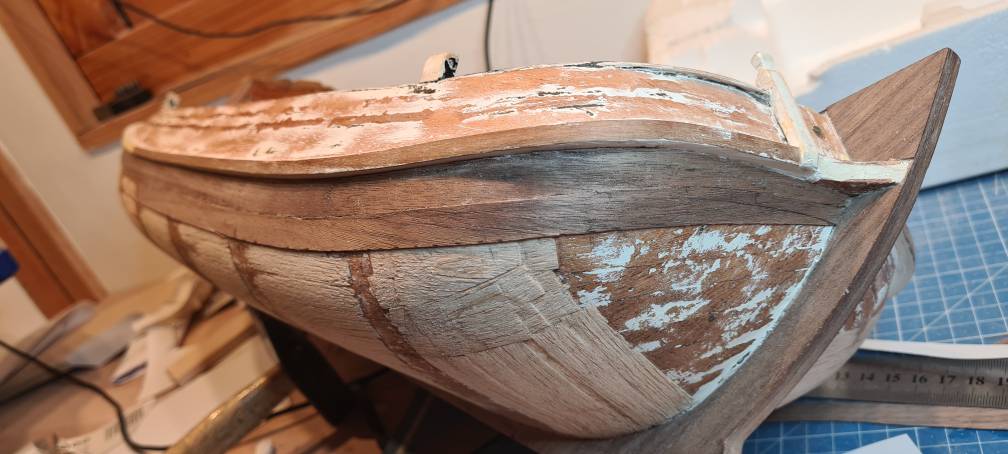

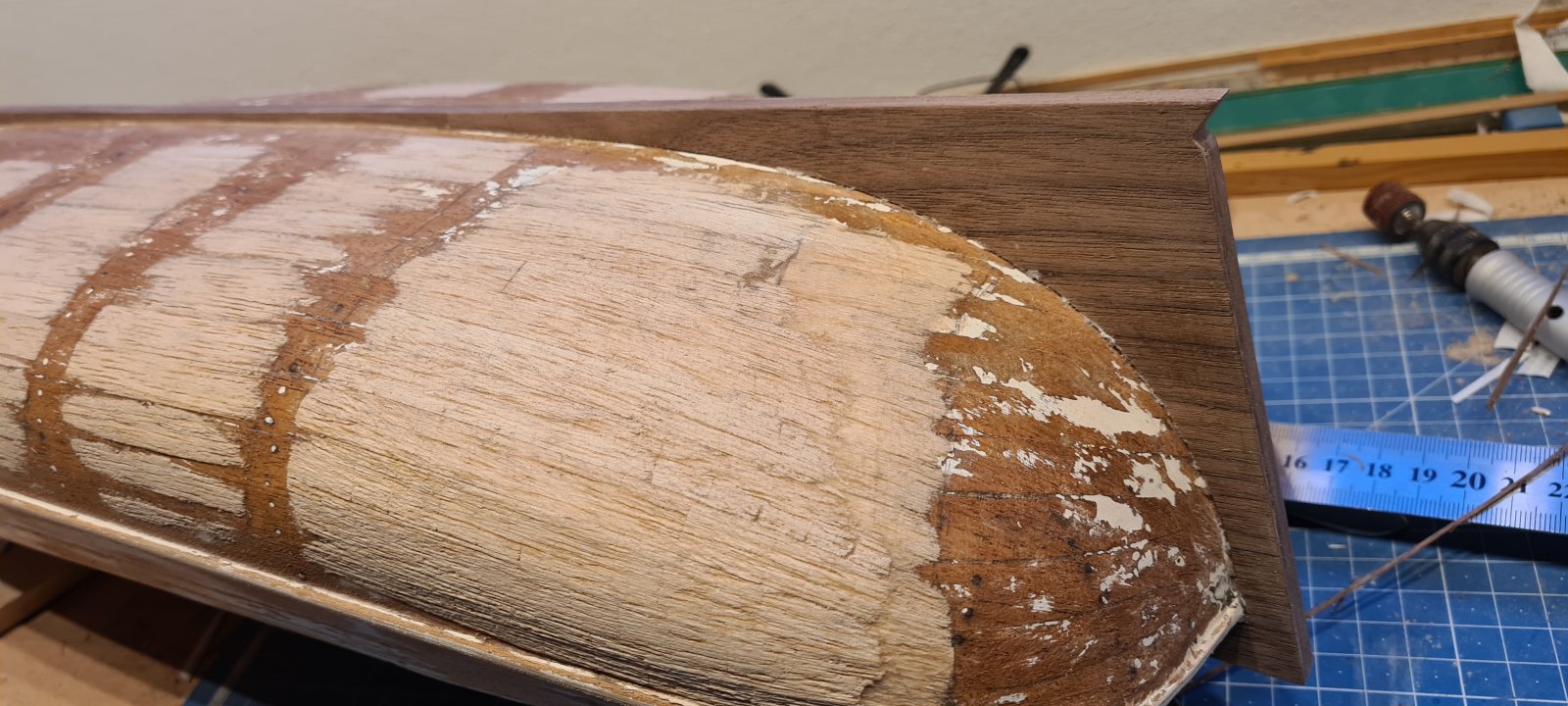

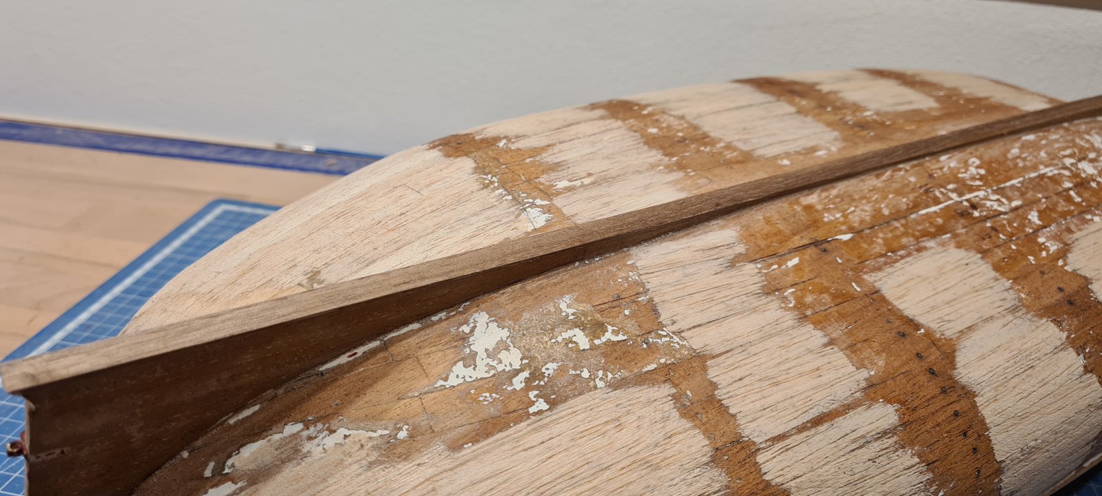

Toen toch maar uiteindelijk begonnen de romp te bedekken met fineer op basis van de foto die Hans mij gestuurd heeft...Ik ontdekte helaas dat ik hier niet helemaal vanuit kan gaan... Het aansluiten van het fineer luistert nogal nauw, en ik denk toch dat door mijn activiteiten de romp wat vloeiender te laten verlopen er te grote afwijkingen zijn ontstaan. Daardoor toch gedwongen handmatig het verloop te bepalen van de planken. De eerste plank viel nog mee, deze was nog niet al te afwijkend van de foto van de originele planken...
Op onderstaande foto kan je zien dat de originele lijnen van de planken nog zichtbaar zijn, ik probeer deze zo goed mogelijk te volgen..
Ondertussen begonnen met de tweede plank, werd al snel duidelijk dat het originele verloop van de plank veel te veel afwijkt, dus maar met papier aan de slag het verloop handmatig te bepalen. Dat leidde al snel tot een onbevredigend resultaat doordat het hout toch teveel af bleek te wijken wat ik had gesneden, terwijl ik dit eerst op papier had uitgezet... Duidelijk nog wat ervaring hiermee opdoen...
