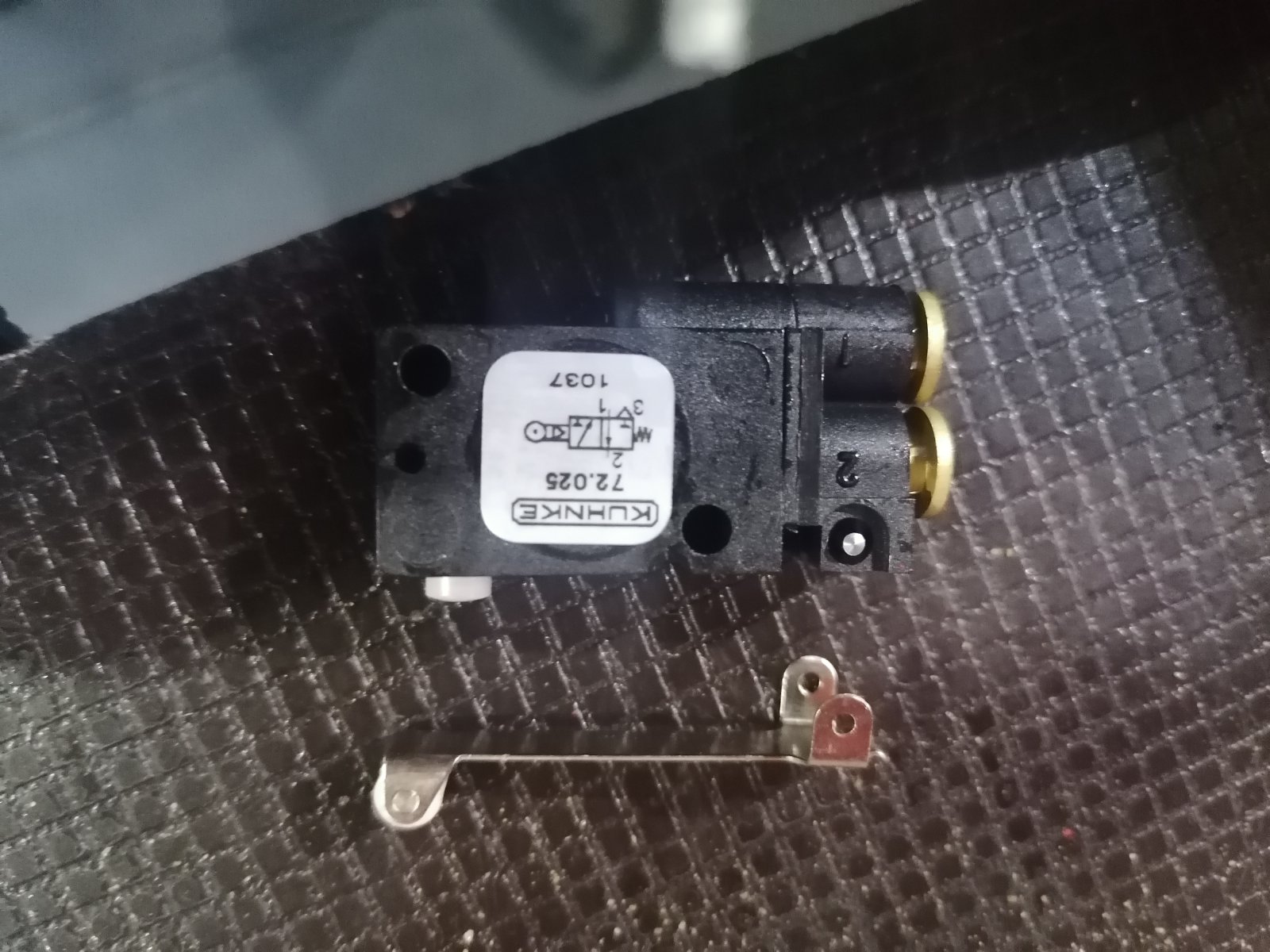

De binnendeuren worden bedient met kleine lucht cilindertjes. Ik ben nog aan het kijken hoe ik ze ga aansturen. Ik zit te denken aan zelf een sequence klep te maken zoals ik ook bij de neuspoot gedaan heb, hoopjes werk en best krap in deze ruimte. Het liefst gebruik ik een BVM sequence klep maar ik kan deze nergens in europa vinden, ik moet dan gelijk een bestelling in USA maken en daar heb ik nu weinig zin in aangezien ik niets anders nodig heb en de kosten van verzending en douane kosten de klepjes ver overstijgt...iemand deze ergens gezien?
https://shopbvmjets.com/index.php?m...ducts_id=104&zenid=tk0qq1l6p945619li72pvth4d0
Mhhh, heel veel bakjes afgezocht maar niet meer zo kunnen vinden.
Waarschijnlijk komt ie bovenwater als je hem niet meer nodig hebt.....
Ik kan je dus niet verder helpen.
Klopt die ook zal morgen in de bus kijken. Ik heb ze daar voor de koni bruggen als daal stop obstakelbeveiliging welke bij bepaalde uitvoeringen lucht bediend is.
