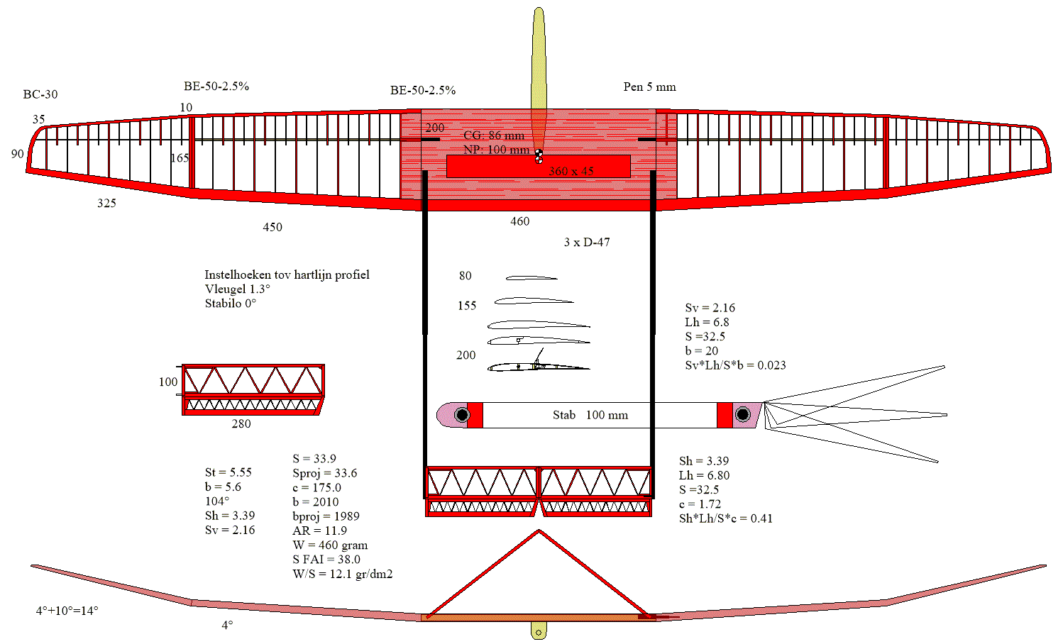

Dit is een ontwerpje dat ik heb gemaakt. Of het er ooit van komt weet ik niet. Het stabilo zou natuurlijk wel een echtprofiel moeten krijgen.
wat me wel opvalt in vergelijking met de inpuls is idd het stabilo, jij hebt hier eentje van 100mm breedt, als ik de inpulse verschaal naar 2meter wingspan kom ik op 56mm inclusief het roer, is dit niet te weinig?? het rompje is klaar om eens te proeflaseren, enkel nog een plaats voor de sleephaak voorzien.... morgen mss middenstuk vleugel eens een hersenspinsel uitproberen. Groeten
Waarschijnlijk heeft Rick het netjes doorgerekend voor wat betreft stabiliteit marge en weet ik veel wat nog niet meer. Ik heb de InPuls op mijn zeemansoog getekend
Alles bij de impuls heeft een grotere slankheid. Dus ook het stabilo. Bij jou verkleinde impuls tekening in post 26, is de verhouding vleugelwortelkoorde/stabilokoorde 125/56= 2.23. Bij mijn ontwerp is het 2.00, dat is slechts 10% verschil. In mijn ontwerp zou het middendeel, dat relatief zwaar is, groter worden wanneer ik de stabilo koorde kleiner zou maken. Dan moet namelijk de stabilo spanwijdte groter worden. Al met al zijn er heel wat ontwerpvariabelen, zoals Peter ook al stelt, en de effecten van wijzigingen zijn vaak kleiner dan je denkt. Na nog wat verder stoeien met het ontwerp kom ik tot de conclusie dat een tip deel zonder knik, dus 3 panelen in totaal, met 120 mm tipkoorde, een vrijwel gelijke prestatie oplevert. Profielen doen meer dan (binnen redelijke grenzen) geometrie. Ik heb het heel oude BE50 profiel van Verbitsky, ooit voor Wakefield (F1B) ontworpen, wat ontwelfd van 4.1% naar 2.5% en het punt van maximale welving van 45.5 naar 46.5% en dat 'doet' het in XFOIL beter dan BC70. Voor de tip heb ik niks beters dan de BC30. De BC70, BC50, BC30 serie is een van de winnaars in de Stuttgart RES windtunneltest.

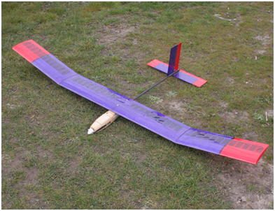

Ik denk dat ik door mijn eigen naamskeuze in verwarring ben. Jullie hebben het over Vladimir's Plus en ik loop op te scheppen over mijn eigenbouw op Inside gebaseerde InPuls. Maar de staart van de Plus is idd erg slank en ook vrij hoog, als ik hem naast de V-staart van Orca bekijk denk ik dat het totale oppervlak niet eens zo heel erg veel scheelt.
