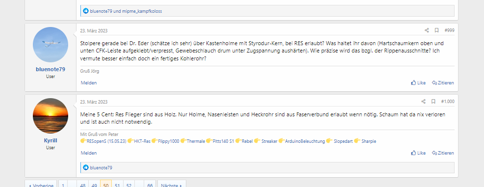

Zie tevens het draadje vd RESopenS op RCN.
Zie tevens dit draadje:
https://www.rc-network.de/threads/baubericht-prime-res-ii-von-clm-pro.11938229/#post-12450137
In het 10e bericht wordt een met carbon roving verstevigde wingtip geïntroduceerd.
Volgens de regels niet verboden, maar ook niet expliciet toegestaan, en dit leidt tot een eeuwige discussie.
Er is binnen de community best een aardig beeld hoe een RES kist eruit zou moeten zien, en hoe we dat constructief zo vorm geven dat iedereen makkelijk een kist kan bouwen. RES is een hele gezellige klasse, maar het is wel een competitie op het scherpst van de snede. Wil je iets nieuws proberen, met duidelijke structurele- en gewichtsvoordelen, maar wat wel complexer, duurder en arbeidsintensiever te bouwen is, loop je nou eenmaal het risico op kritiek, discussie, mogelijk buitensluiten van de competitie door een jury, en het later alsnog aanpassen van de regels, omdat iets daarin niet expliciet verboden is.
De vraag is of je dat wilt, of zou moeten willen.
