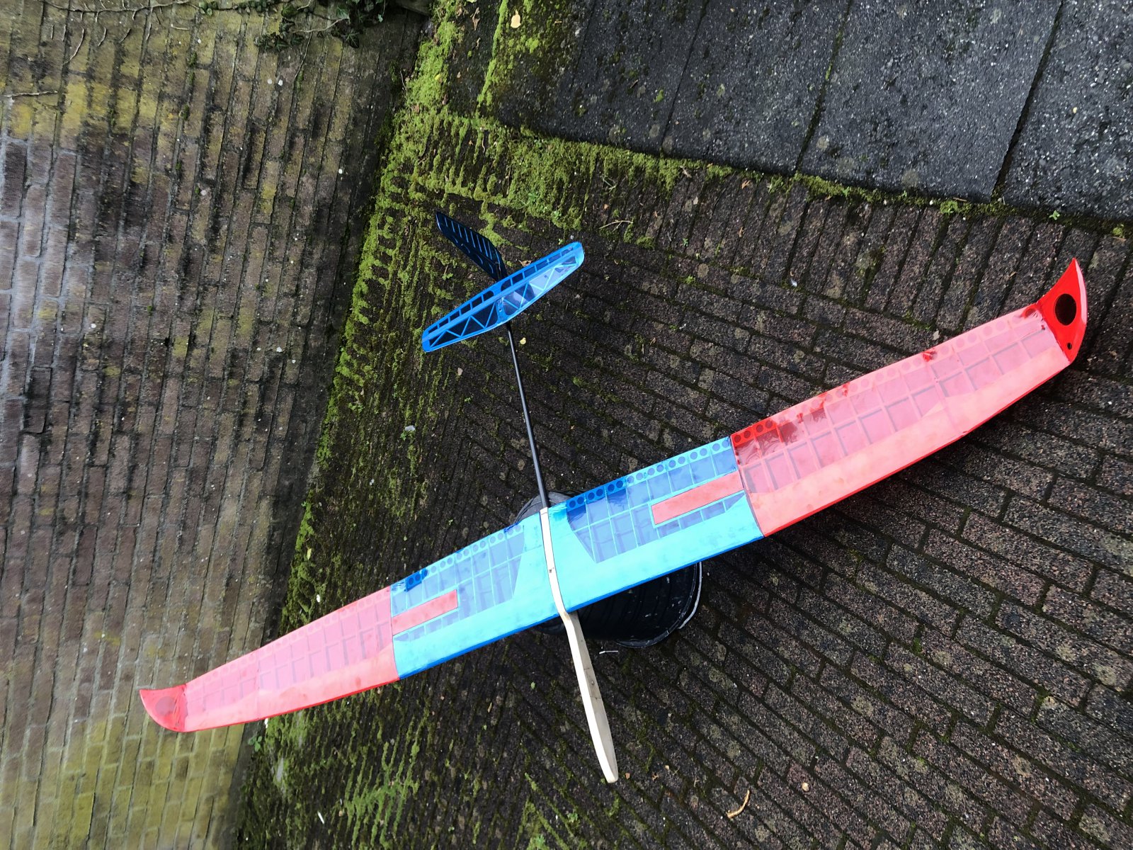

Ik heb hem nu klaar en wilde toch even wat opmerkingen kwijt voor de toekomstige bouwers. Het gewicht is me tegen gevallen, ik zit nu op de 550 gram, dit komt ook door behoorlijk wat neus lood terwijl ik toch echt wel een lichte staart heb gebouwd. De staartbuis was 17 gram, de stuurstangen van koolstof en de totale romp incusief de besturing en de accu weegt 188 gram, daar komt nog neuslood bij. Een ander aspect wat het totale gewicht behoorlijk kan verhogen is de balsa keuze, op dit moment is er niet veel balsa keuze en wil je licht bouwen zal je echt op zoek moeten naar het lichtste balsa, bestelling met een on-line winkel is bij mij niet goed gegaan. Lijmen viel wel mee, ik ben een houtlijm liefhebber en ik denk dat ik 50 gram met water verdunde houlijm heb gebruikt en 5 gram CA. De ligger verlijmen met epoxy is nog wel een gewicht issue van ongeveer 20 gram op de beplanking en de tussenlat. De ligger is naar mijn idee veel te zwaar, dat kan met de helft als je met koolstof werkt ik denk dat hier het grootse gewicht zit, want buiten de koolstof neemt het ook veel epoxy mee. De achterlijst was in mijn geval te licht, ik heb de vleugel bekleed met oracover light en dat ging niet goed, de achterlijst trok krom en ik ben bang dat ik opnieuw kan beginnen. Als ik dat ga doen ga ik niet door met dit model, ik vond hem te moeilijk bouwen.
Oef! Dat is vervelend; vooral die achterlijst. Met 550 gram heb je volgens mij nog altijd een heerlijk kistje, zij het voor de competitie misschien wat zwaar. Het trekken van de achterlijst is minder! Ik heb niet zoveel met die plex achterlijstjes (ik vermoed ten minste dat je dat maakte). Ze zijn niet erg buigstijf. Misschien is de vleugel te redden door het oralight er af te halen en de vleugel te bespannen met polyestervlies. Je zou dat ingespannen kunnen verwerken (zoals we in de oudheid met papier deden). Het bespaart ook nog wat gewicht, denk ik, maar is wel kwetsbaarder.
Dank @peytr het is inderdaad jammer, zat voor mijn doen erg veel werk in, maar altijd nog goedkoper dan in de kroeg zitten. De achterlijst was inderdaad van 0.8 mm plex.. ik heb van vroeger wel wat papier ervaring en misschien ook een mooi idee, Japanzijde, al heb ik dat laatste ook vleugels stuk zijn trekken. Of gewoon een nieuwe vleugel bouwen, met balsa achterlijst en liggers van 3 mm
Spijtig om je slechte ervaringen te horen van de res open. Je kan de vleugel nog wel reden zonder al te veel moeite. Als je met zijn 2en bent kan een de vleugel vast houden en de ander de vleugel zo te drukken dat je met een warme folie bout de kronkels er uit strijkt. Dit heb ik zelf ook gehad en valt prima te doen zo. had zelf niet verwacht dar het zoon moeilijke kost is om te bouwen. de bouw bij ons ging voorspoedig zonder al te veel moeilijk heden. blijkbaar hebben wij veel bouwervaring met dit soort klussen.
Dank je @Rob.M ik ga inderdaad proberen de vleugel te redden. Ik lees dat jij dat probleem ook gehad hebt dan ben ik gelukkig niet de enige. Ik had me goed ingelezen, mede door jouw bijdragen en op de duitse site, alles ging best wel voorspoedig, tot het aanbrengen van de Ora-light, misschien toch andere bespanning gebruiken. Nog een klein detail, ik kwam niet goed uit de randafwerking van de remklep, het stuk om de ora-light op vast te strijken. Ik heb de V11 D box gebouwd en die mixt wat met de andere uitvoeringen. Misschien moet ik hem gewoon twee maal bouwen om het helemaal mooi te krijgen.
Ach, ik bouwde al veel 'from scratch' en perfect zijn ze nooit (al wil ik wel graag dat dat onder ons blijft). Waarschijnlijk krijg je het ding met het advies van Rob gewoon aan het vliegen en inspireert dat je weer zodanig dat je het hele euvel vergeet.
Als de achterlijst problemen geeft, probeer of je dit met beheerst strijken om-en-om kunt voorkomen. Niet 1 kant eerst strak zetten! Begin met 1 zijde voorzichtig opbrengen zonder krimpen, alleen op zijn plek plakken langs de randen en op de ribben. Dan de andere kant. Pas daarna, _met beleid_, kant voor kant wisselend een beetje strakker spannen. Bij mijn X-dream had ik ook een kromme tip en een krom richtingsroer. Het blijft dun en licht spul, foliën moet echt met beleid gebeuren. Folie verwijderen, hout recht buigen en nogmaals proberen.
