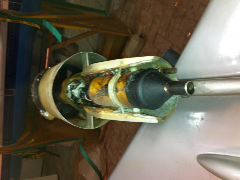

Deze eerste foto was genomen toen we de motorkappen eraf haalden.
full

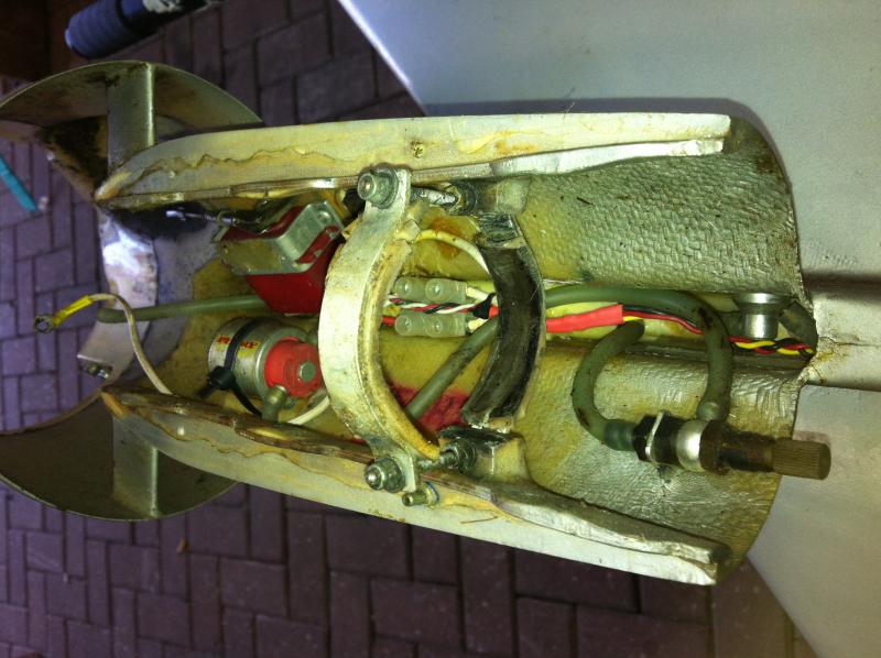

Toen we dat gedaan hadden hebben we gelijk de motor en demper eruit gehaald en bleef dit resultaat hieronder nog over.
full

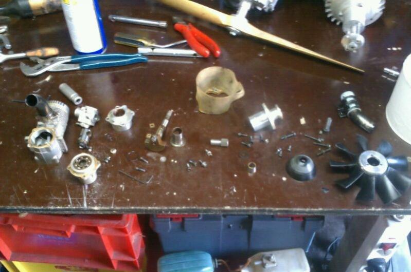

Toen de motoren eruit waren hebben we alles er maar uitgehaald en alles schoongemaakt.
hierbij even een foto dat we het blokje uit elkaar hebben gehaald
full
en dit is natuurlijk bij alle vier motoren gebeurt.
dit waren de eerste paar foto's
