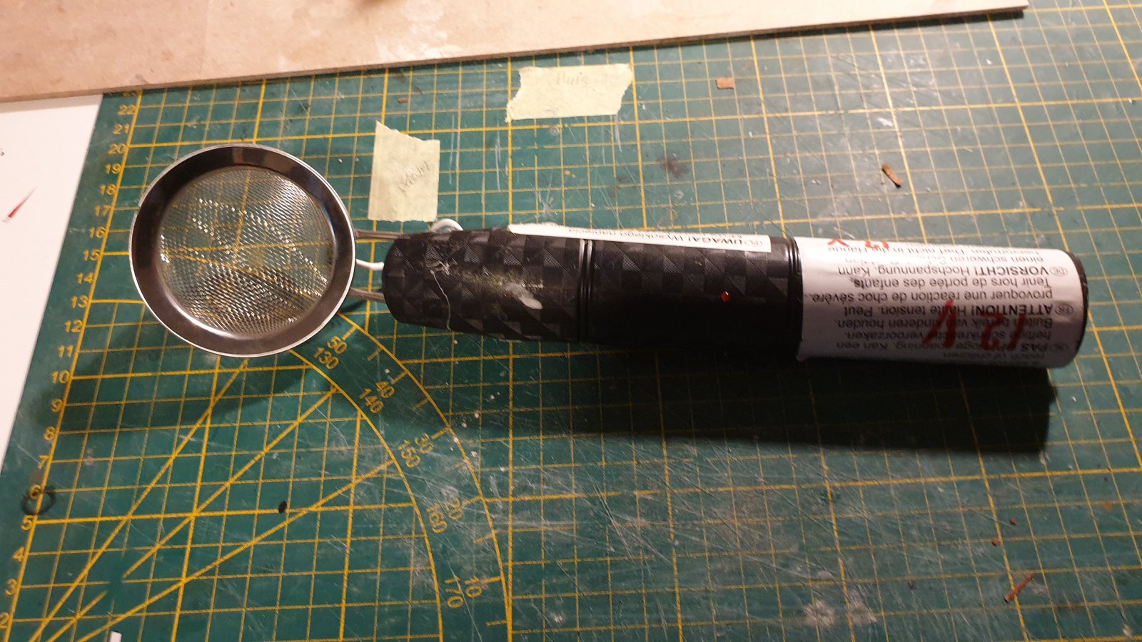

-Elektronische vliegenmepper van de Action (handvat)
-Negative Ion generator (12V) (Ebay wereldwijd zoeken en goedkoopste bovenaan)
-Theezeefje (action)
Ik heb de vliegenmepper uit elkaar gehaald en alles op de schakelaar en de led na van de print gehaald. De led en schakelaar zijn niet noodzakelijk maar ik vind vooral de schakelaar veilig om zelf geen statische schokken te krijgen.
Het theezeefje heb ik met smeltlijm in het handvat gelijmd. Onder het printplaatje de generator geklemd.
Ik hoop dat m'n tekening / schema een beetje leesbaar is.
