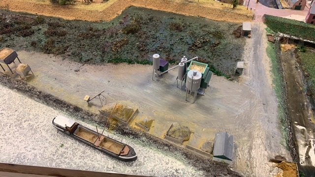

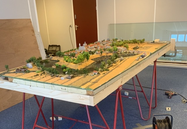

Ook de dorre moeras-achtige uiterwaard is weer opgeknapt.
Gewoon lekker rommelen met veel kleuren. En net zo lang mengen op de kwast totdat het een beetje lijkt op de oorspronkelijke kleur van de ondergrond. Hierdoor is de matte, vlakke kleur verdwenen en oogt dit stukwerk fris...
Als kleine persoonlijke toevoeging hier en daar wat riet en een paar kleine rode, gele en witte stippen in de bosjes maar die vallen op deze foto’s niet op.

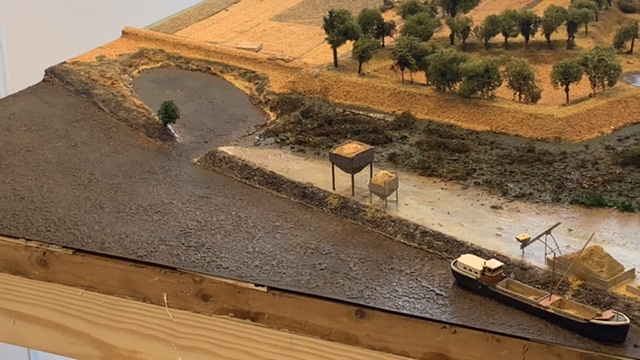

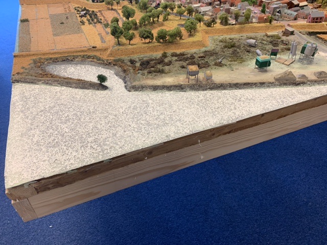

Ook weer verder gegaan met de rivier.

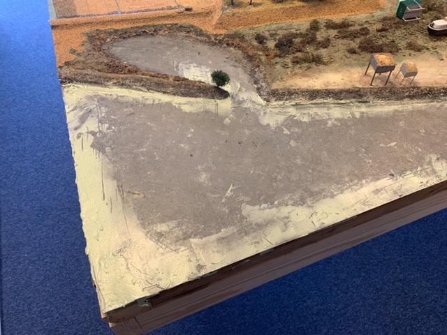

De ondergrond van het spuitstructuur eerst geschuurd en voorzien van een grijze grondlaag (Motip spuitbus)...
Maar de kleuren van de rivier zijn moeilijk te definiëren. Hangt af vanaf welke hoek je op het water kijkt, en vooral ook of het mooi weer is of grauw. Op de maquette kijk je van boven op het oppervlak en dan is er minder schittering en zijn de kleuren donkerder.
Ik woon bij de rivier en heb er de laatste tijd speciaal op gelet. En ook de nodige foto’s gemaakt...Soms is de rivier groen, soms grijs , soms bruin en soms zwart....
Dus met al deze kleuren aan de gang..alles met acrylverf..dat werk snel en makkelijk.
Langs de waterlijn toch vooral bruin en groen gebruikt en dit naar het midden , en diepere deel van de rivier steeds donkerder met gemengd met blauw, donkergroen tot zelfs zwart aan toe.
Door ook af en toe wit in te mengen kunnen oneindig veel tinten worden gemaakt. De kleurovergangen dan goed in elkaar laten overlopen en hopen dat het goed komt....

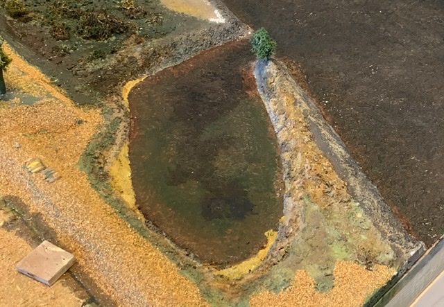

Er is naast de losplaats nog een klein stukje “binnenmeer”. Een ondiep stukje dat wel in verbinding staat met de rivier maar vooral veel modder heeft. Daar zijn de bruine randen wat breder en lichter van kleur gehouden. Het diepere midden is ook hier wel iets donkerder.
Hier is trouwens ook te zien dat ik hier langs de randen bewust minder structuur heb gespoten waardoor het oppervlak hier gladder zal blijven. Nu alles goed laten drogen en morgen eens zien hoe het geworden is...een beetje bijwerken is tenslotte ook niet zo moeilijk...
Wat volgt zijn een aantal lagen hoogglans blanke lak. Dan ontstaat de “optische” diepte van het water, en dan worden ook de grootste oneffenheden in het wateroppervlak opgevuld, zodat een lichte mate van een onregelmatige rimpeling overblijft..
De schitteringen van de reflecties van het kunstlicht in de opstelling in het museum doen straks de rest....( hopelijk....)
