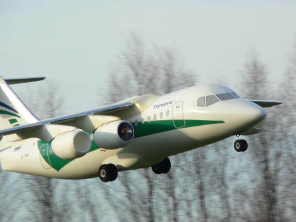

Mooi project! Korte vraag, op de foto's lijkt het alsof vleugel en stabilo beide niet goed zitten? De vleugel lijkt rechts op de tip een behoorlijk stuk lager te liggen dan links bij de tip, terwijl het bij het stabilo precies andersom is?
Verder lijkt het stabilo er scheef op te zitten, als in, voorlijst van de stabilotip lijkt rechts verder naar achteren te liggen?
Gezien de staat van de rest van de 'afbouw' lijkt het mij niet onmogelijk dat het hele ding banaanachtige vormen heeft, of is dat optisch bedrog?
Ja, het is optisch bedrog dat het een en ander scheef lijkt. Komt ook door de zogenaamde pijlstelling, de vleugel en het stabilo hebben een V-vorm achterwaarts, de vleugel heeft daarnaast nog een negatieve V-stelling, naar beneden geknikt zegmaar. Alles zit er goed op, niets zit er scheef op, het hoort ook bij het type vliegtuig.
Komt daarbij nog de enige mooie Transavia livery ooit, een mooie groene neerwaarts gebogen banaan-achtige streep.
Type accu: 4S2P (A123/LiFe props: 2 x 9X6, twee 30A BL regelaars, twee Himodel 2814/06 BL outrunners van 1410KV)

Met 4S2P (twee 4-cell A123 paketten) en twee 9 X 6 tweebladprops gaat het probleemloos.
Ik ben echt blij dat ik niet voor die EDF's ben gegaan, maar da's mijn keus he. (kist is er TE langzaam voor)

Op 1 januari heb ik er nog mee gevlogen en het gaat echt super, over bevroren gras starten met sneeuw erop. Ik wil dat wel eens zien met de EDF (fan) versie, wel de hele baan nodig gehad (windstil weer) en dan nog loskomen op twee motoren in plaats van 4 en op half gas verder gaan.
