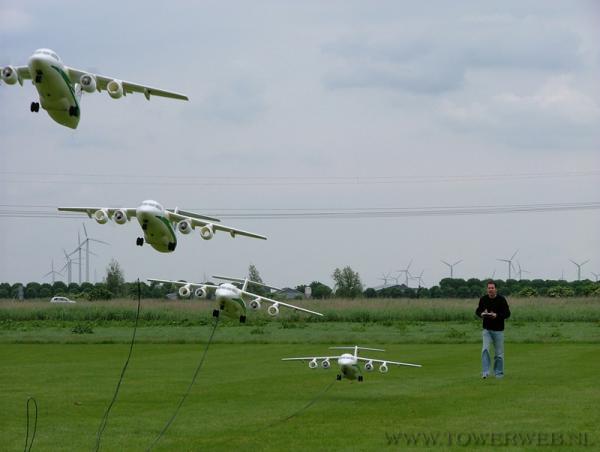

Jammer dat de bouwdoos er niet meer is, maar gelukkig hebben we de foto's nog...
Het is het even onder de knie krijgen van het foto's uploaden op het Modelbouwforum.
Die stijghoek heb ik nu ook, maar ik gebruik (gelukkig) niet meer de start-elastiek.
Dat was nodig omdat in die opzet er twee vertraagde 600-motoren (niet-brushless) opzaten met een flinke drieblad erop.
Nu heb ik gewoon twee brushless motoren erop, gaat als een speer en zonder hulpmiddelen omhoog, alleen het laden moet wat sneller. De twee A123 paketten van 4 cellen kunnen maximaal met 10 A worden geladen, maar m'n lader gaat maar tot 6 A.
