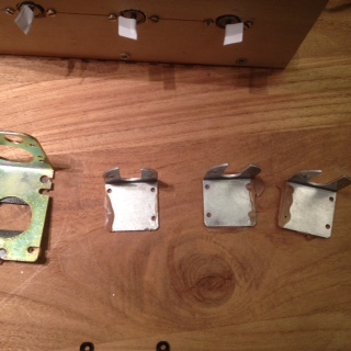

De oude steuntjes waren aluminium hoekstukjes. Dat buigt wel wat maar niet veel, echter waren de boutgaatjes niet ovaal dus niet meer te finetunen. Horizontaal is met dat hars opgelost. Vertikaal ook een beetje maar niet veel. De dubbele kruiskoppelingen moesten de rest opvangen. als ik die ertussenuit kan halen of tot enkele kan reduceren dan heb ik al wat ruimte gewonnen richting de schroeven en kan ik een nieuw plaatje op de bodem maken als basis.

Maar nog steeds moet ik dan de as van de schroefas zien door te trekken door de motoren en dat vast zien te fabrieken. Ik denk een dubbele vlakke plaat in de romp als basis. Daarop drie stuks hoekijzer met een bout en ring in het midden in een te groot gat (voor de bout). Dan heb ik enige speling horizontaal.
Dan verticaal door het hele hoekijzer te verhogen middels ringen onder het hoekijzer en de motor zelf monteren op dat hoekijzer in ovale gaten zodat dat ook nog op en neer kan.
De neiging kan dan door buigen van het ijzer maar daar ben ik niet zo kapot van eigenlijk: daarmee verkloink je ook de andere instelling maar goed, dat is eventueel op te lossen.
Daarmee heb ik dan de posities. Plaat eruit en alle verbindingen goed maken, versterken etc. Daarna plaat er weer in en de koppelingen erop schuiven. Lijkt me een slimme oplossing waarbij je er niet meer bij moet daar onder het dek.

De oude motormounts, ik heb nog ergens een stuk alu hoekijzer (hoekalu?)waarvan ik drie losse mounts kan maken. De oude zijn niet meer haaks en bovendien vind ik ze te slap. Als die Speed dingen op volle toeren draaien trilt het hele plankje de tafel over dus daar komt wel wat kracht op. Moet nog zien of ik er iets van rubber of zo tussen moet/kan plaatsen tegen de herrie in de romp. Anderzijds; als je zo hard vaart ben je toch een eind verderop dus wat maakt het uit.
