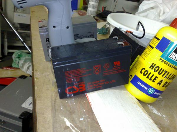

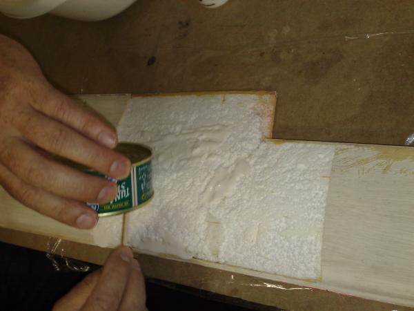

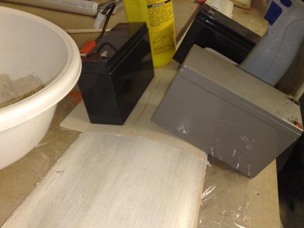

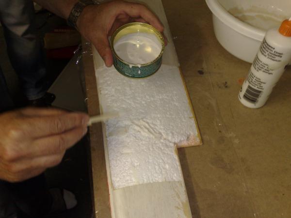

Het oude hout bij de breuk weggesneden, de breuk vol laten lopen met houtlijm, gemixed met balsa-stof (lamme armen van het schuren....) en afgedekt met een nieuw plankje.
Nu afw88 hoe het is als de lijm opgedroogd is....
wat fotootjes....
