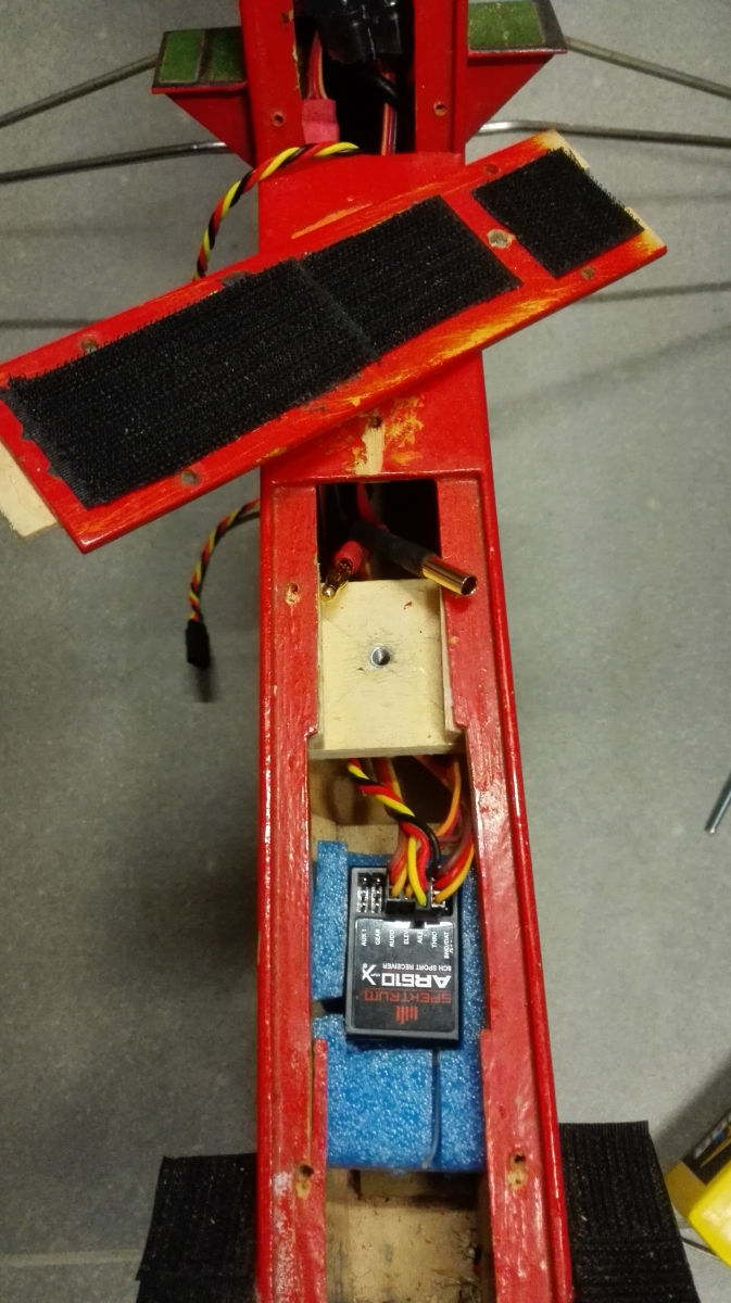

De laatste zaken zijn gebeurd om het model in te vliegen!
De ontvanger ligt in de romp onder het luikje. Vroeger was dit luikje met 4 kleine houtschroefjes vastgezet maar aangezien dit luikje de effectieve LiPo tray wordt verlangde ik toch een iets stevigere bevestiging. Een extra spantje ingelijmd met een slagmoer M4, een lipje gezet op het luikje. Dat zit al veel vaster.
De lipo komt vast te liggen op de velcro en wordt nog eens vastgezet met een velcro strap.
En daarna kon alles eens gepresenteerd worden voor een ready for maiden presentatie!
Uitslagen gecontroleerd volgens plan, expo ingesteld, zwaartepunt nogmaals gecontroleerd, ...
Volgende update wordt een maiden verslagje!

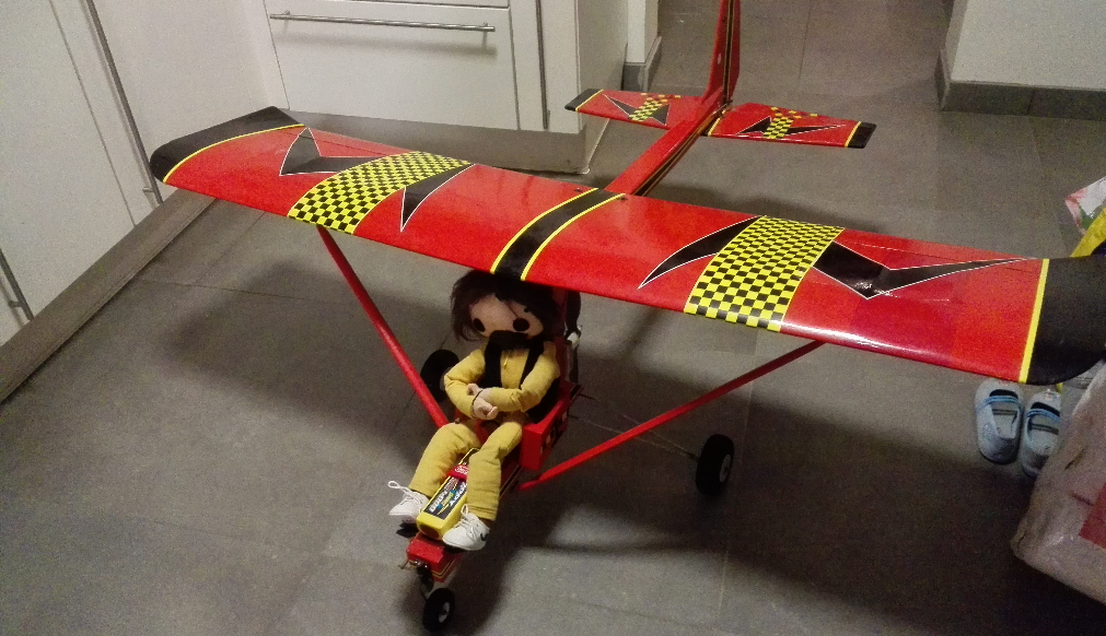

Hij vliegt!
Ik had een half uurtje tijd op het plein om even de Wind-Puff te testen.
3,5 beaufort, maar wind in de piste...
Eerste vlucht had ik de Lipo vlak tegen Popoff z'n kruis gelegd ;-)
Het opstijgen hield niets in, stijgt op als een trainer, heeft maar een 15 tal meter nodig om los te komen.
Het vliegen zelf was ook gemakkelijk te doen maar het is geen beginnerstoestel.
Is niet zo gemakkelijk de bocht om te krijgen en met aileron alleen red je het niet, flink rudder bijsturen is nodig.
Omdat ik hem een klein beetje staartlastig aanvoelde geland en de LiPo 1,5 cm vooruit geschoven en dat lag perfect. Geen trim nodig in de lucht en stijgt zo gemakkelijk op.
Bochten is werken, het mag ook te gemakkelijk niet zijn ;-)
Wat betreft de landing, op het plan staat er duidelijk aangegeven dat je met draaiende motor dient te landen en dat heb ik dus ook gedaan. Kist moet echt aan de grond gevlogen worden, eens het gas dicht begint hij echt te waggelen en valt als een baksteen uit de lucht.
Neen, 1/3e gas erop houden en dan kan je hem heel betrouwbaar landen. Kist zweeft niet uit dus een precisie landing is enkel kwestie van de gasknuppel beheersen.
Nu ligt er een 11x7 prop op maar ga dit vervangen door een 11x8, ik vond dat hij een beetje meer 'beet' mocht hebben.
Maar goed, terug een Svensonneke de lucht in :-D

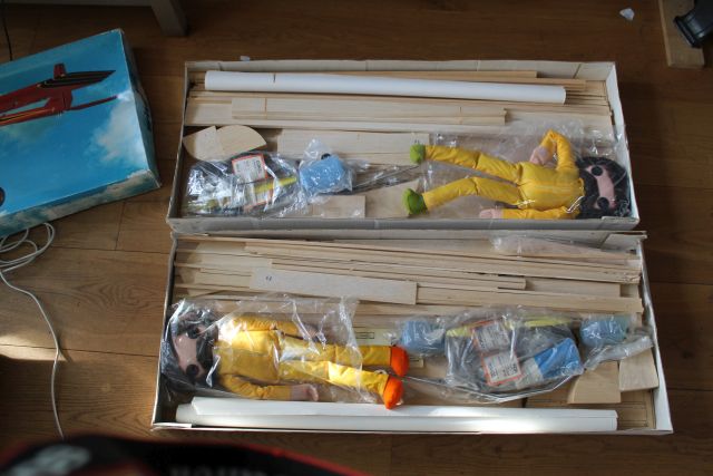

ook aangestoken door dit draadje en de advertenties in de oude Hobby Bulletins:
full
Dus ook maar een bouwdoos van de Windpuff aangeschaft.
full
Luxe probleem nu heb ik in mijn verzameling Svenson dozen dus 2 Windpuff's en kan ik er dus 1 gaan bouwen.
full
Inhoud dozen is gelijk op de kleur van Popoff's sokken na.
Groeten Willem
