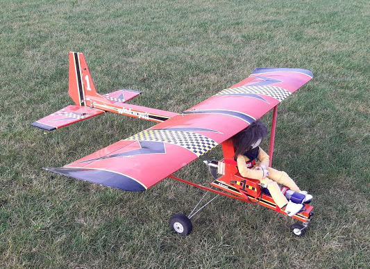

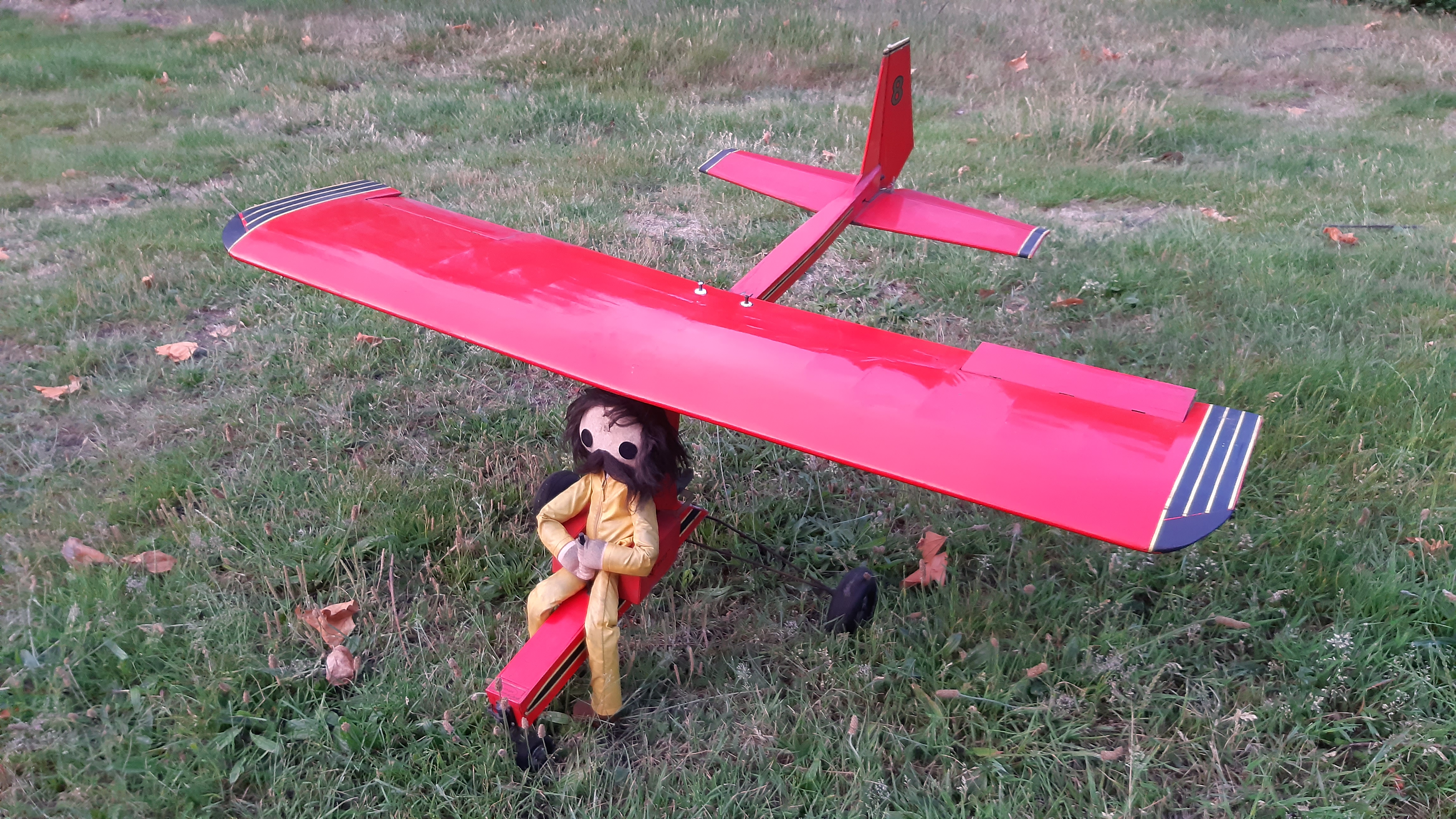

De vleugel valt in feite over de romp...
Neuswiel is bij mij bestuurbaar via een mechanische overbrenging vanaf de rudderservo.
Of ik hierbij blijf of een aparte 20gram servo in de neus inbouw weet ik nog niet, maar een bestuurbaar neuswiel vind ik toch wel een grote meerwaarde.
Verstuurd vanaf mijn SM-A405FN met Tapatalk
