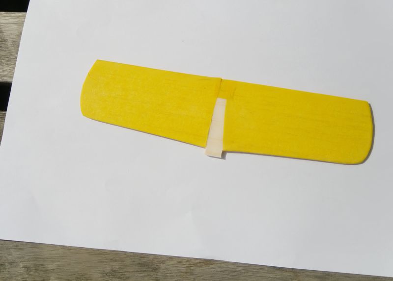

Ik heb als test eerst het stabilo bekleed met de gele tissue gedoneerd door F2B, nogmaals bedankt F2B! De randjes vastgezet met sterk verdunde houtlijm en opgespannen/geimpregneerd met Parket Plus. Parket Plus is een sterk verdunde acryllak bedoeld om parket een beschermende laag te geven, een tip van Wout Moerman uit het VV forum, het ruikt een stuk aangenamer dan spanlak en je kan het met je vingers gladstrijken en dan er gewoon afspoelen.
Dat spanpapier werk toch wel heel wat aangenamer dan dat foliespul en geeft wel een lekker retro look, al betwijfel ik of ooit een ODIN in de jaren '70 ooit zo is afgewerkt. Ik was even bang dat geel te doorzichtig was, maar het dekt perfect. Ik heb er absoluut geen spijt van dat ik niet ben gaan spuiten, goede tip Henk!
Wat ik nog niet helemaal begrijp is de schuur fase, ik heb nog nooit spanpapier geschuurd, ik neem aan dat dat met een heel licht polijstkorreltje gaat?, anders zit ik zo door het papier heen.
Waar de acryl het spanpapier verzadigd heeft is de klans klein dat je er doorheen schuurt, met een beetje beleid schuur je alleen de plooitjes weg die er "uitsteken". Als de laklaag te dun is alleen er overheen waaien voor de stofpukkeltjes en pas na een latere laag echt gaan schuren. Kwestie van aanvoelen wat er gebeurt. Ik begin meestal met 280 en vrij scherp schuurpapier en dan hoger als je verder komt.

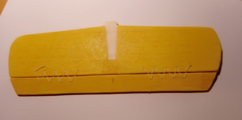

En als we dan toch retro bezig heb ik de scharnieren volgens AeroModeller recept maar gestikt met zeilmakers garen. En verder met schuren en lakken en schuren en lakken, je hebt wel wat meer bouwuren pret voor je geld dan FF een folietje erop strijken :koud:. De volgende uitdaging is de Robbe decals op de tissue proberen te printen.
Ziet er prima uit! Desnoods stik je de hele scharnierlijn door. Het zgn. ijzergaren is ook prima geschikt voor dit werk. Is niet van ijzer, maar heel stevig garen. Wel even wat Uhu Hart over het garen smeren zodat het vast zit op het tissue.
IJzergaren heb ik ooit gebruikt op het origineel maar dit is net wat sterker en stugger, sterk zat op deze lengte voor dit mini formaat vliegtuig. Fixeren doe ik het liefst met dunne secondelijm, dat loopt ook lekker het gat in. Het scharniert prima zonder speling, beter dan folie en minstens net zo goed als een echt scharnier.
