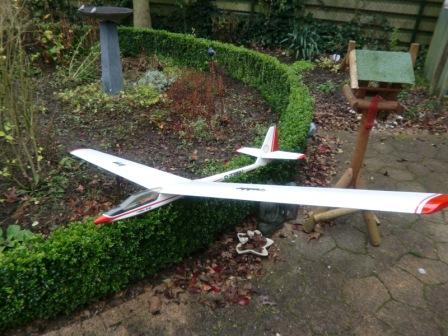

En hier dan een foto van het toestel: er zijn nog enkele reparaties uit te voeren: de gaten in de vleugel waarin de vleugelbouten zitten zijn slecht.
