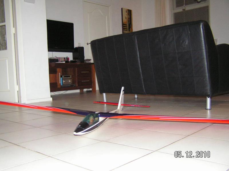

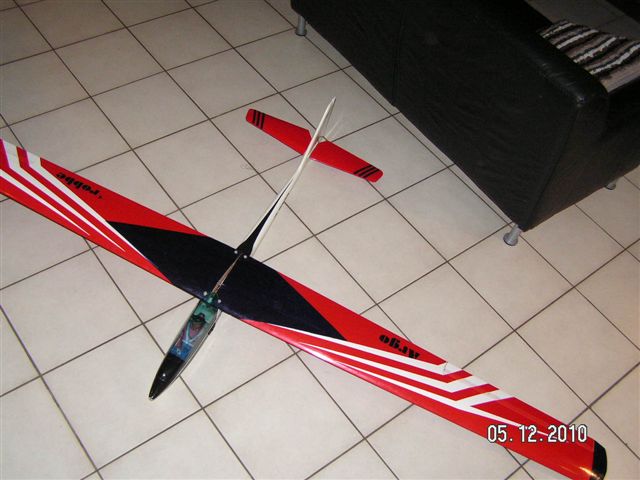

Omdat ik van Goes uit Goes een extra set met ARGO vleugels heb gekregen, heb ik deze voorzien van rolroeren. Erg handig als deze bij een volgende sleeptreffen gesleept moet worden.
full
full
Hopelijk ga ik hier nog veel plezier van beleven. Zeker ook aan de helling.
Hoe breng je rolroeren aan in een abachivleugel???
Je snijd eerst de rolroer uit de vleugel
Vervolgens de ruimte waar de servo moet komen
Zet een messing buis(zo'n buis voor de pennen van de vleugelverbinding) van een meter op je boormachine
Boor een gat in de kopsekant van de vleugelwortel
Steek nu de messing buis door het gat van de vleugelwortel en boor verzichtig, precies mikkend op de servoruimte een gat in de lengte van de vleugel richting de servoruimte.
Als je het goed gedaan hebt heb je nu een kanaal geboord in je vleugel.
Trek met een trekveer een servoverleng draad door dit kanaal, en ....klaar is Kees!!!!
(bruis)Lijm een latje in de vleugel op de plaats waar je de rolroer hebt uitgesneden. hierdoor versterk je de vleugel ter hoogte van de rolroer.
Plaats rolroer en sluit servo aan.
succes
