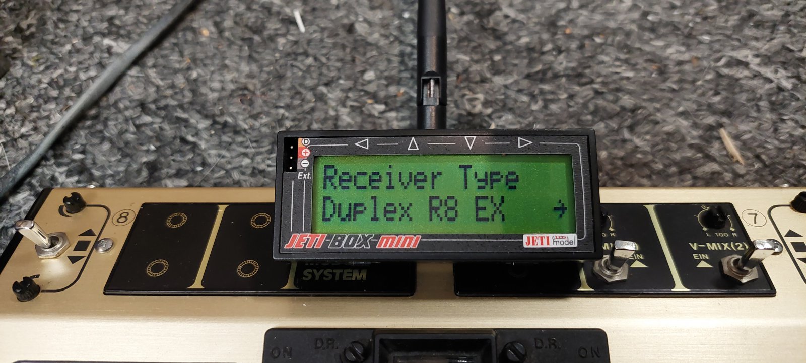

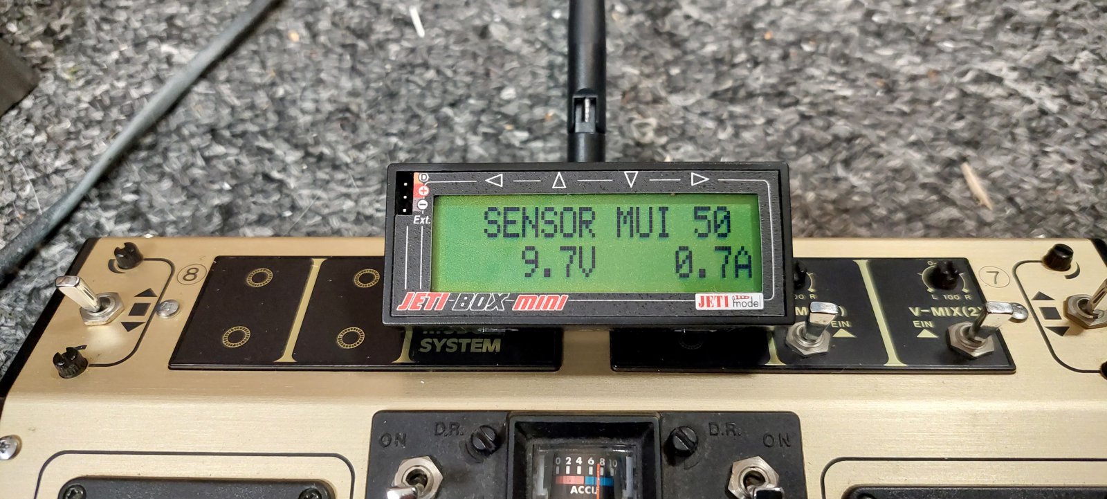

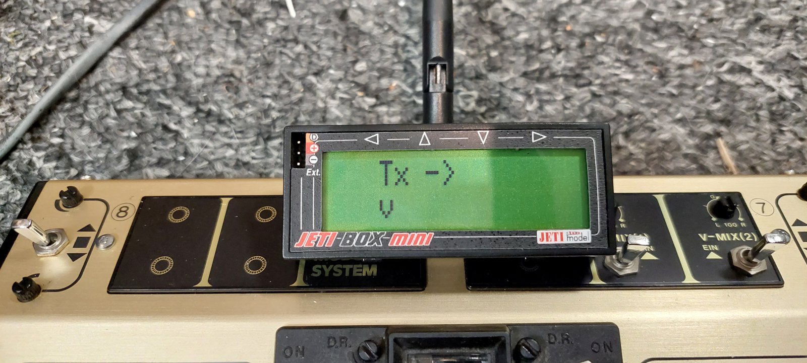

Hallo . Ik heb een vraag over mijn in en opgebouwde Jeti en wel over de Jetibox.
Als ik bijvoorbeeld naar mijn mui spanning en stroom meter ga van de telemetrie op de jetibox en wil dan weer terug naar bv de ontvanger gaat dat niet. Ik moet dan eerst de zender uitzetten en weer aan om dan naar rechts te scrolen naar de ontvanger.
Of kan het ook op een andere manier zonder de zender uit te zetten.
Gr Hans
Ik ben er achter hoe terug te gaan van bijvoorbeeld de telemetrie naar ontvanger. Het naar boven knopje langer vast houden. Totdat hij door springt. Werkt nu prima heb een tweede MUI 50 voor in mijn Tromp en werkt geweldig. Kan nu onder het waren de accuspanning, stroom, gevaren tijd, verbruikt stroom, ontvangst in de boot van de zender meten wel niet allemaal tegelijk maar toch.
En geen storingen meer.
Ben heel tevreden hiermee.
Gr Hans
