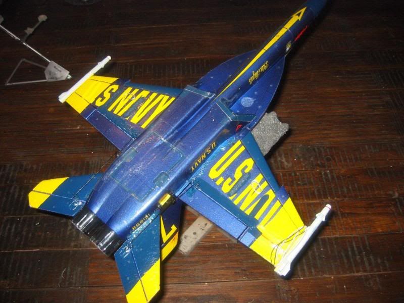

Misschien een tipje,,.
Ik heb die F-18 van mij af geplakt aan de onderkant met Pattex transparant hobby tape.
Die tape is super sterk maar ook super dun,.plakt geweldig en ook nog rekbaar maar allerbelangrijkste is dat je een goed glij oppervlak heb die niet makkelijk beschadigt raakt.
Qua gewicht merk je er niets van en je ziet er ook nagenoeg niets van omdat het best dun is,.
En doe die raketten weg,.vlieg hij echt sneller en makkelijker en rustiger en langer.
Gaatje is zo gemaakt,.lijm er een stuk piep in met uhu por ,.snij de rest af en schuur ,m in vorm met P1200,.lakje,.klaar ! :D

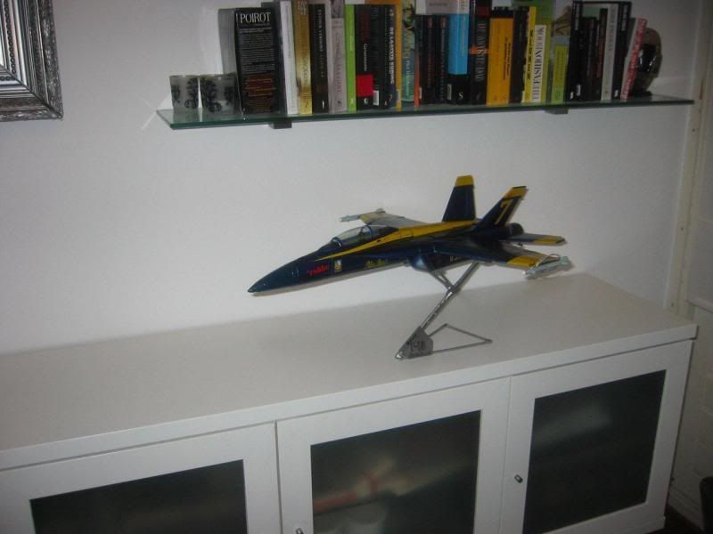

Tis ook de eerste door z,n formaat die in de huiskamer mag staan van vrouwlief als display op de kast.
Dus heb ik er een mooi statiefje voor gemaakt,.:)
