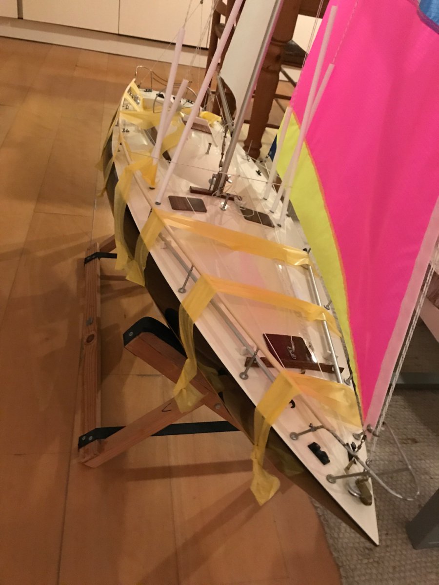

De mast geplaatst en schoten doorgevoerd, maar dan is er toch altijd nog een verassing......

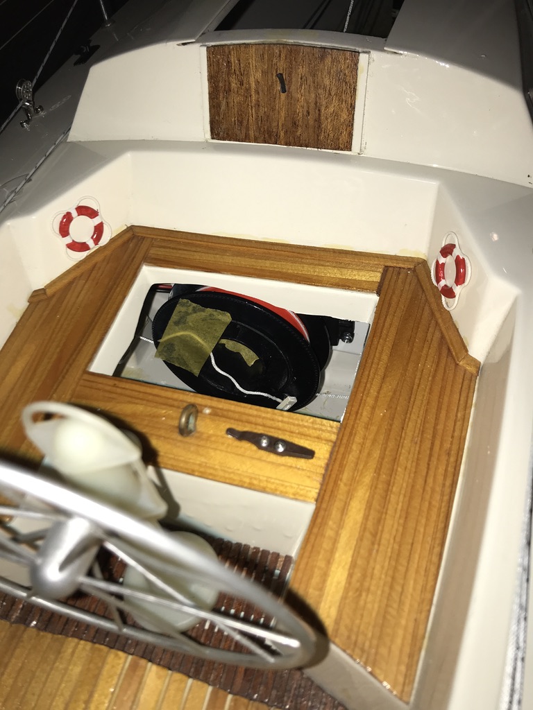

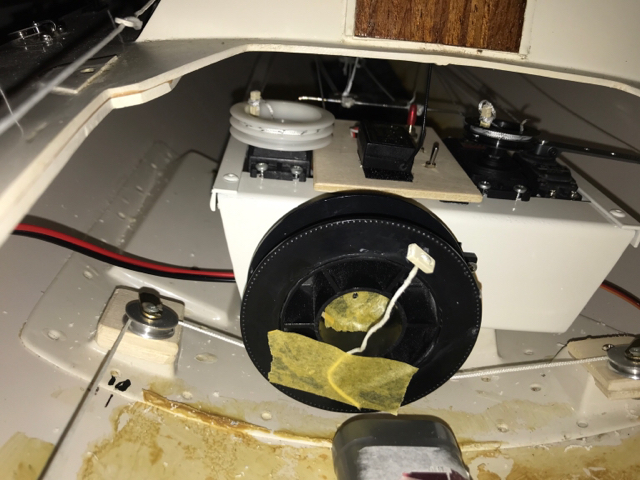

De kap van de Kuip wil niet goed sluiten[emoji19]

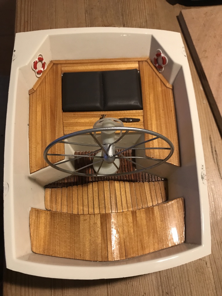

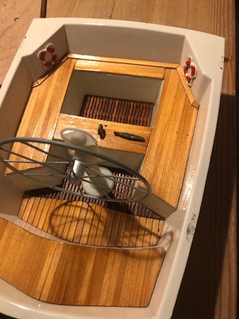

Het grote winch wiel drukt tegen de binnenkant van de Kuip aan.

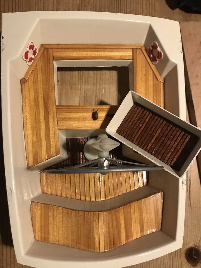

Om dit op te lossen zal ik het voorste zitje in de Kuip moeten aanpassen.
De kuip moet aangepast worden.

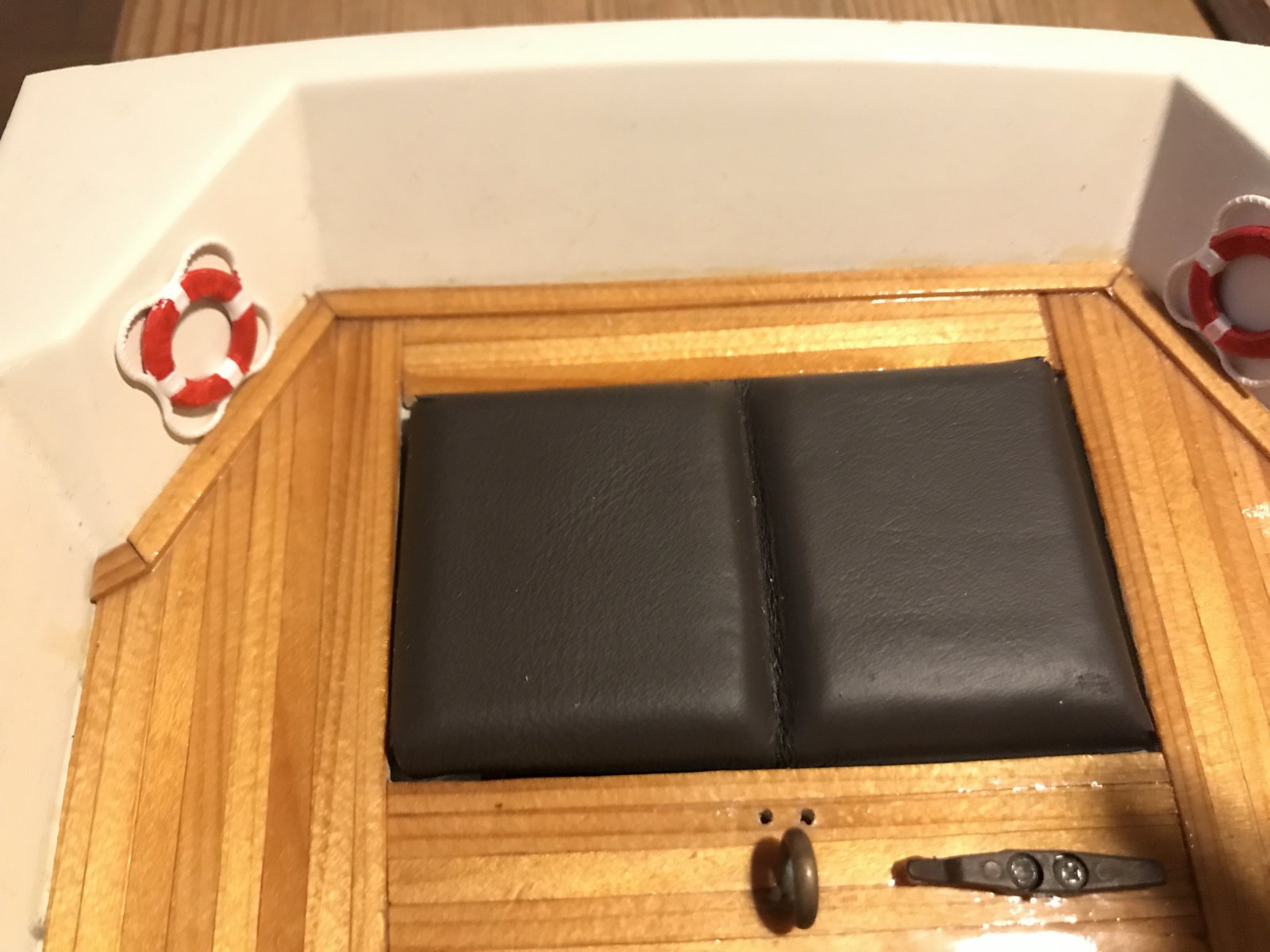

Ik heb besloten om dit stuk af te dekken met een ‘sunbed’.
Gemaakt van een plaatje hout met daarop een strook hardschuim.
Tussen-naad en afgeronde hoeken zodat het op een kussen lijkt.
Een stukje donker leer erop geplakt.
Moet even stukje voor stukje en tussendoor drogen zodat het netjes om de randen valt.

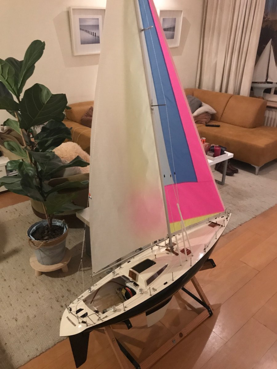

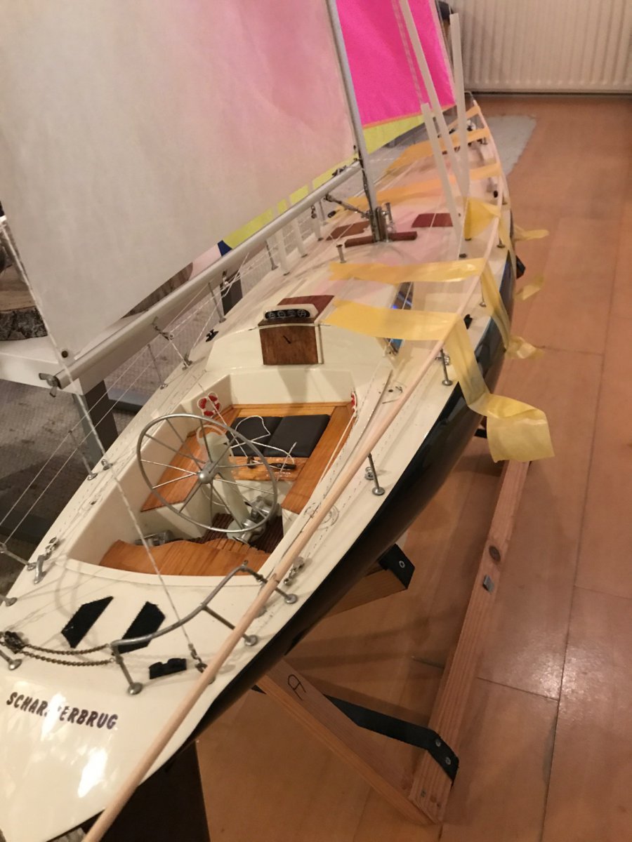

De zeilen geplaatst en de aansturing getest.
Tot zover werkt het [emoji3]

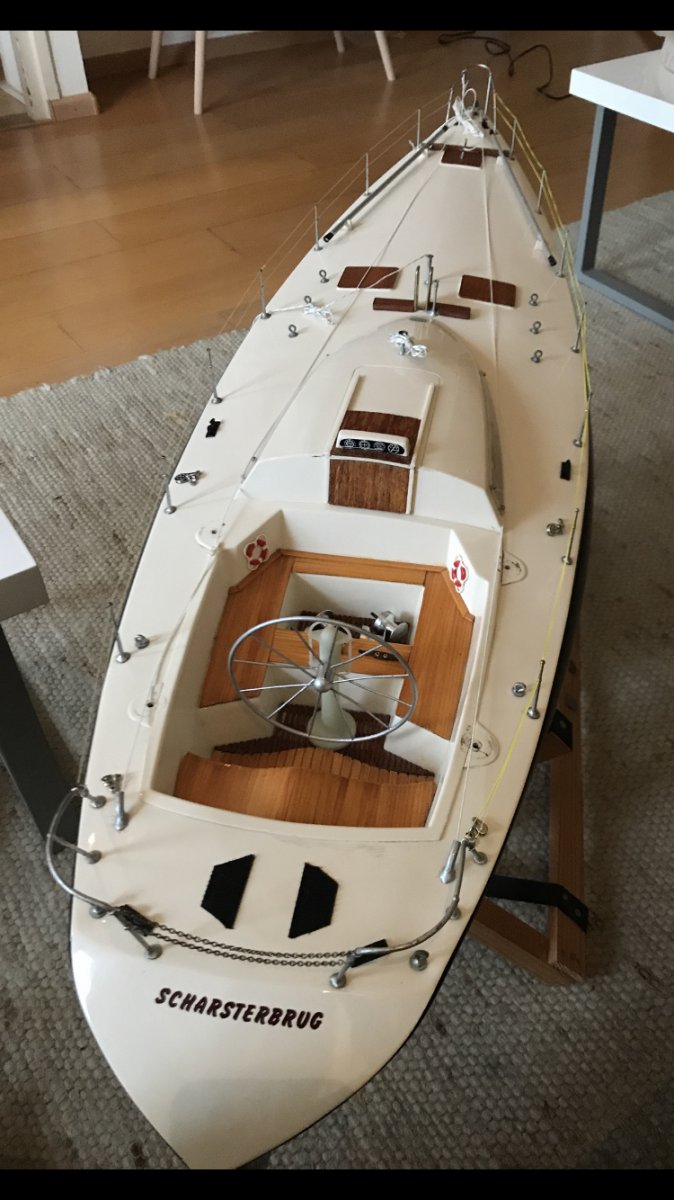

Eigenlijk is alles nu klaar ... maar nieuw idee geboren.
Een houten caprails over de railing pootjes
Hmmm , daar moet ik s over denken
( eigenlijk ontstaan omdat ik bang ben dat de genua schoot achter de pootjes zou kunnen blijven haken. Met een caprails erop glijd het eroverheen ).
De pootjes staan redelijk in lijn
Met een ronde houten pen , misschien uit verschillende delen opgebouwd kan ik per kant overbruggen.
Diameter 2,5 a 3 mm en dan bovenzijde afvlakken ??

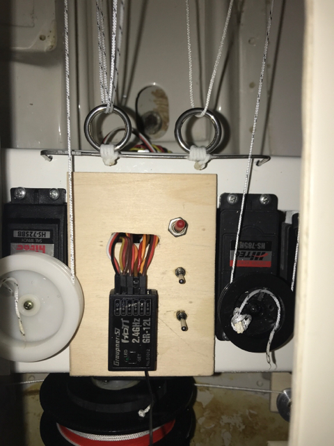

Ik heb mijne uiteindelijk al de oude gedateerde aansturing verandert. Upgrade naar huidige techniek eigenlijk.
Grootzeil en fok bediening nog redelijk toepasbaar. Maar genua en half winder is gedateerd.

Toch die houten pen.
De railing pootjes ingekort zodat hij naar achteren toe wat verlaagd.
Beetje realistischer naar mijn mening.
Kleine gaatjes in het hout geboord waar de pootjes invallen.
Met 2K lijm de railing op de pootjes verlijmd.
Morgen de andere kant op maat maken en verlijmen.
