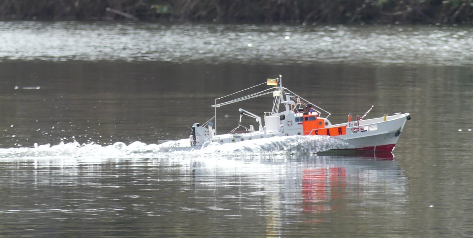

Hieronder een plaatje van mijn FL-8 op 2S en op 70% gas. Sneller moet niet, want dan gaat het fout. En ze vaart hier al vér boven de schaalsnelheid. Als ze nog sneller vaartkomt er nóg meer romp boven water uit, wordt ze instabiel en bij de eerste de beste bocht ligt ze op haar kant. Water in de boot, schade aan de opbouw... kortom: ellende. Been there, did that, got the T-shirt. Romp is aan de binnenkant verstevigd met glasmat en polyester plus een paar extra spanten.

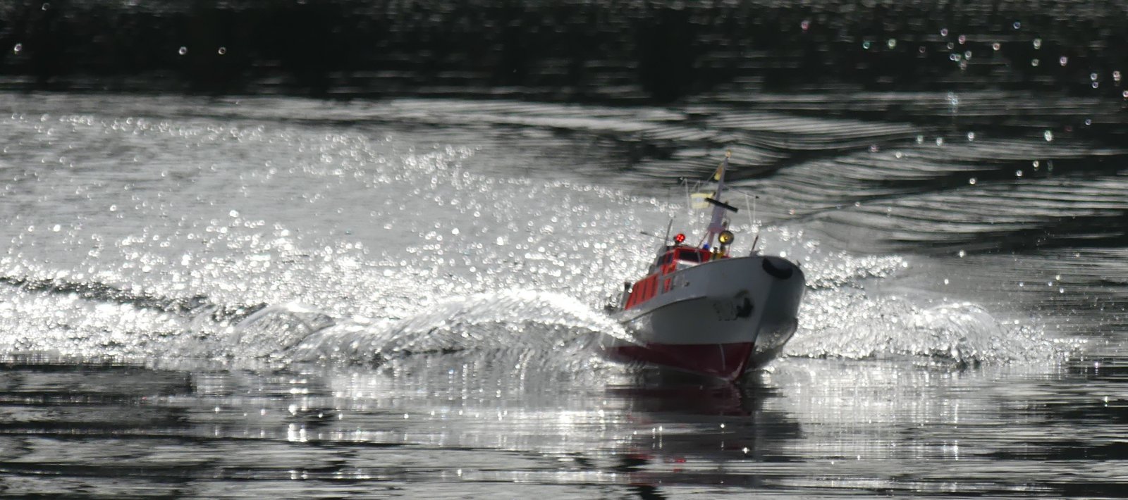

Op het plaatje hieronder vaar ik op de grens van wat nog nét kan en waar het fout gaat. Teveel romp uit het water en je ziet al dat ze scheef gaat liggen, terwijl ik geen roer geef. Op zo'n moment moet je heel snel van het gas af, anders gaat 't fout.

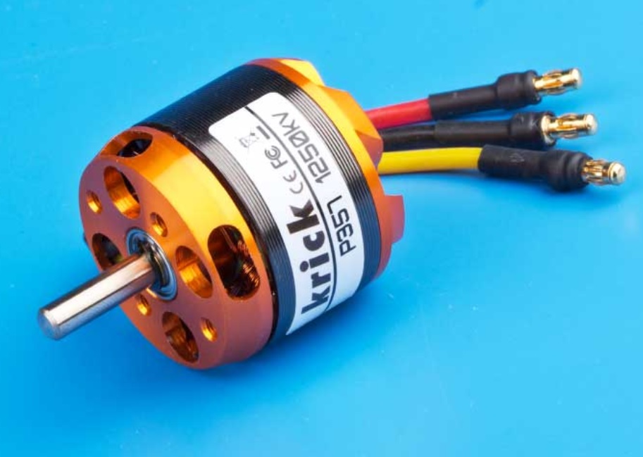

De brushless motor die Krick aanbeveelt:
https://www.krickshop.de/MAX-Marine-P357-1250-KV.htm?a=article&ProdNr=42435
wordt, zoals bijna alles tegenwoordig, in China gemaakt:

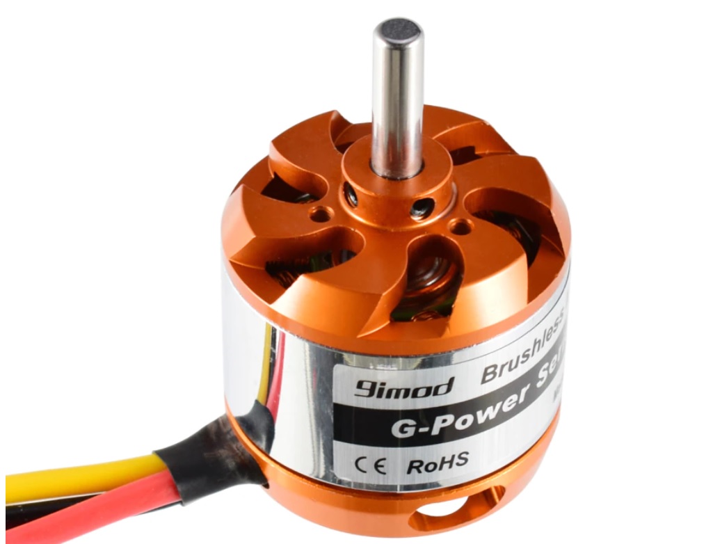

https://nl.aliexpress.com/item/1005002321563078.html?spm=a2g0o.productlist.0.0.740b2778PpLYJr&algo_pvid=1d47f3b5-f83c-4409-a225-ad8944482926&aem_p4p_detail=20210913022517950047769061560007396326&algo_exp_id=1d47f3b5-f83c-4409-a225-ad8944482926-29&pdp_ext_f={"sku_id":"12000020074113092"}
Het enige verschil is de positie van de as (en de sticker), en die as kun je omdraaien, zodat 'ie aan de andere kant uit de motor steekt.

Duidelijke foto die de evt consequentie laat zien wanneer de snelheid niet in verhouding staat
met de romp.
Living on the edge.
[QUOTE="Roel van Essen, Wil je snel, dan kun je beter overstappen op een Miss Geicko of zo.
Strak plan, maar ik stel het nog maar ff niet voor.

De motor van Krick heeft de uitgaande as, waar de koppeling naar de schroefas op komt, aan het vaste deel van de motor:
Hier zit ook de clip, die voorkomt dat de motor spontaan uit elkaar kan schuiven (gebeurt in een boot nooit, want de kracht van de magneten voorkomt dat).
Als je dat vergelijkt met de motor van Ali, dan zie je dat de as aan de andere kant uit de motor steekt, aan de kant die draait:

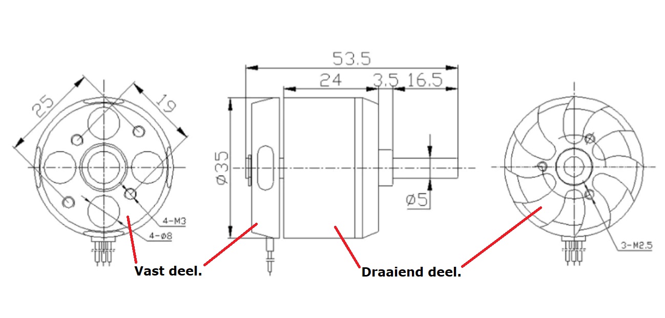

Ter verduidelijking een maatschets:
Als je de Ali motor met het vaste deel aan de motorsteun vastschroeft, komt de koppeling 36 mm dichter bij de spiegel, óf schuift de motorsteun 36 mm naar voren.
Is de bodem van de SD op de plaats van de motorsteun niet vlak, maar wordt de romp dieper als je naar voren gaat, dan verander je, met het naar voren schuiven van de motorsteun, ook de hoek waaronder de schroefaskokers uit de spiegel steken.
Als die verandering minimaal is kom je er wel mee weg, want dat compenseren de kruiskoppelingen in de sturende outdrives wel. Wordt de hoek 'significant' kleiner, dan zou je een probleem kunnen hebben en past de aandrijving niet meer goed op de spiegel.
Iets anders is het feit dat de koppeling, in plaats van pal tegen de motorsteun te zitten, nu 36 mm verderop komt, eventuele onbalans in de koppeling (het zijn drie losse delen) heeft een grotere invloed op het slijten van de lagers in motor en schroefaskoker (lekkage), om van het lawaai maar niet te spreken.
Bij vol gas op 3S gaat dat met 12.000 toeren in de rondte.
Om dit soort gedoe te voorkomen is het eenvoudiger om de beide stelschroefjes op de Ali motor los te halen en de as door de motor van de draaiende zijde naar de vast zijde te tikken
Het 16,5mm deel op de maatschets van de as verkast naar de vaste kant.
De clip zal nu op het uiteinde zitten, die kun je er afhalen en hoeft niet weer terug tegen het lager in het vaste deel, de magneten houden de motor wel in elkaar.
Bij het losmaken van de stelschroefjes zou ik gebruikmaken van warmte, om het borgmiddel zacht te maken, anders draai je eerder het zeskant in het stelschroefje dol, dan dat 'ie los komt...
Over het aanbrengen van een (nieuwe) kamer voor tenminste één stelschroefje hebben we het al gehad.

Ik heb iig 2 motoren bij Ali besteld. We zullen het gaan zien wat het gaat worden.
Mogelijkheid 1, spant opschuiven.
2, as omdraaien.
3, andere motoren.
Ik neem aan dat het verwarmen door een föhn of evt een verfstripper voldoende zal zijn om het borgmiddel wat zachter te krijgen.
Maar eerst maar ff afwachten tot ze binnen zijn.
