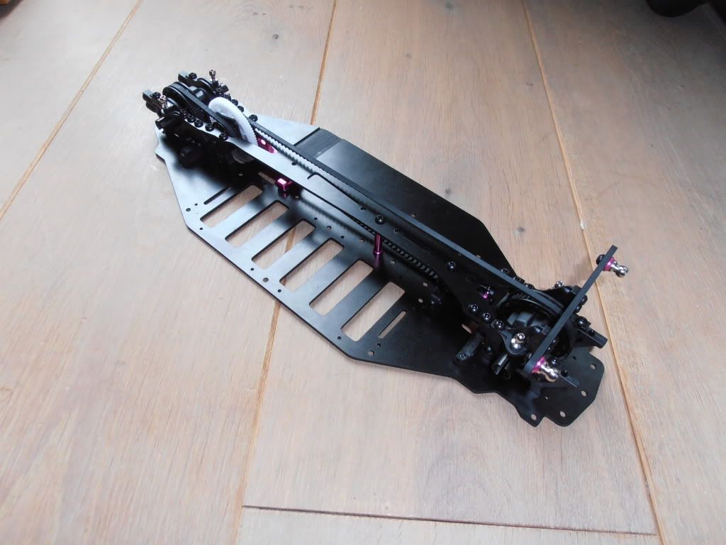

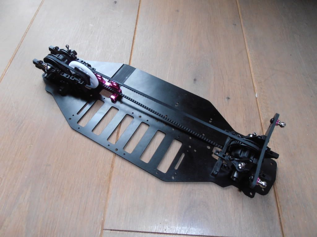

Stappen 16, 17, 18, 19 & 20 zijn vrij korte stappen en dit is dan ook gelijk het eindresultaat.
http://s1228.photobucket.com/albums/ee457/Rolf92/Sakura Zero S/

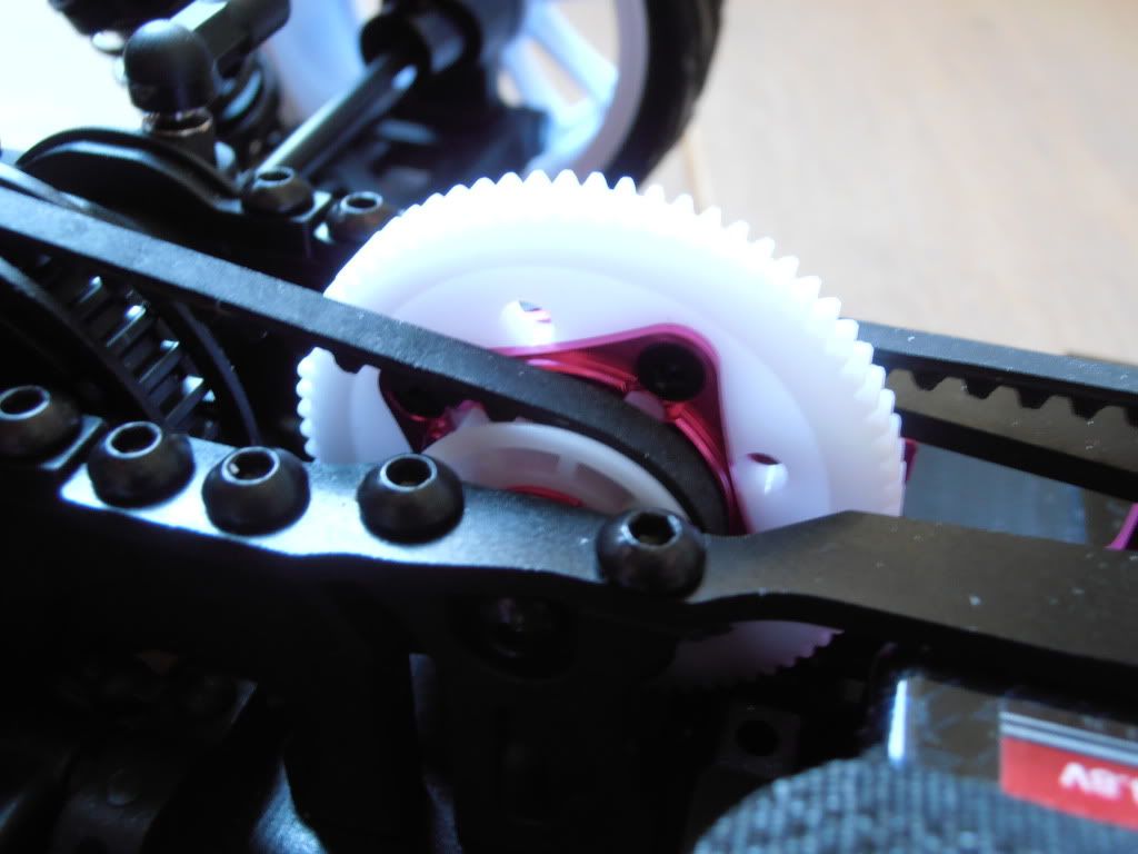

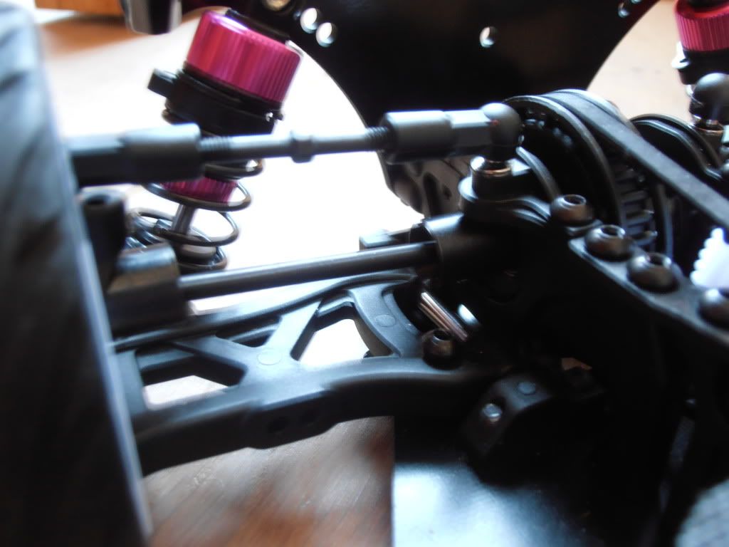

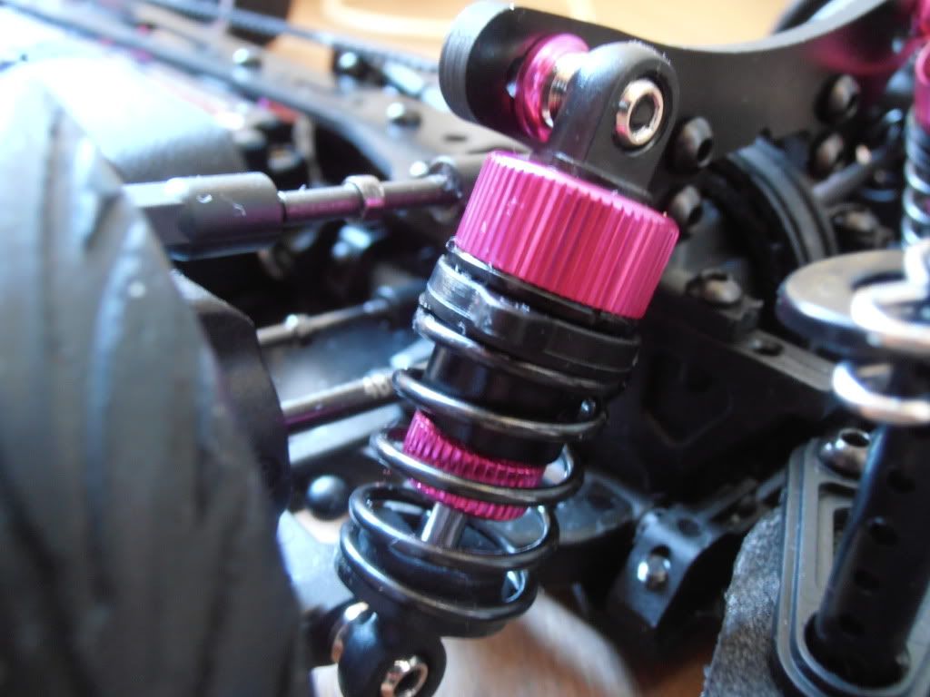

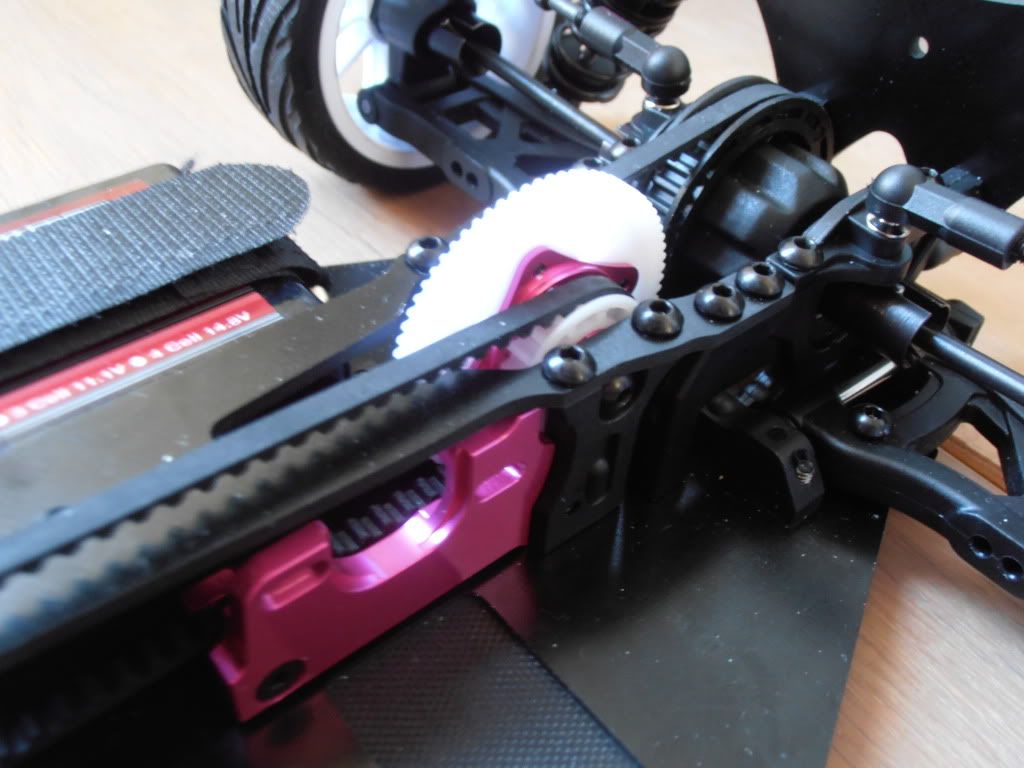

FF wat detailfoto's
Ik heb al titanium turnbuckles besteld. 1 van de turnbuckles in de kit had namelijk geen zeskantje om een sleuteltje op te zetten, maar een rondje.
Dat werkt natuurlijk niet :p
Hier zie je de Alu spur gear adapter en de 19t pulleys. Dat scheelt echt een stuk. Met de standaard 20t staat de voorste belt heel strak, met de 19t is dat probleem opgelost.
