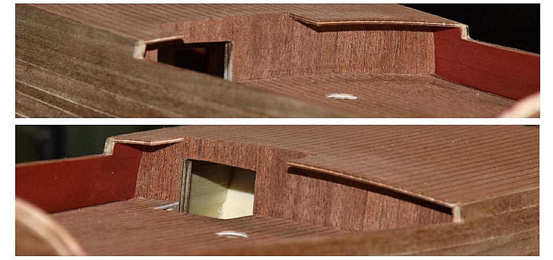

Vandaag het beplanken van de verschansing afgerond aan SB, alles glad geschuurd en de poorten netjes in model gevijld, dus deze klus zit er op:)
In de vorige update (post 178) liet ik zien dat er tussen de blauwe pijltjes niet moest worden beplankt i.v.m. het dek wat er nog op komt, dit is bij nader inzien niet helemaal correct, want het dekje komt tot op de achterste dekbalk, dus het stukje net daar achter moet wel worden mee beplankt (bij het witte pijltje).
Ook heb ik vandaag het 2e (achterste) dek-balkje gefineerd en voorzien van nieuwe steuntjes,
kun je hem toch beter helemaal beplanken en dan het dekje iets smaller maken. Of denk ik dan helemaal uit de doos.
Dat kan inderdaad ook, maar of dat beter is laat ik maar in het midden, het hele dek op maat vijlen of wat latjes aanbrengen terwijl je daar toch mee bezig bent... zo zal ieder bepaalde dingen op zijn eigen manier doen. Het feit dat ik het twee keer benoem is slechts om vergissingen te voorkomen en geen extra werk.

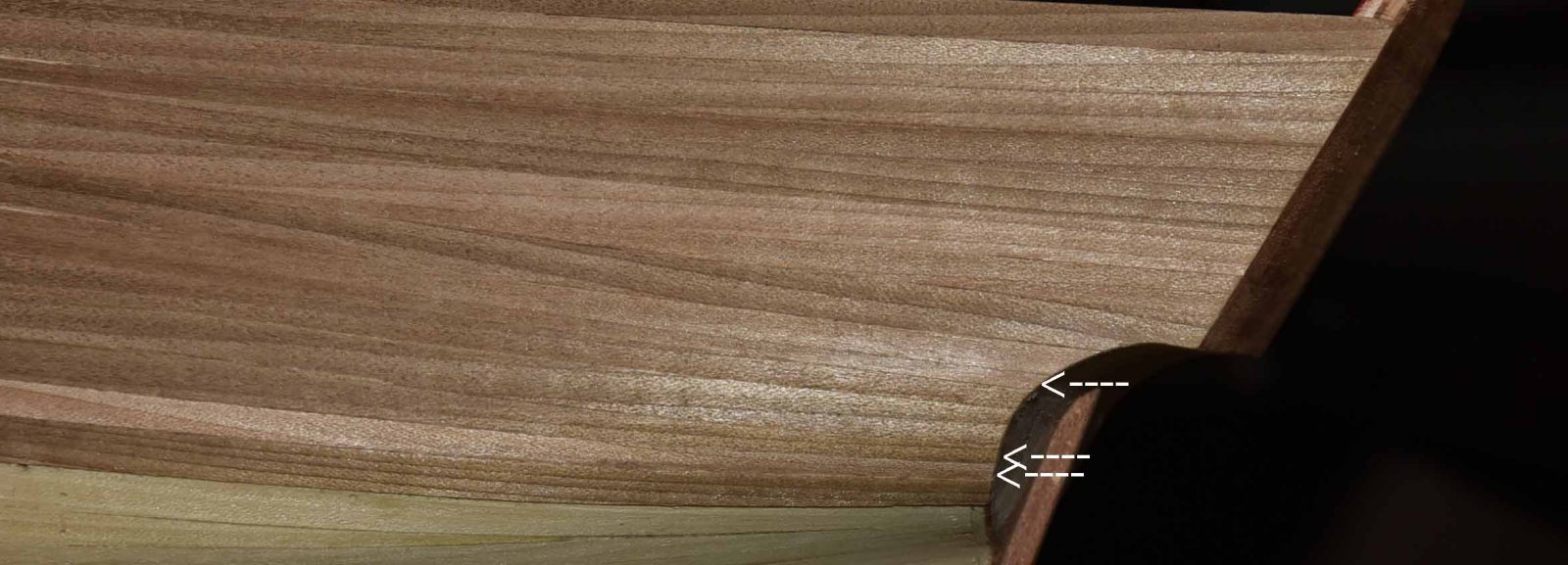

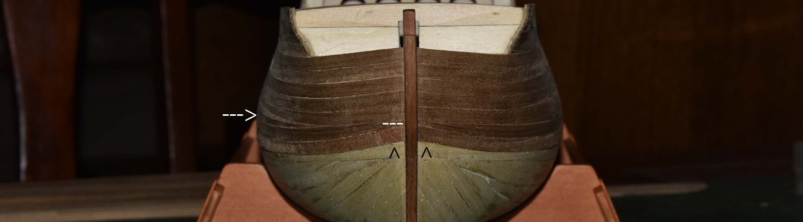

Vandaag verder met de huid-beplanking en om de boel wat recht te trekken zijn er enkele versneden latten ingelast zodat ik straks niet met rare puntjes moet gaan werken. bij de boeg 2 verjongde latten en bij het achterschip 3,
Bij de witte stippellijntjes zitten de versneden gangen, de bovenste eindigt zo'n 4 cm voor de steven en de onderste loopt door tot de steven, door het patroon in de latten is dit niet makkelijk te zien,
Op de volgende foto van de boeg is het wat beter te zien,
omdat de latten bij de steven nu iets te ver naar boven staan word de volgende lat ook weer een versneden lat om dit te corrigeren. Eén en ander heeft te maken met ronde/bolle vorm van de boeg en het natuurlijke verloop van de noten laten.

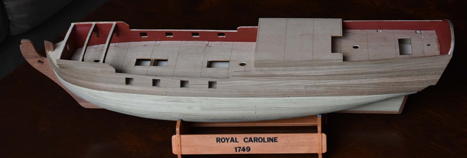

Ook bij het achterschip zijn enkele verjongde latten ingevoegd zodat de beplanking mooi gelijk op gaat over de hele lengte van het model,
Het resultaat is te zien op het totaal plaatje,

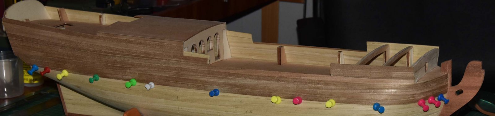

Voor de romp beplanking;,Na aanbrengen van de houtlijm,wat is je techniek dat de tweede huid op
zijn plaats huid blijft zitten ?
Strak beplankt Piet,
Hiervoor gebruik ik van die pennetjes (zou niet weten hoe ze heten, zie onderstaand plaatje) die ook vaak gebruikt worden op bijv, een prikbord. Het hele proces gaat als volgt; Ik smeer de lat in met houtlijm, een dun laagje wat ik over de hele lat uitstrijk en verdeel met de top van mijn vinger. Dan lijm ik de lat op zijn plek en druk deze aan met een glad blokje hout, waarna ik de lat vastpin met de pennetjes die ik gewoon net onder de lat in de 1e beplanking prik, de plastic kop houdt de lat dan op zijn plek tot de lijm droog is. Als je de houtlijm goed reduceert dan kunnen de pennetjes er al na een minuut of 10 weer uit en kun je volgende lat aanbrengen.... (lijm word vaak veel te royaal gebruikt, waardoor je dus de droogtijd aanzienlijk verlengt en de lijm komt er tevens aan alle kanten weer uit als je de lat aandrukt, hetgeen al een duidelijk teken is dat je teveel hebt gebruikt, dus zo dun mogelijk aanbrengen, maar wel zorgen dat de hele lat is bestreken en het komt nooit meer los:))
