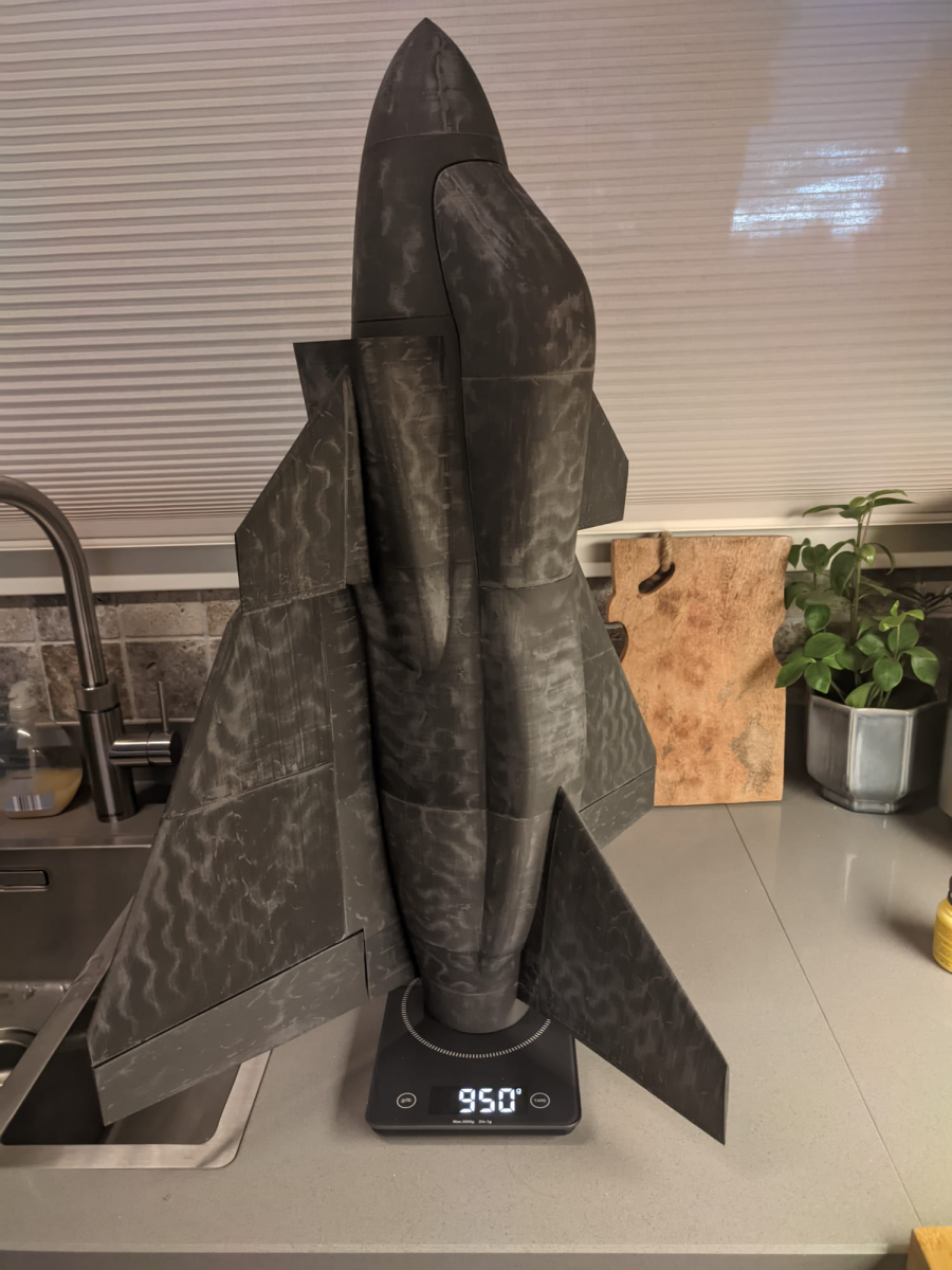

Maten: 84cm lang, span 61cm. Gewicht zonder lipo 693 gram.

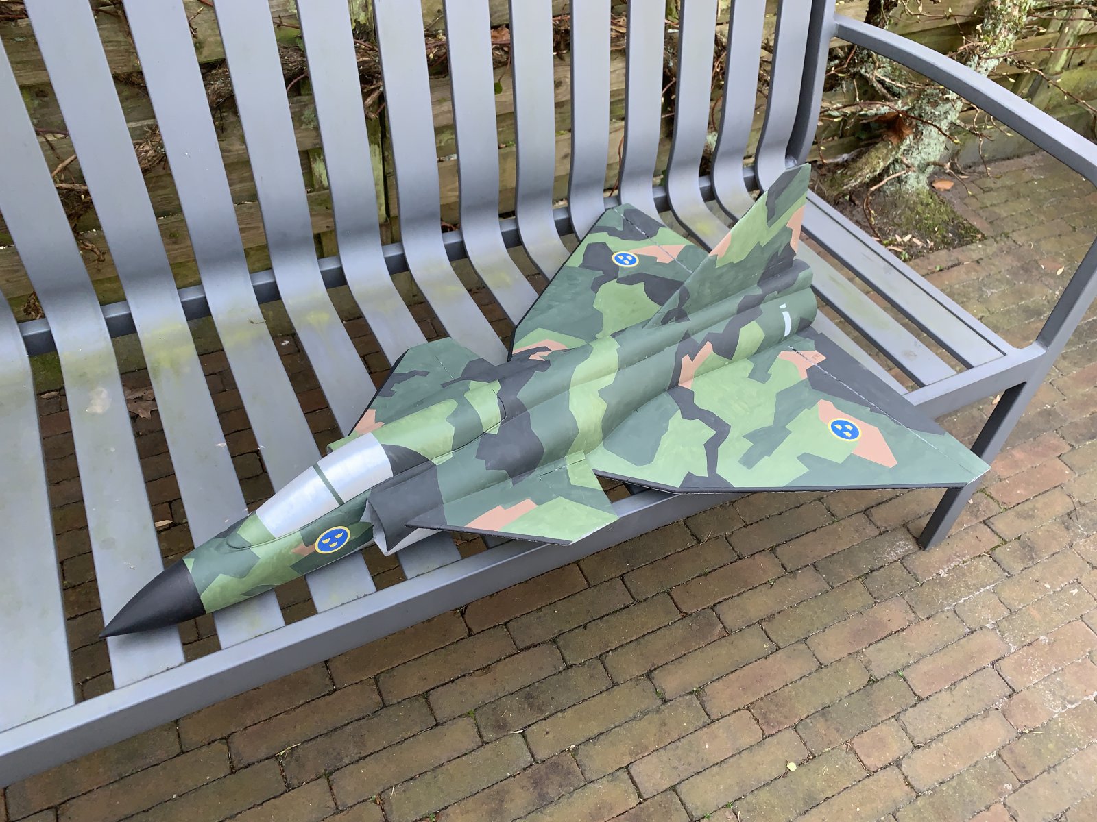

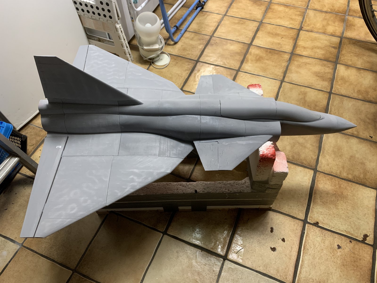

Ik heb het toestel eerst licht met spuitplamuur behandeld, daarna licht opgeschuurd (wordt’ie iets gladder van), daarna met een zacht potlood de contouren van het patroon aangebracht en vervolgens met een kwastje geschilderd, van licht naar donker.

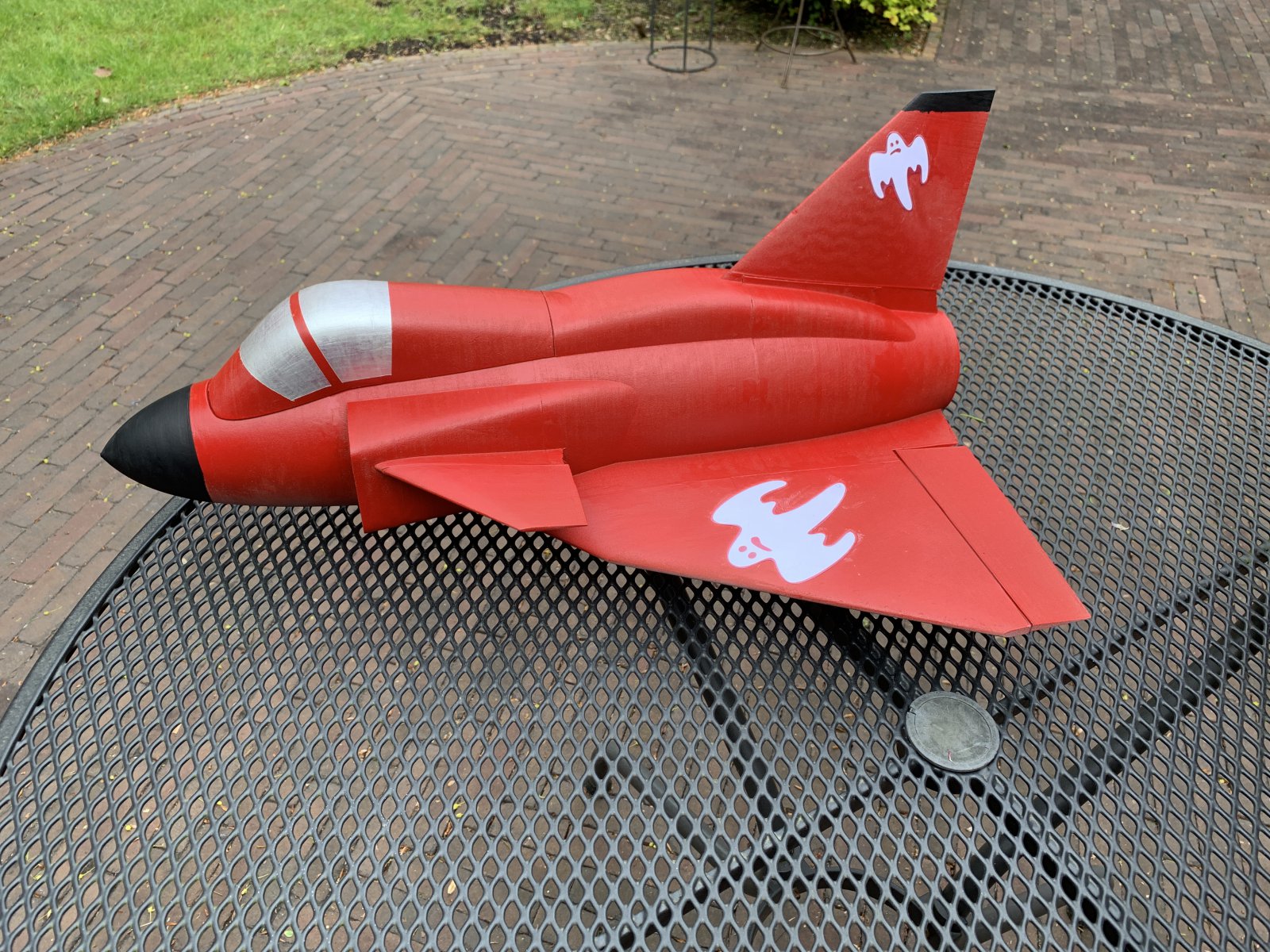

Shmiggen: zie foto. Helaas overleden (eigen fout: maiden tijdens teveel wind…). Maar die ga ik opnieuw printen. Techniek: spuitbus rood, de ghost plaatjes geprint op fotopapier, geknipt en geplakt.
Jammer vd crash!

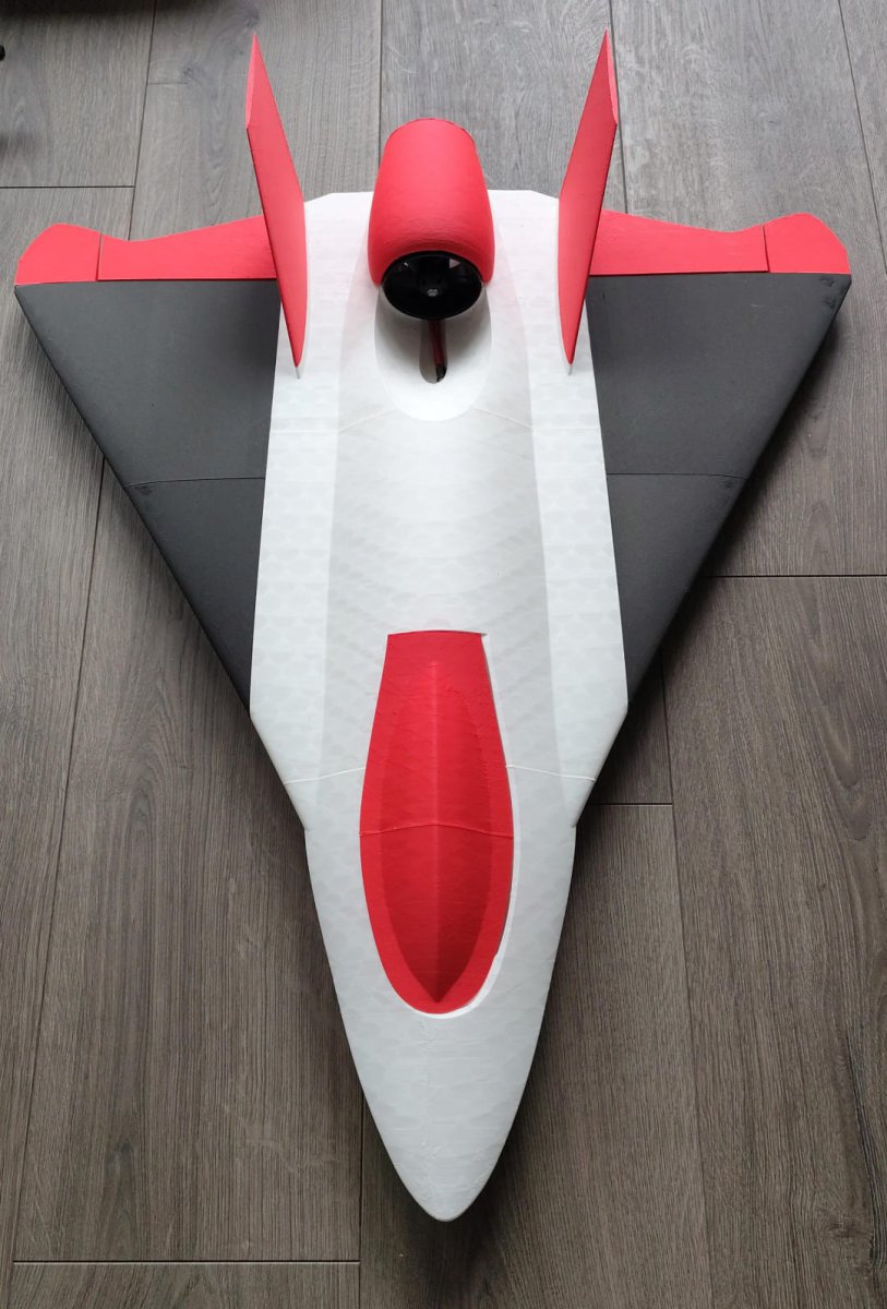

De Shmiggen 64mm is klaar voor de maiden:

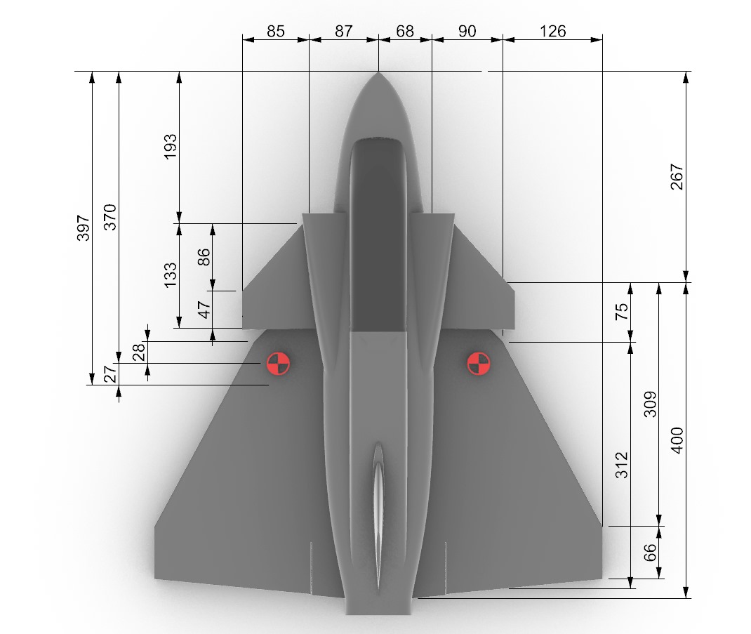

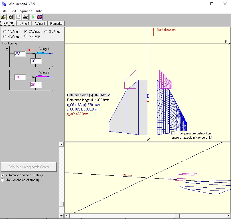

Ik hoop dat je gelijk hebt, ik heb geen berichten gezien over het zwaartepunt.
Had de 3200mAh vervangen door een 1800mAh lipo, met het zwaartepunt op de hierboven aangegeven positie.

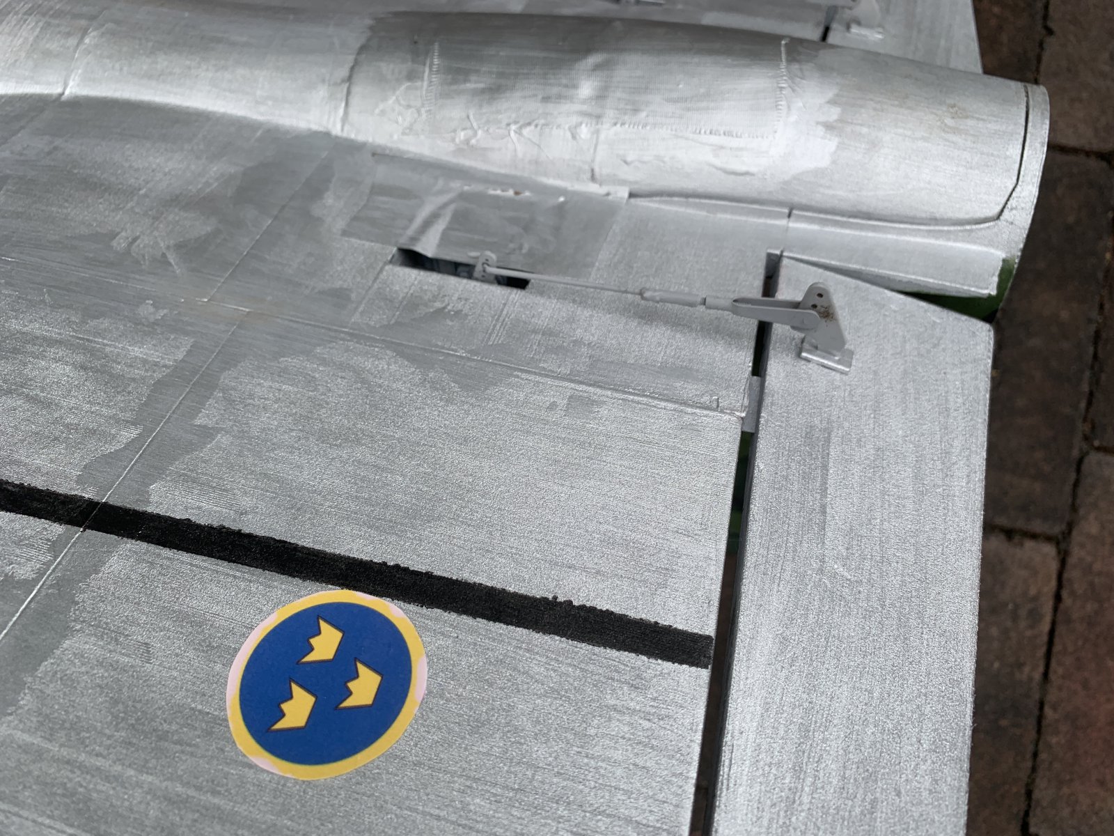

Bij de Shmiggen moest ik toch zeker 2mm speling aanhouden om voldoende uitslag te krijgen, maar vervolgens is het roer in ruststand fors op en neer te bewegen.
Ik heb nu aangepaste elevons geprint, met een 45° aanschuining, zoals het hoort.
Bij mijn Shmiggen is het krap 1,5mm en met de TPU hinges die ik gebruik geeft dat geen enkele speling.
HvdG: de Shmiggen is de cartoonversie van de Viggen: de elevons zijn niet uitwisselbaar.
