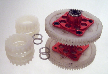

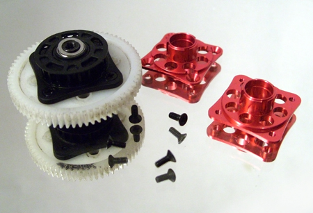

Heb vandaag van mijn leverancier een andere centerpulley/spurgear/houder gekregen.
Deze is noodzakelijk omdat de voorste snaar te strak gespannen is.
onderdeelnummers:
SAK-U05
SAK-07A
Bij het uitbouwen is het handig om ook het achterste diff er uit te halen,
dan hoef je niet zo hard aan de snaren te trekken.
Met de adapter kun je nu kiezen uit 16, 17, 18, 19,20 en 21 tands centerpulley.
Dit zijn de zelfde pulleys als tamiya TA-05 en 416.
Voor de duidelijkheid moet er nu dus 19 tands in!
Na het inbouwen de snaren weer op de juiste spanning brengen.
Op de spanners (waar het diff lager in zit) staat een markeerstreepje.
Achter komt die nu middenboven voor ongeveer 3 tanjes naar voren.
Nu gaat er iets mis, de bodemplaat is zo krap uitgefreesd dat de diffpulley nu aanloopt.
Je kunt dit eenvoudig even uitvijlen,
ik zal dit nog in het bouwverslag op de goede plek er tussen zetten.
Hier foto's nog voor het uitveilen, je ziet hoe krap het is.
Ook maak ik de bodemplaat even rond waar de snaar er vlak langs komt.

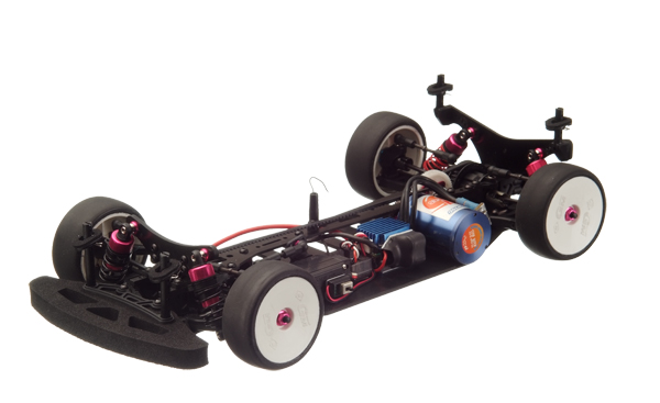

Vandaag gereden met de Sakura.
Voor het rijden heb ik het zwaarst draaiende diff voor gezet,
en het lichtst draaiende diff uit elkaar gehaald en van dunnere olie voorzien.
Ik heb gewoon de shock olie gebruikt.
De snaarspanning had ik al verbeterd (losser) met de adapter voor de middenpulley.
Alles draait dus lekker soepel.
Na de standaard procedure( EPA links en rechts ) ontvanger binden,
rechtuit trimmen.
Kon ik de eerste rondjes rijden.
Ik had de sorex 28 banden wel gesmeerd maar niet verwarmd.
De auto rijd vloeiend en doet geen onverwachte dingen.
Wel had ik wat last van overstuur (wat op onze tapijtbaan altijd zo is)
en heb dit aangepast door de droop schroeven in de voorste draagarmen wat verder er in te draaien.
Dat gaf al een aanzienlijke verbetering.
Nu ook nog eens met verwarmde banden gereden.
De auto gaat nu echt zeer goed en reageert heel direct op stuurbeweging.
met een snelste tijd van 15,8 was ik de snelste in de stock groep.
Ook moest ik nog een motor tandwiel wisselen omdat ik van 4.0 naar 3,8 interne ratio wilde.
Dat is wel even een klusje, maar goed te doen als je in de juiste volgorde werkt.
Nu nog een accu gereden op een overvolle baan met beginners en stockrijders,
dit is een uitstekende auto om wedstrijden mee te rijden.
Hierna heb ik niets meer willen veranderen aan de auto,
volgende keer 23 januari zal ik de Wedstrijd stock ( 17.5 turns EZrun) klasse mee rijden.
