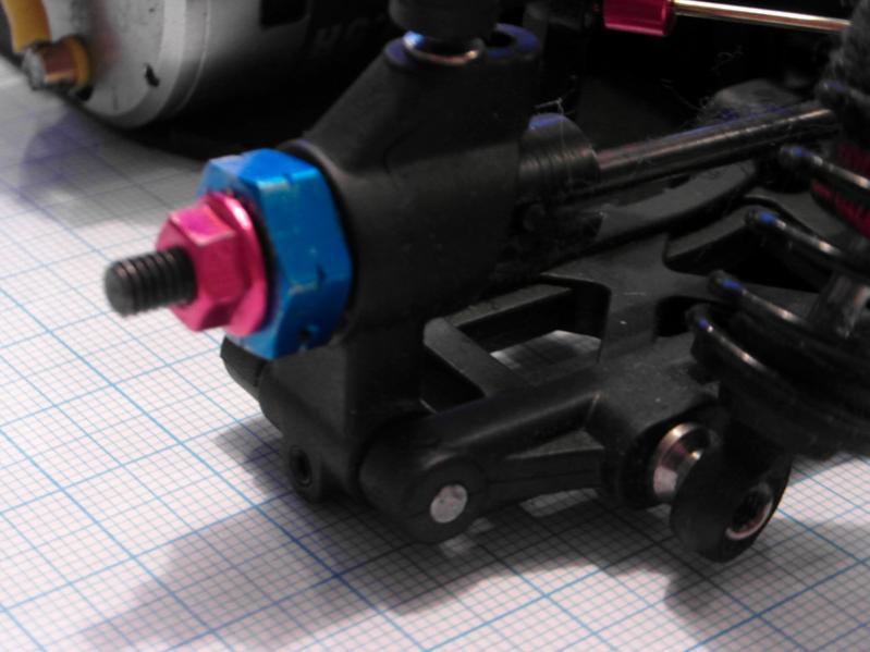

full
Alu wielmenemer, is er natuurlijk ook in sakura rose.

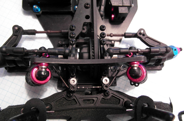

Stabi voorzijde (let altijd op een soepele symmetrische werking, wat goed te testen is met de dempers er af)
full

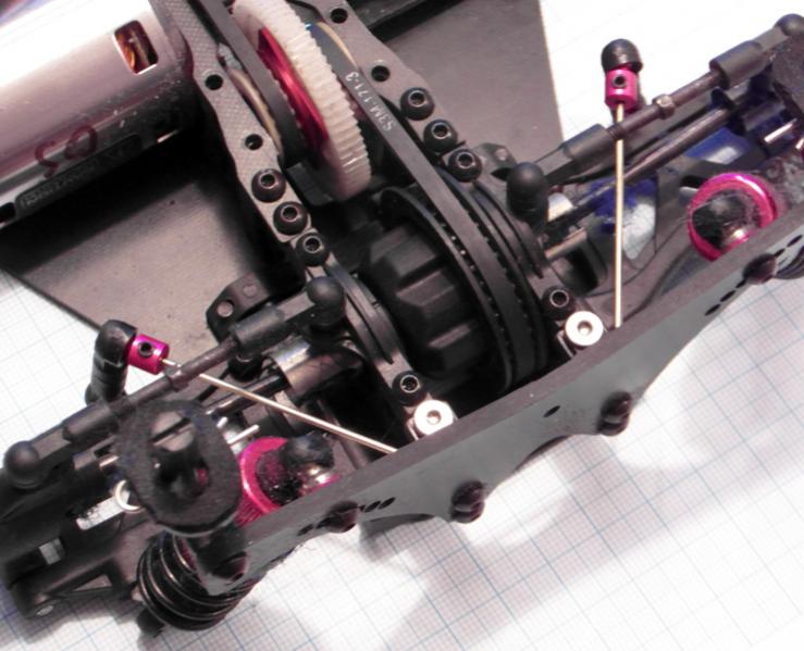

stabi achter

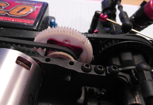

full
Alu pulley houder met 19 tands pulley (heb je nodig omdat anders de snaren veel te strak staan)

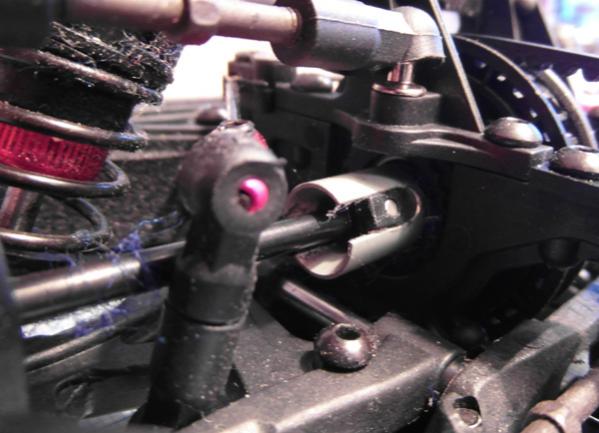

Alu outdrives in de diffs( is een optie waardoor je ook blades kunt gebruiken,
en bespaart ook flink wat gewicht)
full

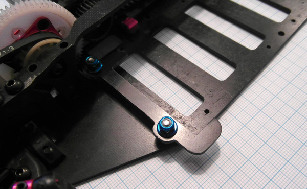

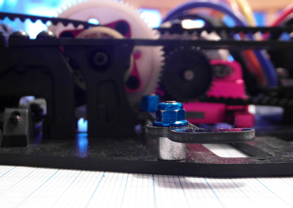

Zelf even ontworpen en gemaakt, lipobrace om de accu wat meer naar de buitenkant te kunnen plaatsen. De lipo word nog met een glastape vast gezet.
full
full

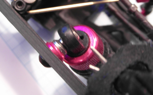

Gat in de demper cap (dit doen niet veel mensen, maar ik wil op alle mogelijke manieren aan de achterkant meer grip vinden)
full
