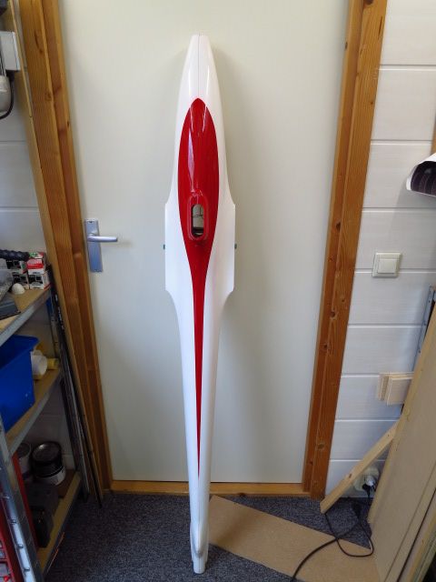

Ondertussen zit ik hier ook niet stil, een deel van de nieuwe kleur zit er op...
Iets met sneak perview of zo...
