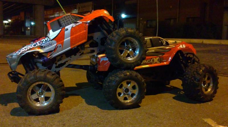

Het afstellen lukt inmiddels al aardig. Ondertussen zijn er wel weer wat zaken stuk gegaan... remmen versleten, servo kapot, spurgear weer los getrilt, clutchbelt afgesleten het houdt je bezig :D
Maar goed het mag de pret niet drukken. Inmiddels mijn savage X en Savage XL voorzien van 40 series banden en axial velgen. Zorgt wel voor super wegligging maar moet wel me versnellingen bijstellen. De X schakelt sowieso te vroeg nu...
Ook heb ik de uitlaat van de XL op de X gezet. Voor de XL heb ik een BUKU power uitlaat gekocht. Weer wat extra afstel werk dus!
Ook heb ik inmiddels een Robitronic mantis aangeschaft met RB motortje en LRP uitlaat. Rijdt ook heerlijk.
Onderstaand even een paar (helaas slechte kwaliteit) foto'tjes geplaatst. Benieuwd of jullie het wat vinden!

ja dat zijn mooie banden voor de savage's en ik goloof zeker dat ze goede wegligging hebben.
de robitronic is ook een mooie auto heb er zelf nu ook één en dat rijd echt goed.
ik wil ook nog andere banden, ik zie dat jij de banden van je savage er onder heb zitten. bevalt dat of niet?
