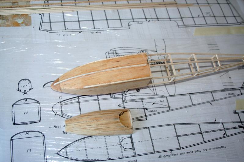

De neus bekleedt met 1mm balsa:
full
full

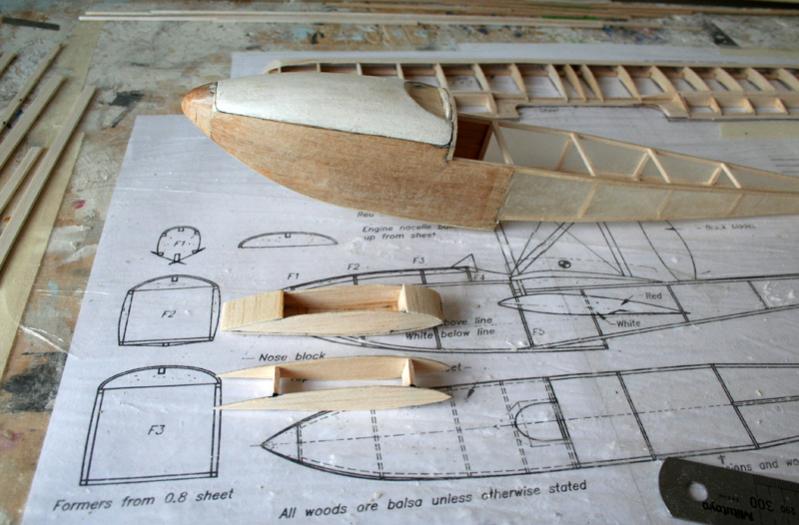

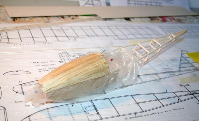

Op de neus komt de cockpitdeskel:
full
Omdat deze deksel dubbel krom loopt gemaakt van dunne plankjes van 1mm dik. Een boterhammenzakje ertussen zodat de deksel niet op de romp vastlijmt:
full
En geschuurd:
full

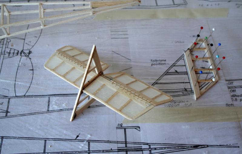

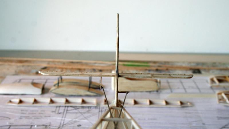

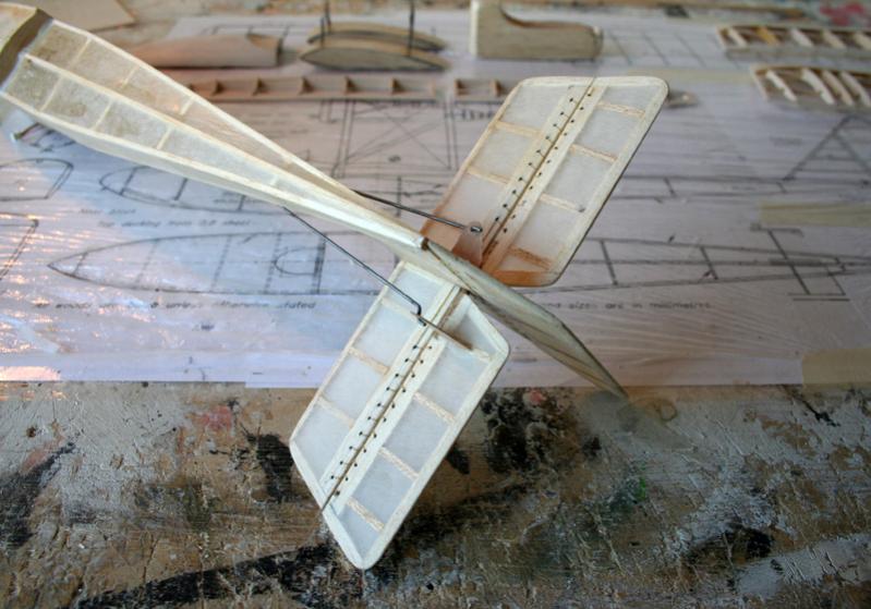

Verder met de staartvlakken. Stabilo en hoogteroer vastgespeld en de hoogteroeren met elkaar verbonden met een hardhouten staafje:
full
Goed geschuurd en daarna bekleedt met tissue en spanlak:
full
Gaatjes voorgeprikt voor de draadscharnieren:
full
En vast genaaid:
full
full
Het kielvlak en richtingroer maak ik iets groter dan op tekening. Het kielvlak wordt om het stabilo gebouwd, het richtingroer op de bouwtafel:
full
Bekleden met tissue en spanlak:
full
Groeten, Ramses

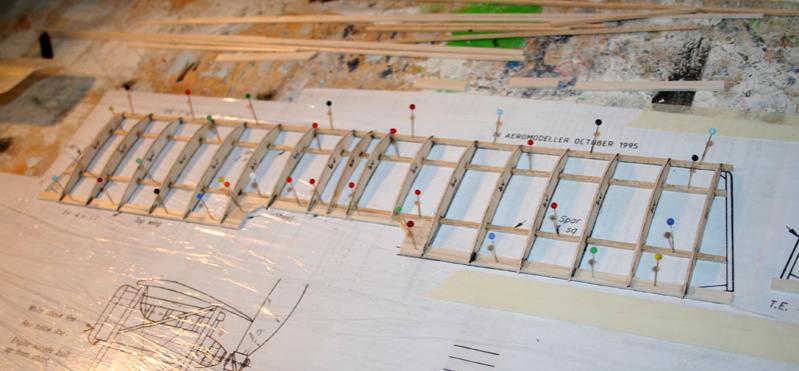

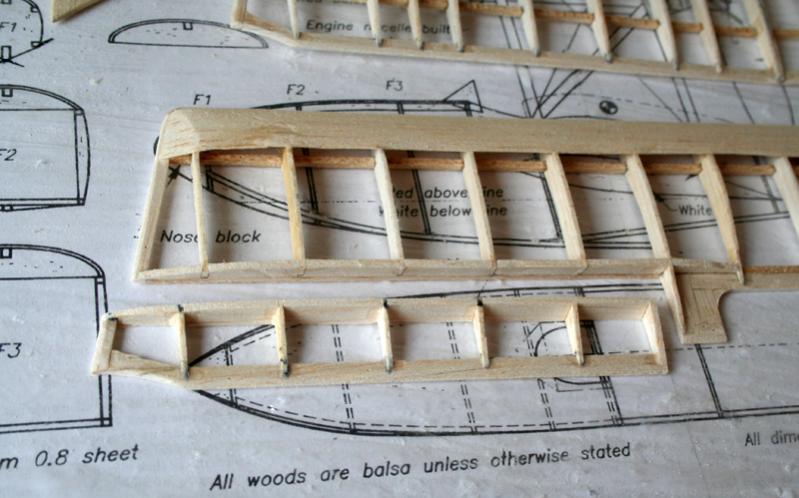

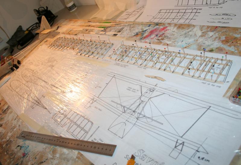

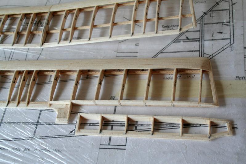

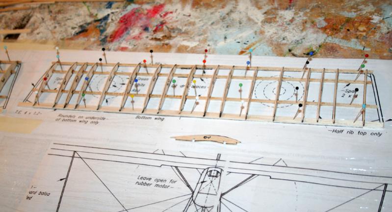

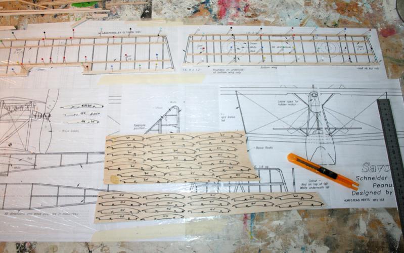

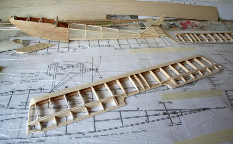

Verder met de vleugels. De ribben op tekening kan ik niet gebruiken en de constructie is uiteraard ook veel te licht voor rc. Eerst zelf de ribben geschets en daarna op plankjes 1.5mm balsa overgetekend:
full
Op z`n plek:
full
Bovenvleugel:
full
Ondervleugel:
full
De V-stelling in de ondervleugel lijmen:
full

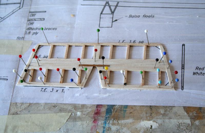

Eerst de vleugelneus bekleedt met 1mm balsa. Daarna een eenvoudige oplossing voor het maken van de ailerons in de bovenvleugel gemaakt. Eerst de ligger voor de aileron ophogen zodat dat de achterlijst van de vleugel wordt:
full
Daarna een nieuwe schuinstaande ligger inlijmen wat de neuslijst van de aileron wordt:
full
Ziet er zo uit aan de bovenkant:
full
en zo aan de onderkant:
full
Daarna de ailerons lossnijden en schuren:
full
full

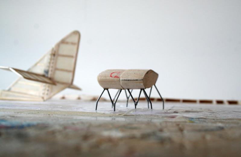

Volgende is het maken van de motorgondel:
full
full
Schuren en de binnenkant met de dremel uithollen voor de koeling van de electromotor:
full
full
Motortje past mooi:
full

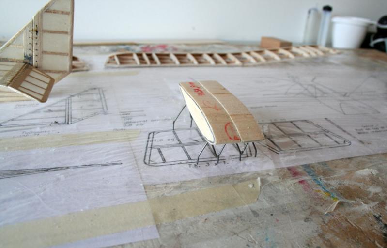

Motorgondel en drijvers bekleden met tissue en spanlak:
full
full
De houtbouw zit erop, alleen nog de struts voor de vleugels en motorophanging maken van staaldraad:
full
full

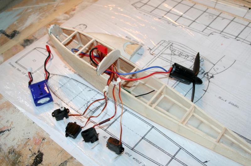

Tot gisterenavond leek het nog een vrije vlucht modelletje, nu wordt het een rc modelletje. Begonnen met de inbouw van de hoogte- en richtingroer servo`s. Ook de heveltjes aan de roeren gemaakt van 0.4mm triplex en dun staaldraad gebruikt als stuurstangen:
full
full
full
full
full
Het stabilo zit opvallend stevig in het kielvlak, maar wordt nog extra gefixeerd door struts en draden straks.
full
full

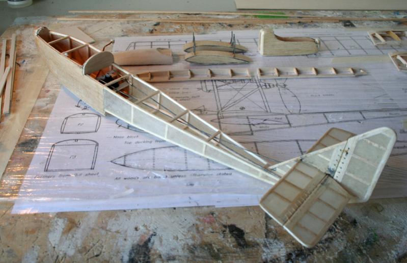

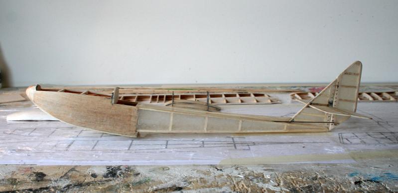

Met het laatste stukje tissue de romp dichtgemaakt en de rugvin erop gemaakt:
full
full
Begint al op een Savoia S.13 te lijken
full
Zo komen de stuurstangen achter uit de romp:
full
Groeten, Ramses
