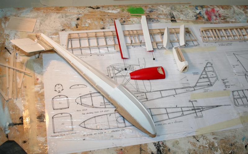

Update

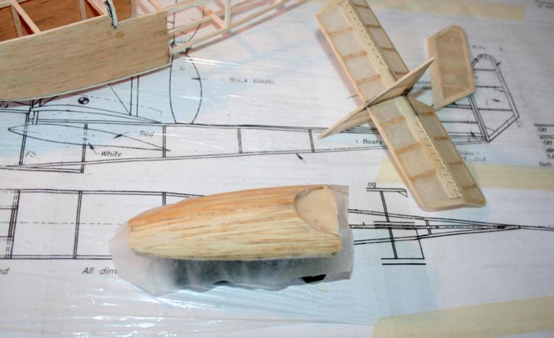

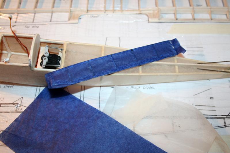

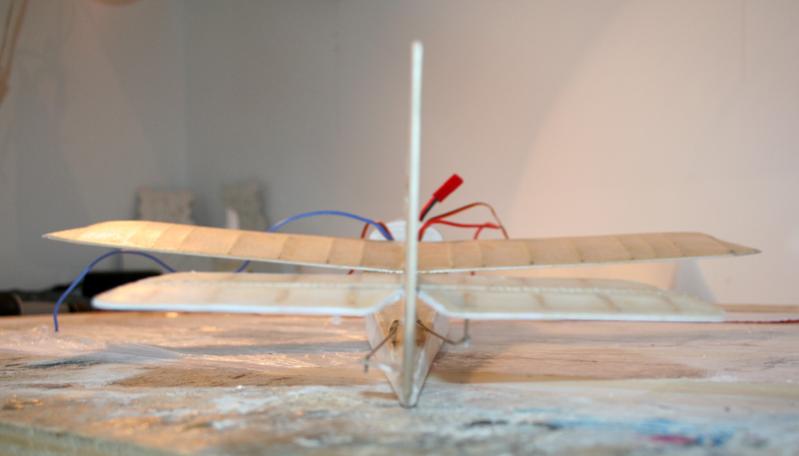

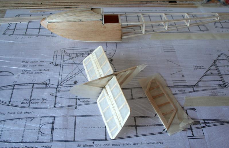

Gisterenavond toch nog geprobeerd de rolroeren te bekleden met de blauwe "Guillows tissue"... en het er na het maken van de foto weer vanaf getrokken. Het verwerkt geheel anders dan de witte tissue welke ik voor de romp gebruikt heb.
full

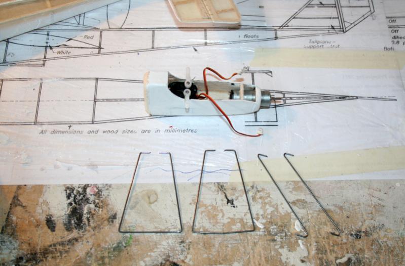

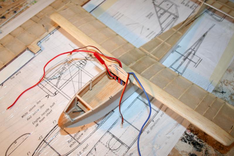

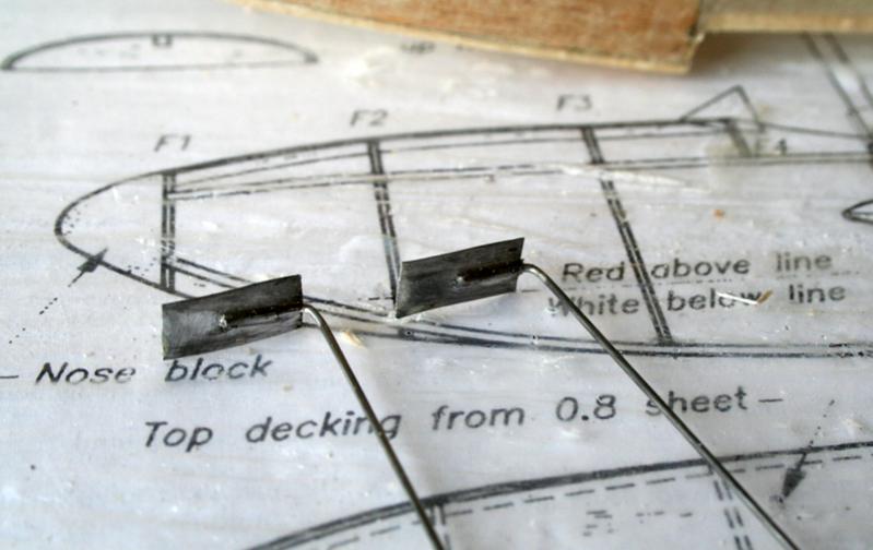

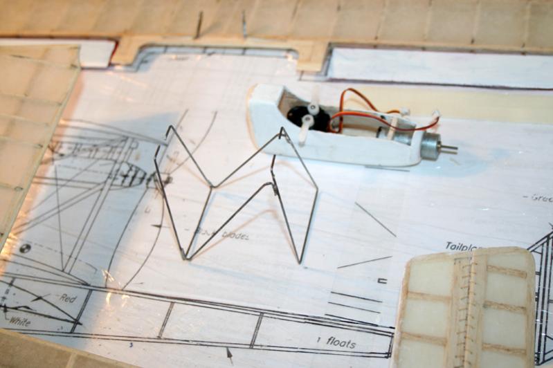

Dan maar verder met iets anders. Rolroeraansturing maken van twee stukjes blik en staaldraad:
full
full
full

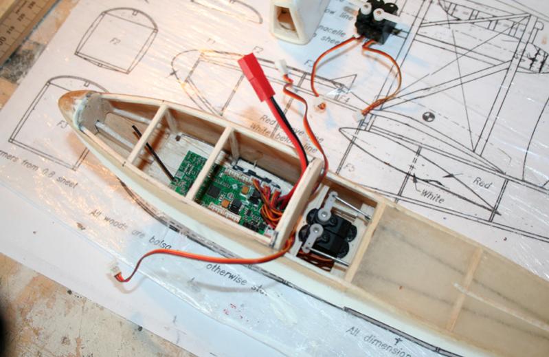

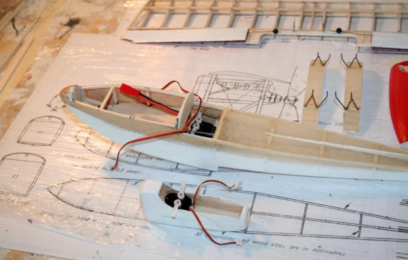

En zo zit het in de bovenvleugel. De servo`s voor de ailerons komen in de motorpod:
full
Voordat ik verder kan moeten er delen met tissue bekleedt worden. Nou zag ik net dat de enige rc-winkel bij mij in de buurt deze week gesloten is.... :mad: Heb nog een hobby zaak hier in de buurt gebeld, maar die heeft geen tissue helaas.

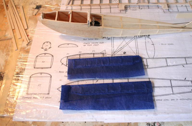

Omdat ik verder wil, vanochtend toch nog een poging gedaan met de Guillows tissue, maar ben niet tevreden:
full
Groeten, Ramses

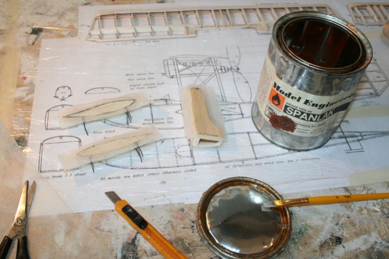

Hoi Jeroen, dat klopt, dat is ook een goede manier. En dat is inderdaad ook de manier die Guillows op hun website heeft staan. Het viel me op dat de tissue van Guillows niet met spanlak op te zetten was, het hechtte gewoon niet. Vandaar dat de website aanraadt om het eerst met een ander hechtmiddel (lijm, verdunde houtlijm, oid) vast te zetten en na te spannen met spanlak.
Zelf doe ik het anders, zoals ik het ruim 25 jaar geleden heb geleerd :oops: . Ik gebruik de spanlak naast het spannen ook om het tissue vast te zetten. Werk alleen met tissue en spanlak en een verstuiver met water om de tissue op sommige stukken eerst nat te maken, dan krijg je het ook over dubbelkromme vormen strak. Bij vlakke vormen zet ik de tissue droog op. Alles behalve de vleugels zijn tot nu toe op deze manier bespannen en het zit er naar tevredenheid op.
Hier wat beelden uit m`n draadje; open vlakke delen zet ik 'droog' met spanlak vast:

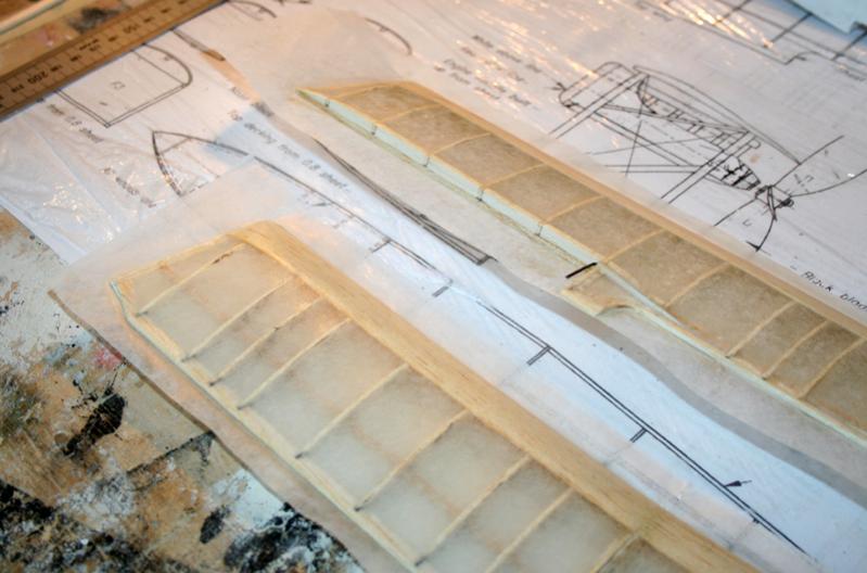

Allemaal naar tevredenheid. De ailerons heb ik met de Guillows tissue proberen te bekleden. Eerst op "mijn" vertrouwde manier, maar de tissue hechtte niet met spanlak. Toen op internet gaan kijken wat Guillows zelf aanbeveelt en de manier met verdunde houtlijm gevonden. Het helemaal volgens hun stappenplan gedaan... en het werd een drama. Het dunnere Guillows papier werd erg fragiel wanneer ik het nat maakte en te rafelen en scheuren bij het vastzetten. Uiteindelijk is het redelijk stak geworden en laat ik de ailerons zo, maar het was heel veel meer werk om het alsnog mooi te krijgen:
full
Ik zal wel iets verkeerd doen met de Guillows tissue, maar het is ook echt andere kwaliteit. Het klinkt ook anders als je het door je handen laat gaan, het knispert, terwijl de andere witte tissue zacht voelt en geen geluid maakt.
Ik wacht gewoon even de post van HobbyIn af en ga waarschijnlijk morgen verder op m`n vertrouwde manier met de andere tissue ;)

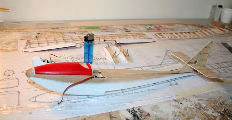

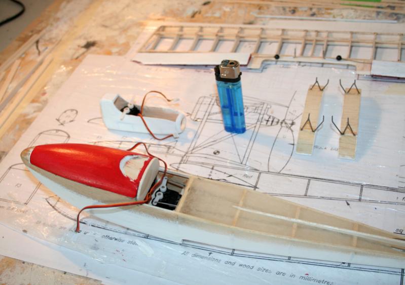

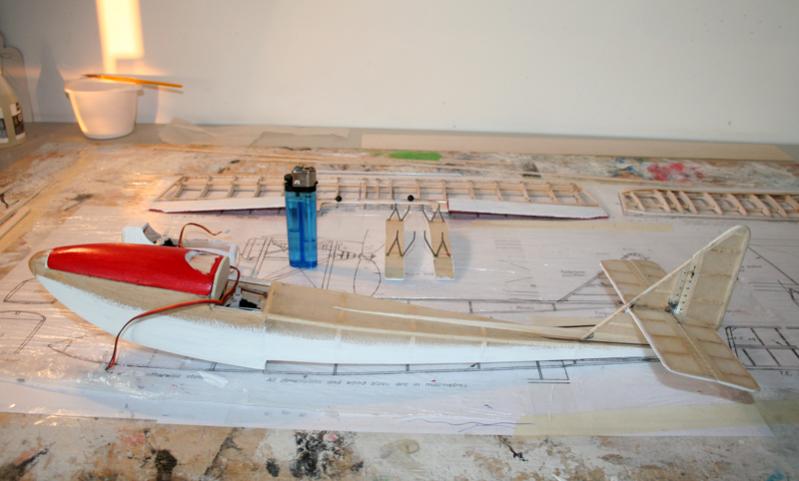

Update: Met het schilderwerk begonnen, Humbrol / Revell met een kwastje:
full

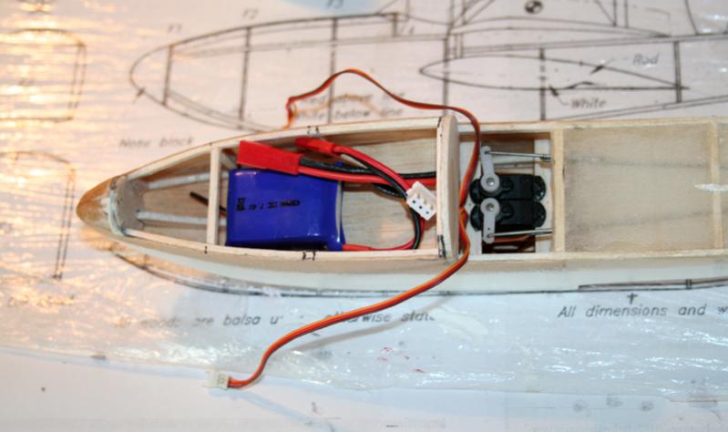

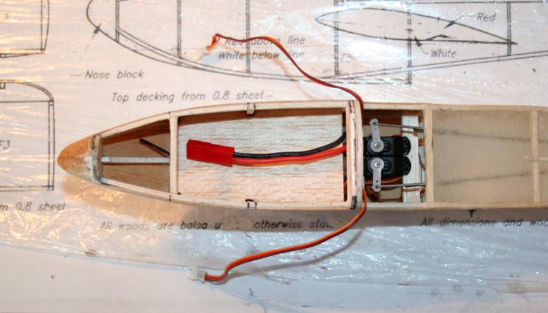

Grof een tweede bodem in de neus gemaakt en de ontvanger met orginele bevestigingsplaatje daarop gelijmd:
full
Daar bovenop een stevige derde bodem gemaakt waarop de accu komt te liggen:
full
Servo`s voor de ailerons komen in de motorpod:
full
Plek genoeg om de accu naar voor of achter te kunnen schuiven en een definitief plaatsje te geven. Het kistje balanceerd zodanig met de accu dat er geen lood nodig is om het zwaartepunt goed te krijgen:
full
Om de schaal weer te geven een aansteker erbij ter referentie:
full
full
De motorpod met motor en twee servo`s is even groot als de aansteker ;)
full
Groeten, Ramses

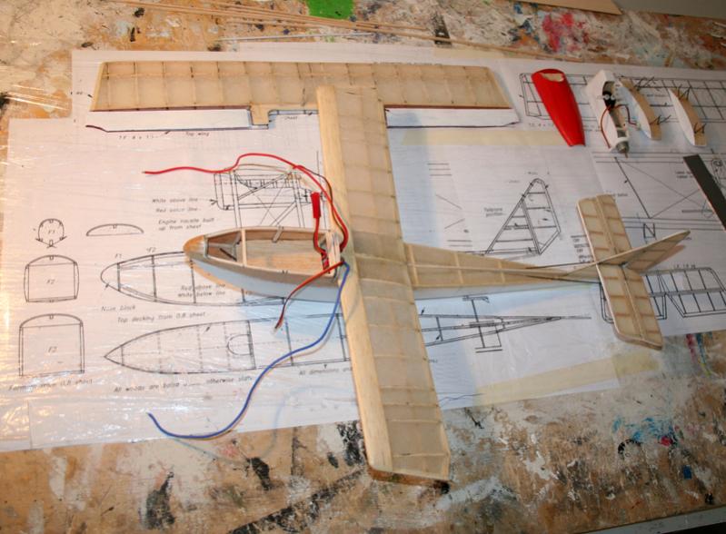

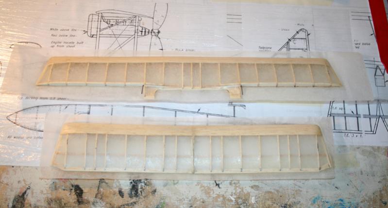

Met de nieuwe tissue de vleugels bekleedt:
full
Ook weer droog opgezet met spanlak. Het overtollige materiaal is met een schuurpapiertje heel eenvoudig strak af te schuren:
full

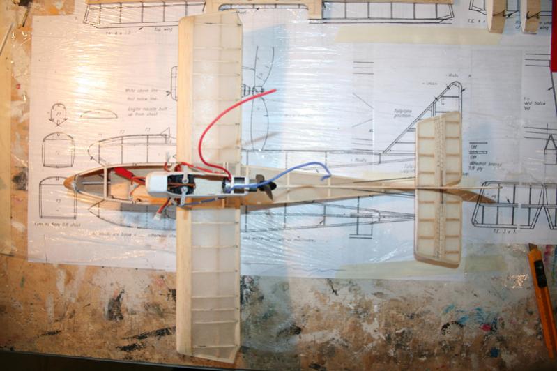

Vleugel op de romp gelijmd met een andere instelhoek dan het vrijvluchtmodelletje en i.v.m. het andere vleugelprofiel:
full
full

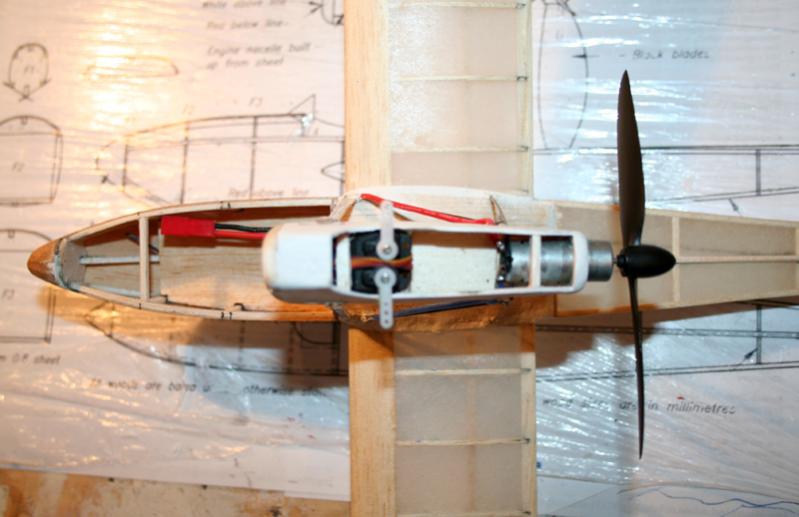

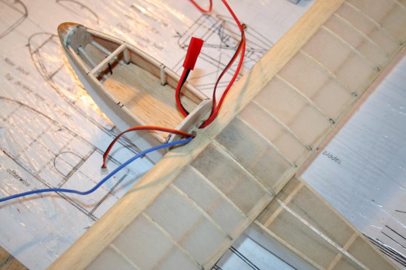

De draden voor de motor en de servokabels voor beide aileronservo`s in de motorpod door de ondervleugel:
full
Vroeger wilde e.e.a. nog wel eens kromtrekken of indeuken na het spanlakken met deze dunne latjes en constructie, maar daar heb ik proefondervindelijk van geleerd. Gelukkig strak en recht:
full

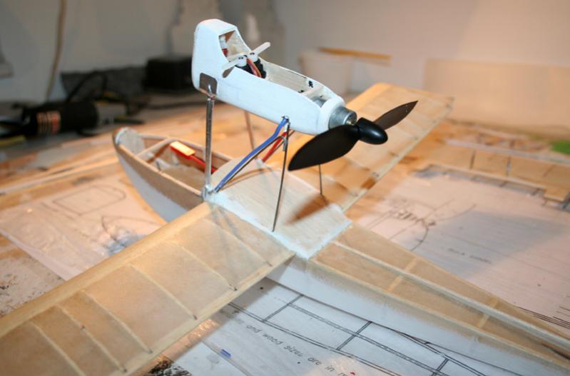

Update

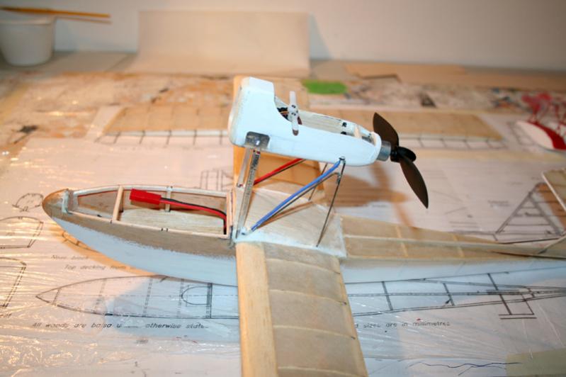

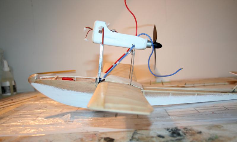

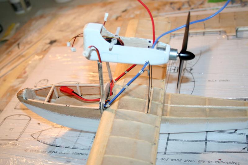

Struts voor de motorpod van dun staaldraad:
full
Aan elkaar gesoldeerd:
full

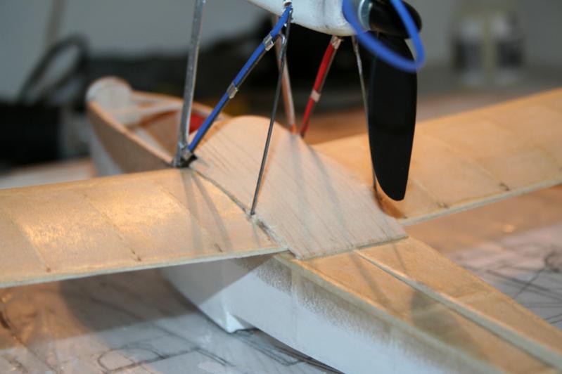

Motorpod op de romp gemaakt. Door de voorste struts gaan de aileronservo kabels, door de diagonale struts de kabels voor de motor:
full
full
full
Lastig rompstukje over de ondervleugel uit een stuk 1mm dik balsa gemaakt:
full
full
De randen van het rompstukje op de ondervleugel aangesmeerd met een klein beetje balsaplamuur:
full
Draden van de motor ingekort en vast gesoldeerd. Ze gaan rechtstreeks uit de struts op de motor:
full
full
Net een "systemcheck" gedaan en alles werkt prima. Verder met deze struts afwerken en dan de struts voor de bovenvleugel maken.
