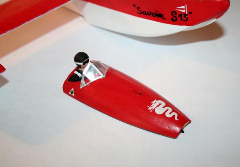

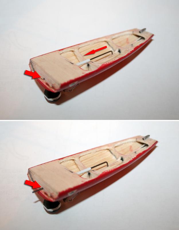

De sluiting van de cockpitdeksel simpel dmv van een vast carbon pennetje aan de voorkant en een geleid staafje aan de achterkant gemaakt. Op onderstaande foto boven open, onder dicht:
full
Zo ziet dat er aan de buitenkant uit:
full

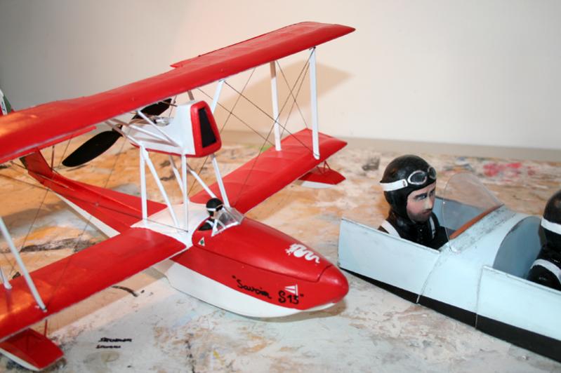

Het pilootje van de Savoia in vergelijking met m`n pilootje uit de 1/6 Bu-180 ;)

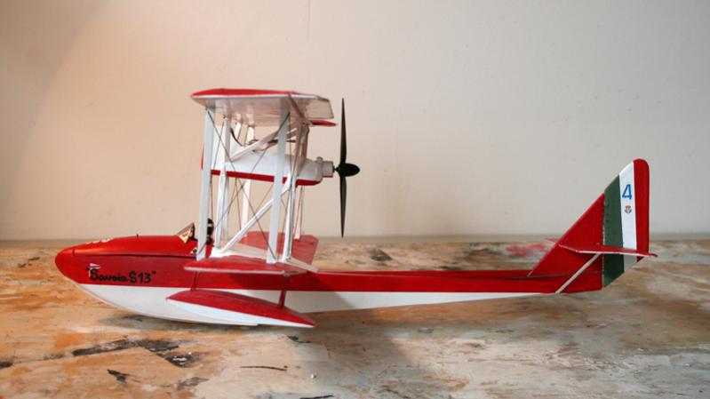

Savoia S.13 Schneider Trophy Racer
Dit was een heel leuk tussendoortje om te bouwen! Klein maar fijn. In twee weken van printen van de tekening tot vliegklaar model. Balsa, tissue en spanlak,... heerlijk :D

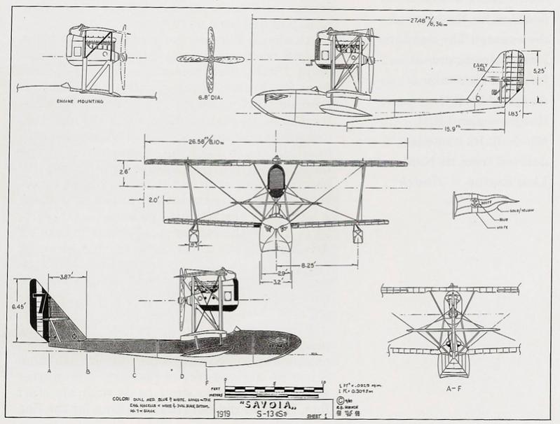

Voor wie eventueel zou willen, de tekening van het rubber powered model van Koutny Brno welke ik in de basis als onderlegger heb gebruikt is hier te downloaden
De tekening heeft orgineel 13" = 33 cm spanwijdte (peanut scale), ik heb hem vergroot geprint met een spanwijdte van 43 cm en de constructie natuurlijk aangepast aan rc.

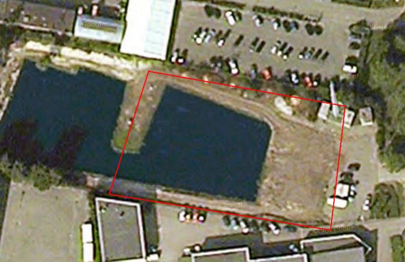

Een mooi plekje voor de test op Google maps gevonden op nog geen 5 minuten fietsen afstand. Bij de rode stip woon ik en bij de rode pijl is een rustig stukje water -uitloper Zuid Willemsvaart- met direct daarnaast een veldje met hoog gras in het industriegebied:
